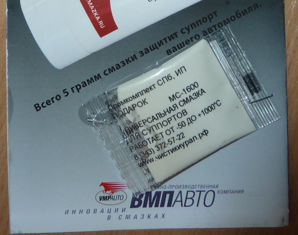

Прикупил колодочки Tokico RN600M. Брал в магазине, за 1200 р. Сказали, что хорошие. :rus: И заодно смазку для суппортов MC1600. Диапазон температур от -50 до 1000 градусов. Вот про нее.
1.JPG [ 364.84 КБ | Просмотров: 2979 ]
2.JPG [ 147.38 КБ | Просмотров: 2979 ]
3.JPG [ 330.15 КБ | Просмотров: 2979 ]
4.JPG [ 526.02 КБ | Просмотров: 2979 ]
5 грамм, конечно, шикарная фасовка. На всякий случай взял четыре штуки. :D

vlad-&-slav писал(а):
...5 грамм, конечно, шикарная фасовка. На всякий случай взял четыре штуки. :D
мне пакетика в 10 гр. хватило на два колеса.
