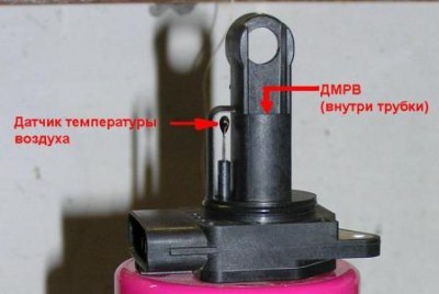

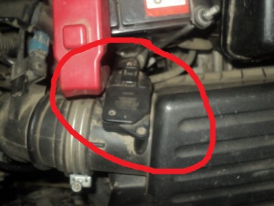

Mihasь писал(а):
Может быть MAF-сенсор виноват. У меня такое было. Стоит сразу после воздушного фильтра, его можно почистить, тема в данном разделе есть про чистку этого датчика, там все подробно. (мне помогла только замена :( ), но я так понял чистка помогает, а мой случай с заменой просто редкий.
Но для полной уверенности лучше найти кого ни будь с таким же двигателем, и махнуться датчиками, это не долго. Зато сразу понятно он виноват или нет и стоит ли тогда его чистить.
А можно фото этого датчика, ну и тему в данном разделе посмотреть?
Спасибо.
 Заголовок сообщения: Re: Провалы в начале езды!!!!!Подскажите плииизззз...
СообщениеДобавлено: 16 сен 2013, 17:09
Репутация: 2515
Вот он...
MAF,1_новый размер.jpg [ 35.47 КБ | Просмотров: 969 ]
post-7-1125034748.jpg [ 16.17 КБ | Просмотров: 969 ]
