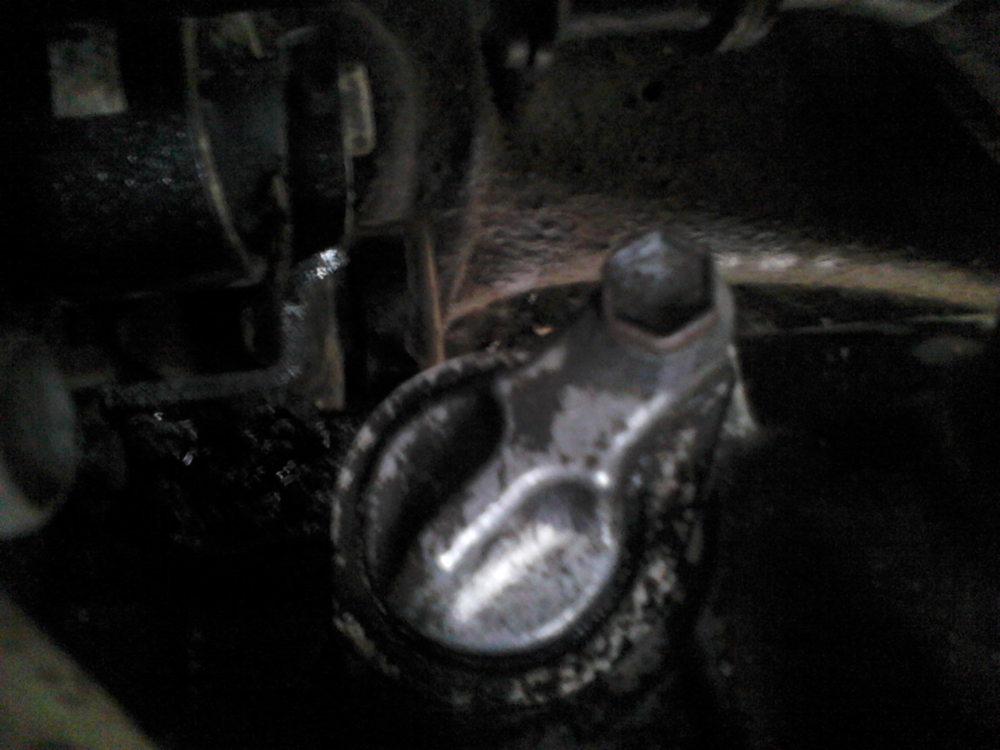

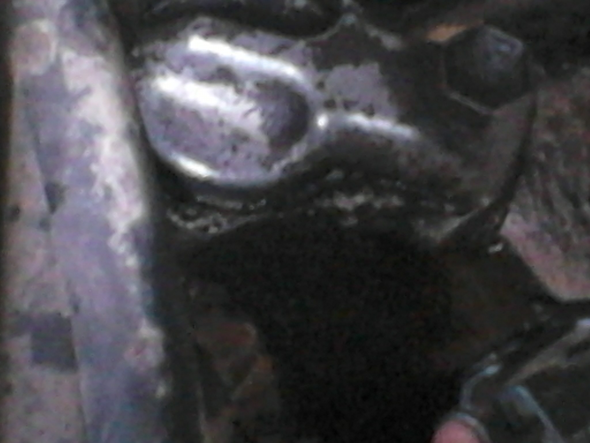

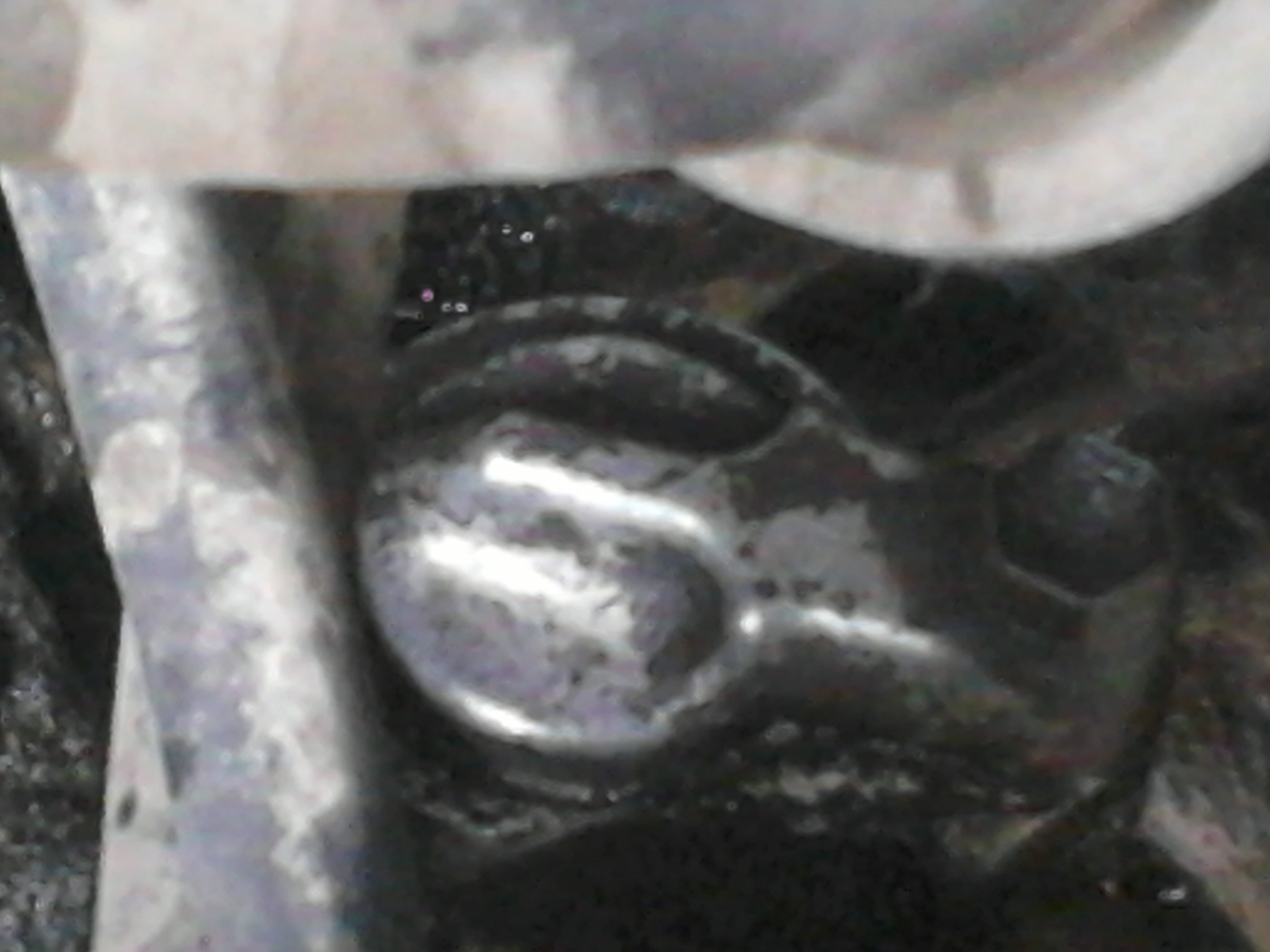

Уважаемые виставоды доброго времени суток я наканец та решил свою проблему по поиску заливной пробки дифференциала.Находится сверху на корпусе дифференциала как раз напротив левого крепления рулевой рейки хороший доступ получается если снять патрубок воздуховода от корпуса воздушного фильтра к БДЗ. Так что я теперь с уверенностью могу сказать что конкретно на моей Висте(SV43 3SFE 4WD) система смазки АКПП и дифференциала раздельная.ТАК то мотайте на ус. 8)

Больше похоже на заглушку привода спидометра, заливное отверстие является одновременно контрольным, иначе ставится щуп обычно.

заливная в диф. сбоку дифа, с стороны задней части авто, а на фото не похоже на пробку, неделю назад менял масло в дифференциале. Хотя у меня sv41 и коробас A140E.
Все верно, если есть, то на крышке дифера.
