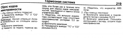

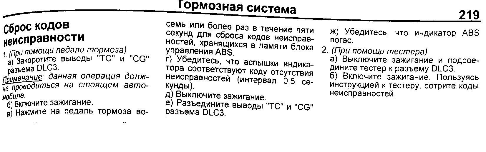

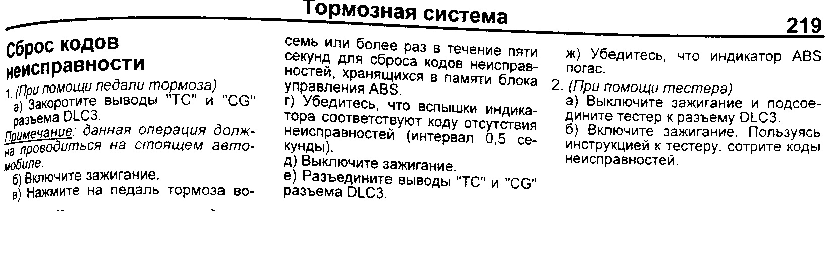

Ребята подскажите где находится пред на абс под капотом, какой номер, и где он стоит
Добавлено спустя 1 день 3 часа 29 минут 15 секунд:
Подскажите пожалуйста можно ли скинуть ошибку 32 без сканера, если да, то как. Живу в посёлке далеко от города, в посёлке сканера нету
 Заголовок сообщения: Re: Не работает спидометр на v50, показывает 0км/ч
СообщениеДобавлено: 12 янв 2024, 19:30
Репутация: 2079
с помощью педали тормоза
скиньте почту в личку я Вам книгу вышлю
