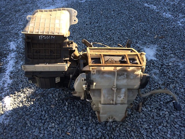

Радиатор идет из Артема в Челябинск. Причем вся печка в сборе)))). Посмотрю, может быть, если получится вкарячить и если это не слишком трудозатратно и времязатратно, поменяю всю печку на ипсумовскую. Ну а насчет термостата - повременю. Т.е. поезжу после замены печки, посмотрю, как будет и потом, если слабо изменится ситуация, поменяю термостат. После всего отпишусь

Я поступил проще, купил Ипсум целиком.

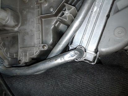

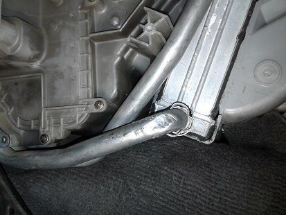

 Заголовок сообщения: Re: Замена радиатора печки на Ипсумовский
СообщениеДобавлено: 07 дек 2016, 16:29
Зарегистрирован: 07 дек 2016, 15:48
Сообщения: 4
Откуда: иркутск
О машине: zzv-50, 1-zz 2000г.

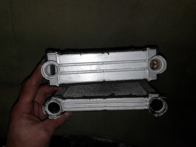

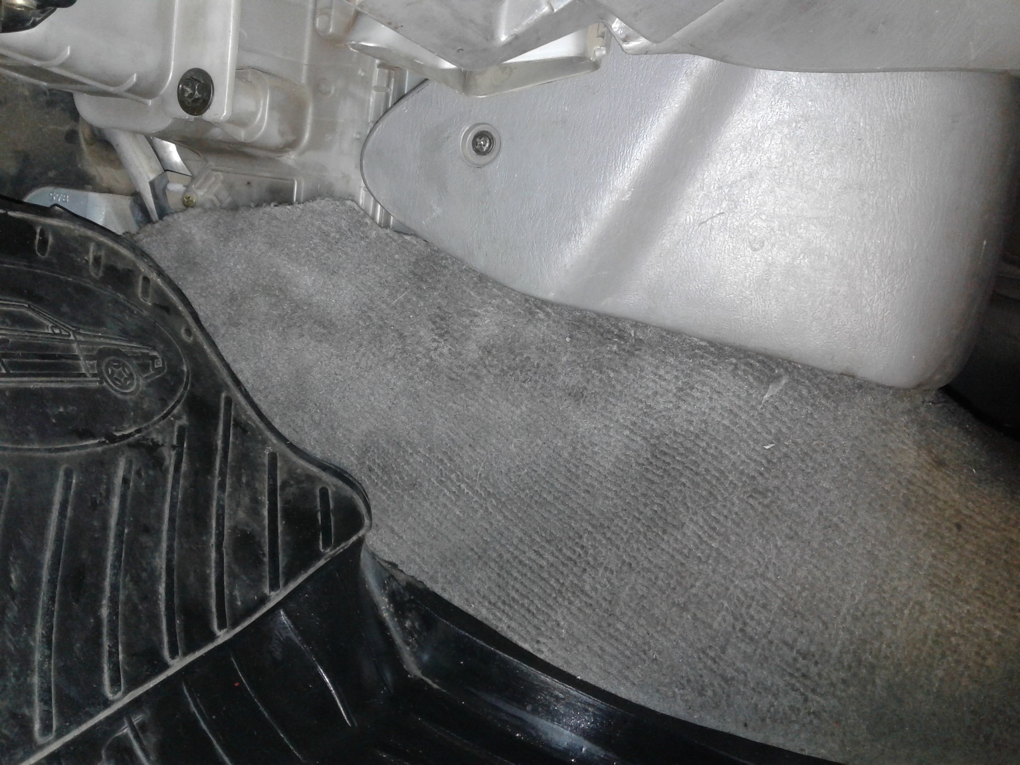

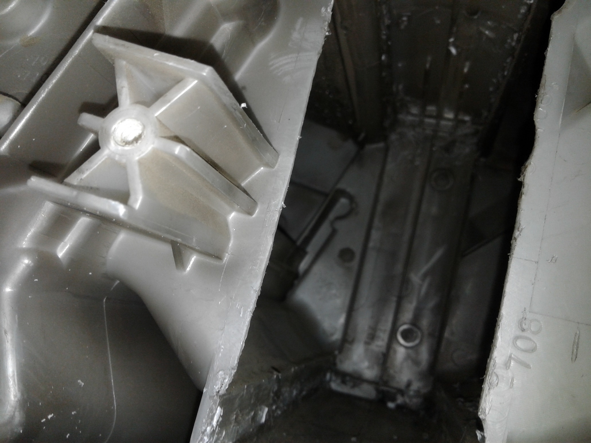

При замене радиатора трубки обрезать не стоит. Родные трубки идеально входят.
20161123_163454.jpg [ 59.84 КБ | Просмотров: 16070 ]
Комментарий к файлу: Срезать направляющие лучше паяльником на 60 вт. С прямым жалом, не будет необходимости вырезать окошко с водительской стороны.

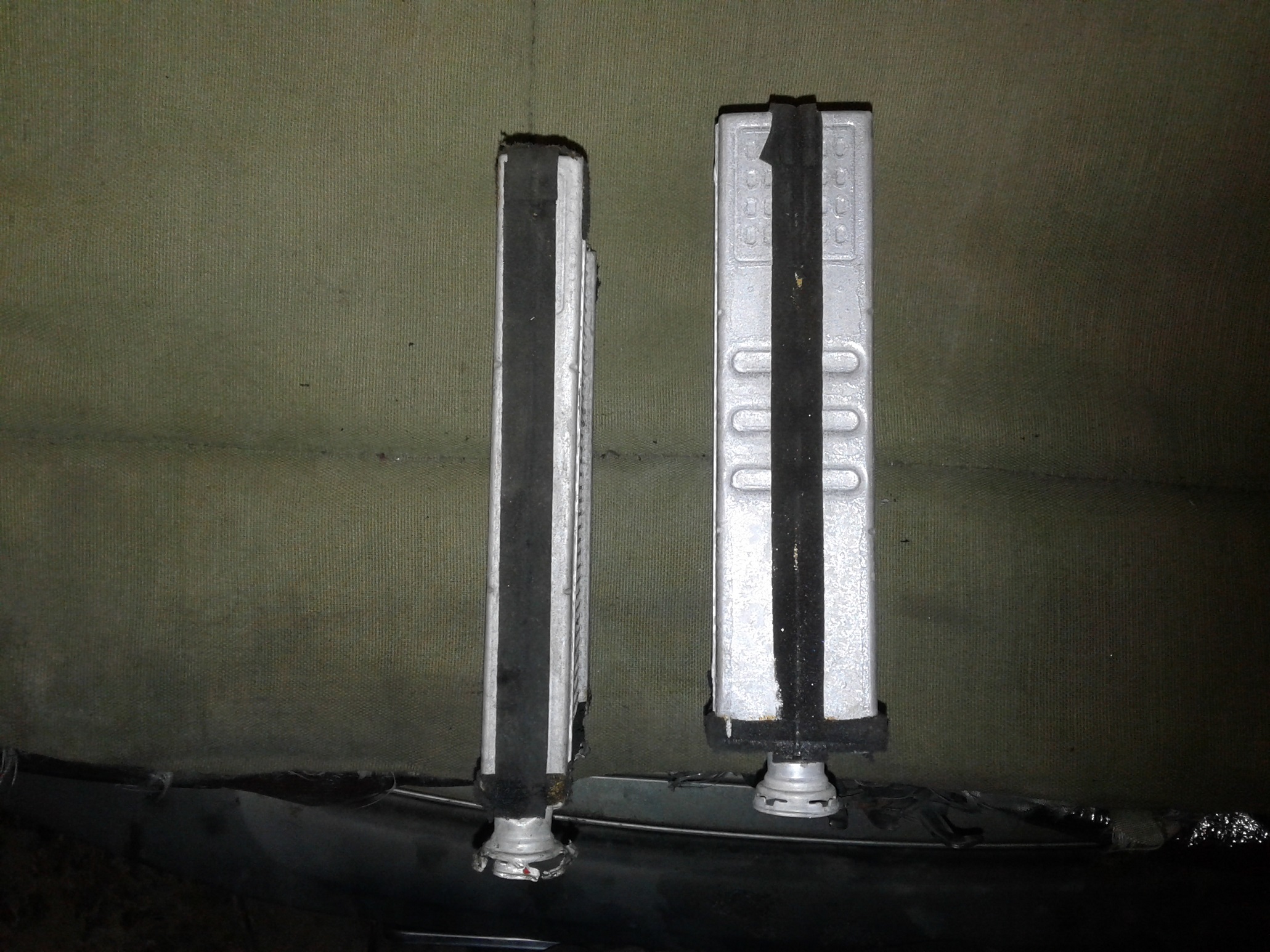

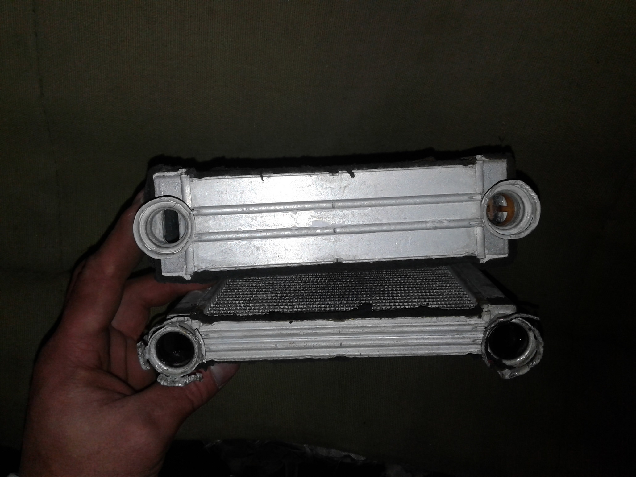

20161123_142552.jpg [ 572.54 КБ | Просмотров: 16069 ]
Комментарий к файлу: Разница очевидна не только визуально. Теперь печку приходиться убавлять, жара.
20161123_142446.jpg [ 592.21 КБ | Просмотров: 16069 ]
20161123_142338.jpg [ 850.76 КБ | Просмотров: 16069 ]
20161123_171816.jpg [ 828.13 КБ | Просмотров: 16068 ]

Но ведь обрезают, потому что не подлезть и не достать так просто целиком весь радиатор с трубками? Или я не прав? Обычно делают колхоз с использованием купленных вазовских патрубков

Было бы желание. Дальше по трубкам есть крепление трубок, пластина. Откручиваем и трубки свободно перемещаем как вам угодно.

Да дело не в трубках, а завольцовке, очень уж "нежный" этот узел. потому и пилят чтоб наверняка, а то и совсем без радика можно остаться!

где он там крепкий то . замучаешься вальцевать там !!!!!

Да-да, есть там одно место, где глаз вообще не видит что ты там делаешь :twisted: . Там аллюминий очень тонкий и прочувствовать его завольцовку очень сложно, плюс ты это делаешь в напряженном состоянии и буквой "зю". А если получилось, то респект :good:

Удобно отогнуть небольшими пассатижами с загнутыми концами, есть в продаже. Или каким либо другим удобным инструментом. Усилие на отжим небольшое. В одном месте действительно не совсем удобно. Снять пластину крепления трубок, смотреть далее по трубками. Покачивая вправо-влево, вокруг оси трубки ,аккуратно вытягиваем на себя. Сборка в обратном порядке, главное резиновые колечки проверить на целостность. И трубки должны сесть на туже глубину как и при снятии. Иначе будет капать жидкость. Желательно не гнуть трубки после снятия, иначе сложно посадить их на своё место.
