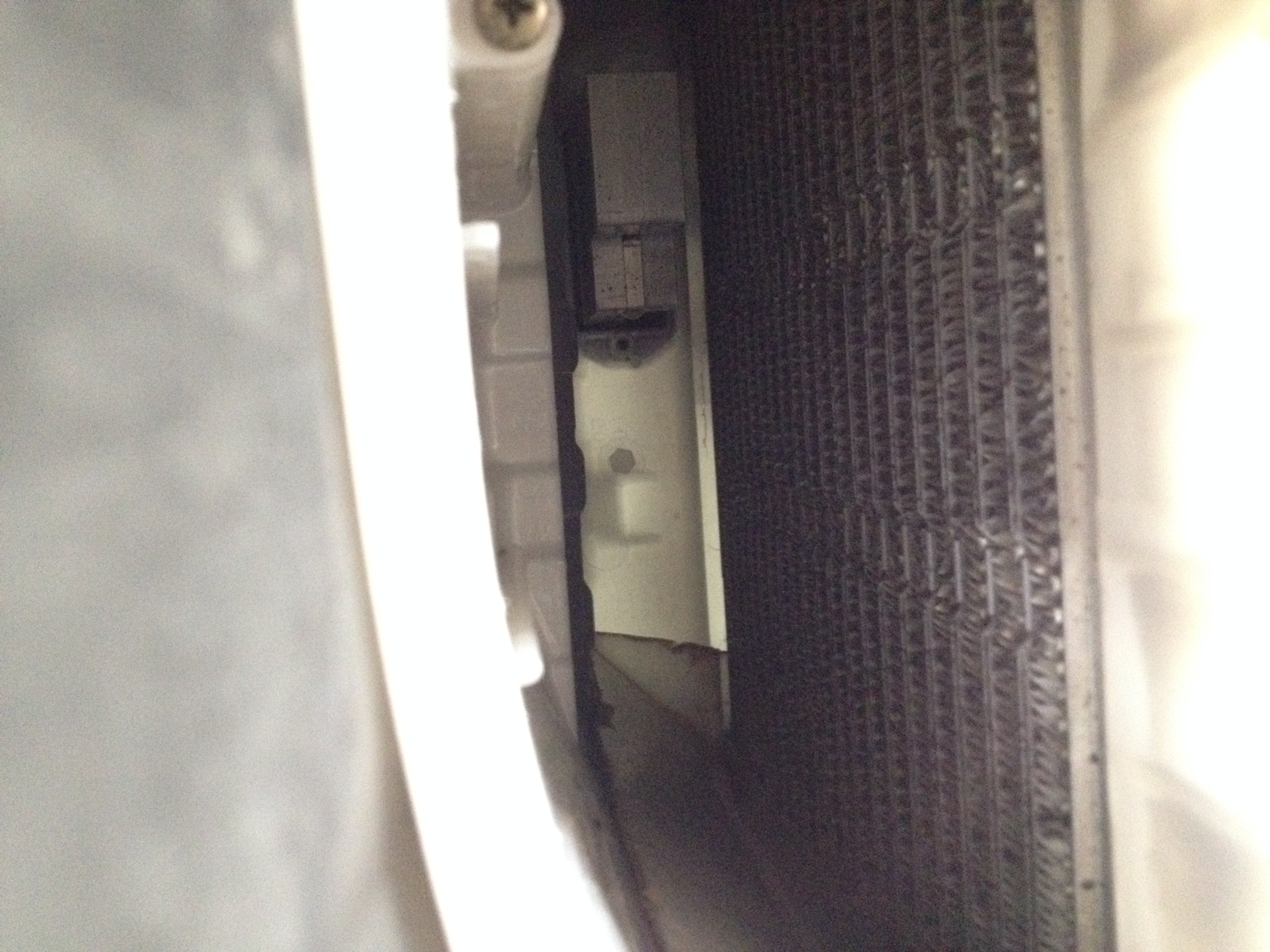

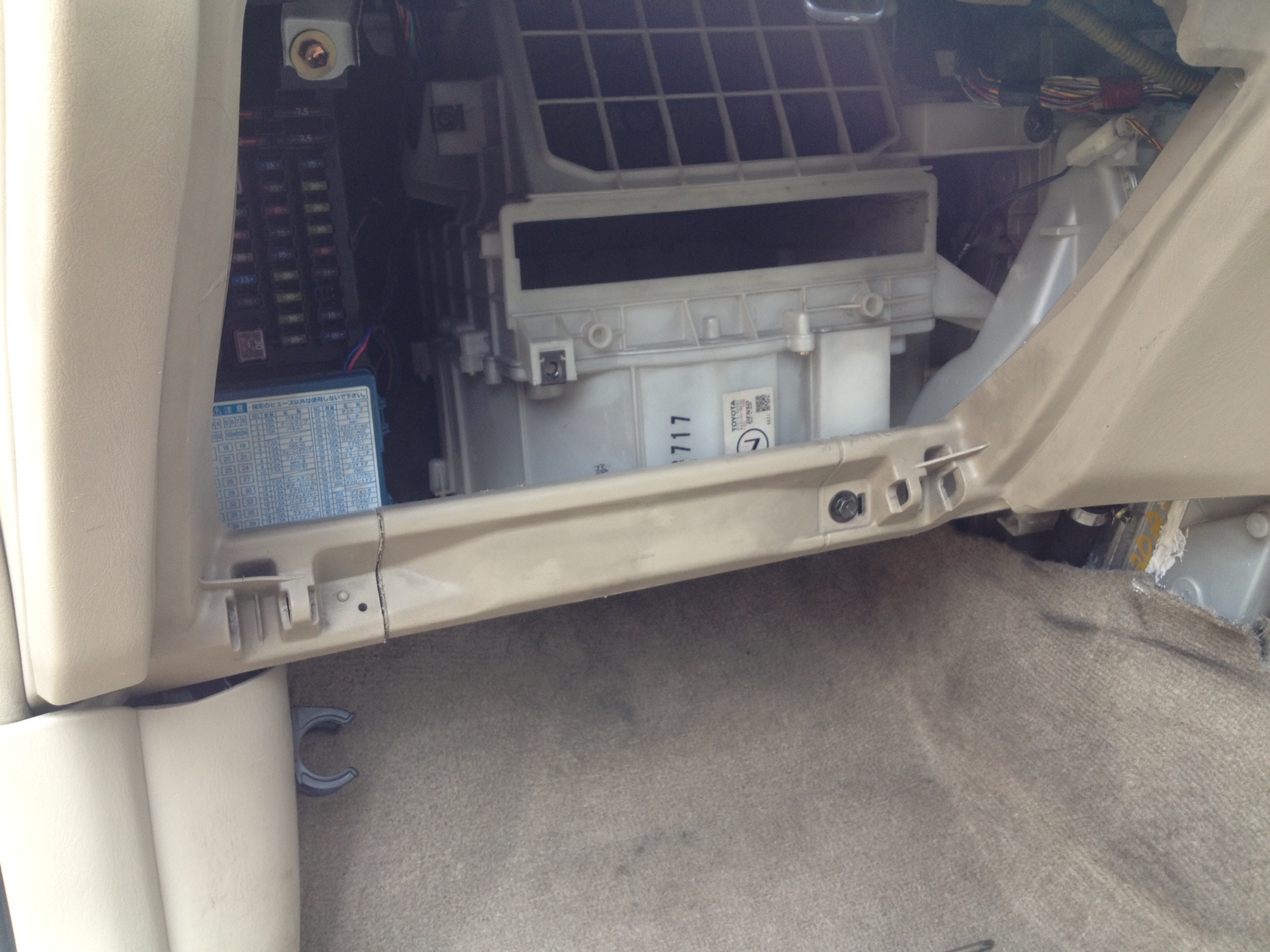

Андрей, полностью с тобой согласен. Информации очень много полезной! Открутил все болты и саморезы (ну по крайне мере я так думаю), вытащил блок ровно на сантиметр, причем нижнею часть. Такое ощущение, что он еще где то прикручен. Откручивал как писал sen_nn. Как вся эта приблуда может вылезти?
Добавлено спустя 3 минуты 19 секунд:
Есть ли у кого нибудь фото куда блок вытаскивается?
Добавлено спустя 42 секунды:
Может еще, что то надо открутить?

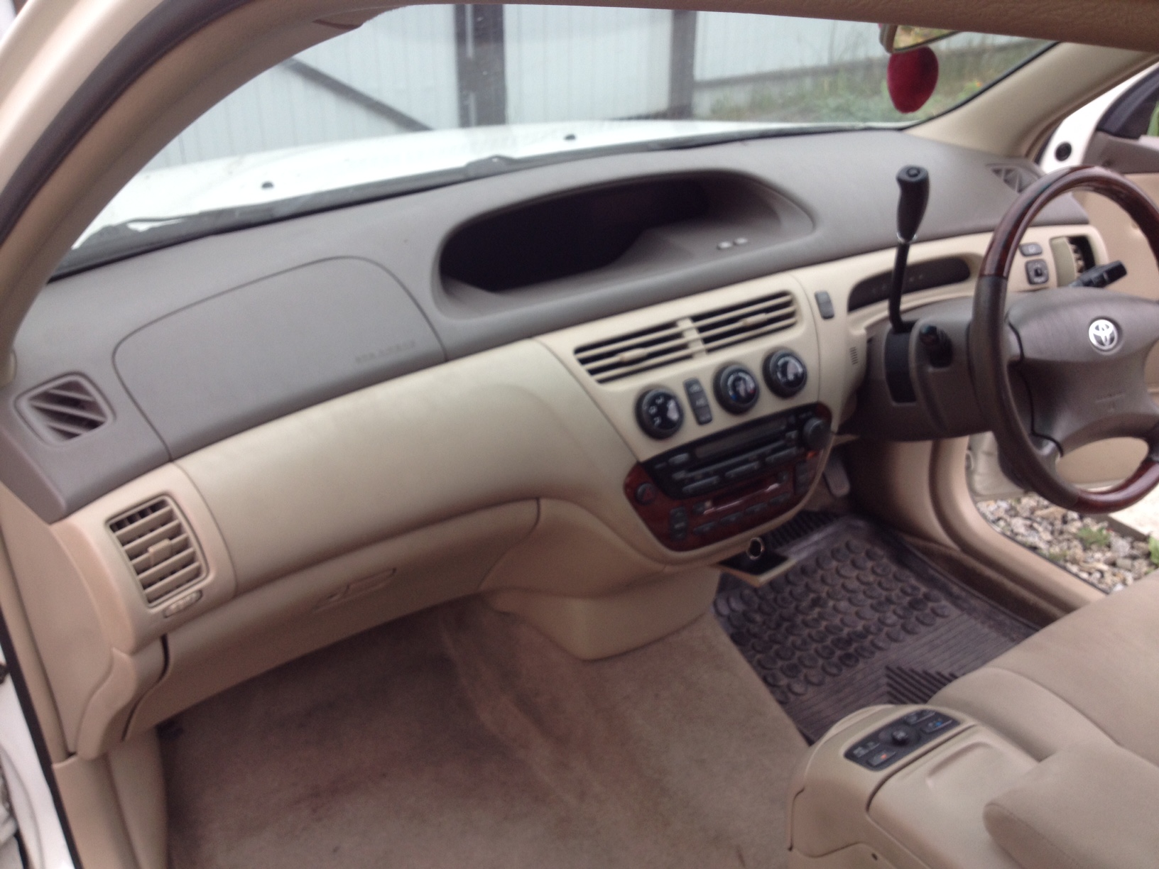

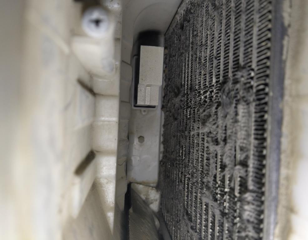

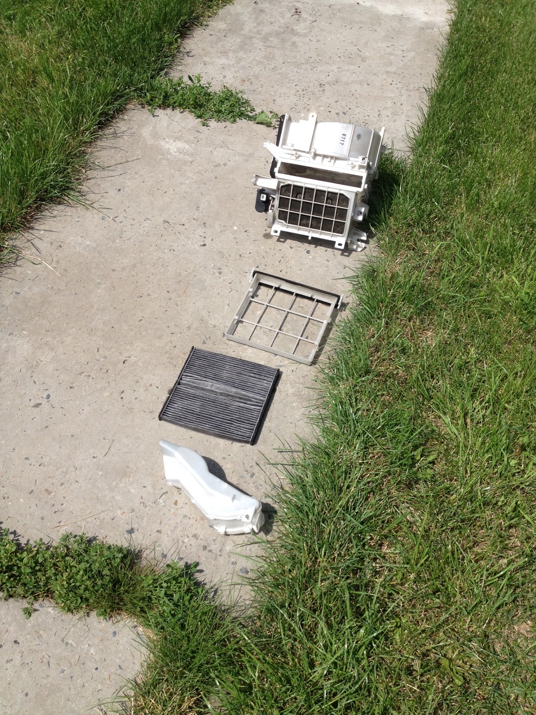

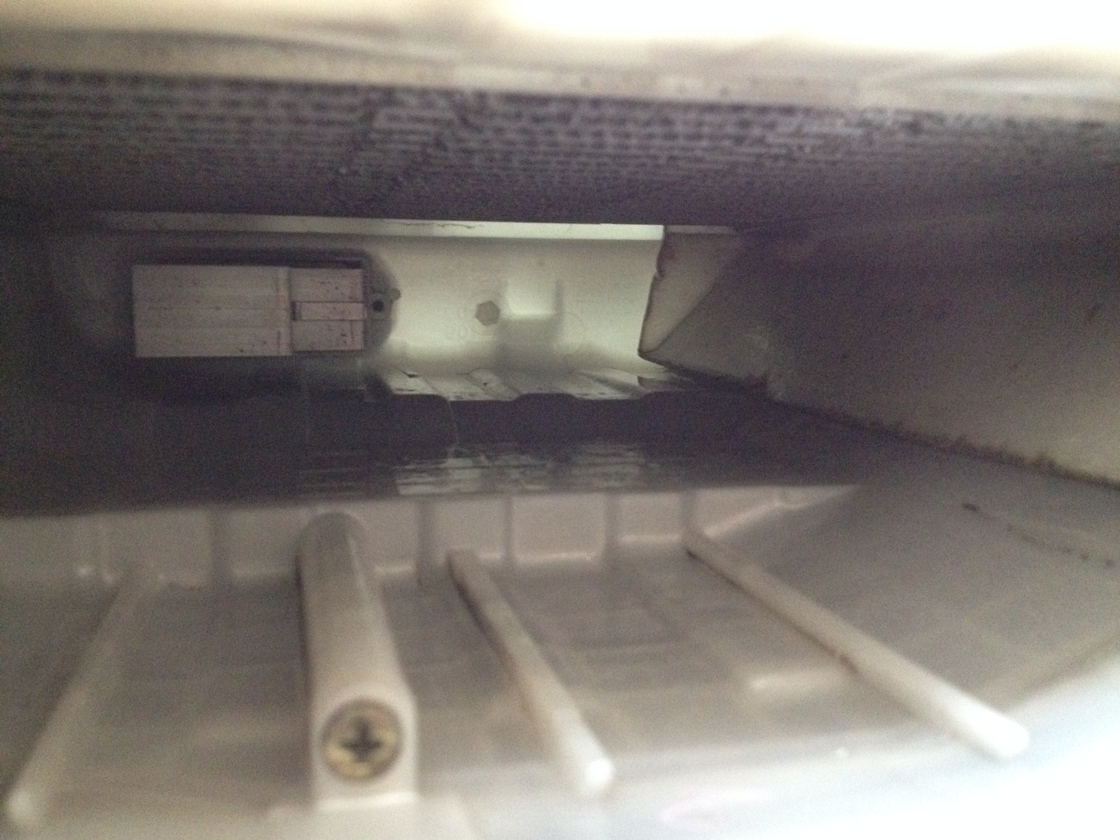

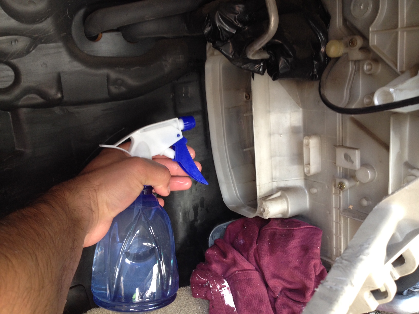

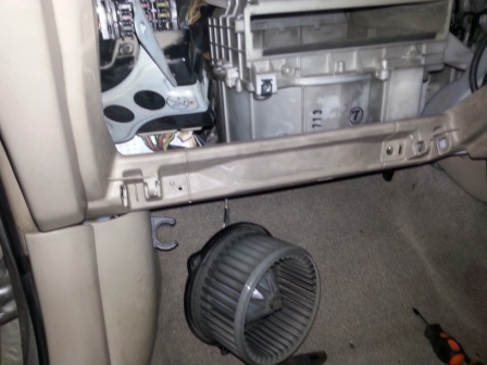

Всем привет!
Решил заменить родную печку на ипсумовскую. Что успешно и проделал. Как и что делать расписано тут вдоль и поперек 100500 раз. Не будем на этом останавливаться. Но попутно пришла идея почистить испаритель кондиционера.
С приходом первого тепла и первого включения кондиционера после зимы все мы наверняка чувствуем неприятный, зловонный запах какой-то плесени в салоне. И в этом запахе куча бактерий. Я однажды по весне неплохо так заболел после этого. Нужна чистка испарителя. Можно купить специальный баллончик для чистки в магазине. Пшыкаешь им в воздуховоды, прочищаешь. Можно развести в разбрызгивателе хлоргексидин с водой и тоже пшыкать при включенном вентиляторе в районе бардачка с включенной рециркуляцией. Можно снять сам вентилятор и в позе зю попытаться почистить в появившемся отверстии испаритель с помощью зубной щетки на палочке. Все эти методы я пробовал. Все они описаны здесь на форуме. Но, по-моему мнению, приносят кратковременный и небольшой эффект.

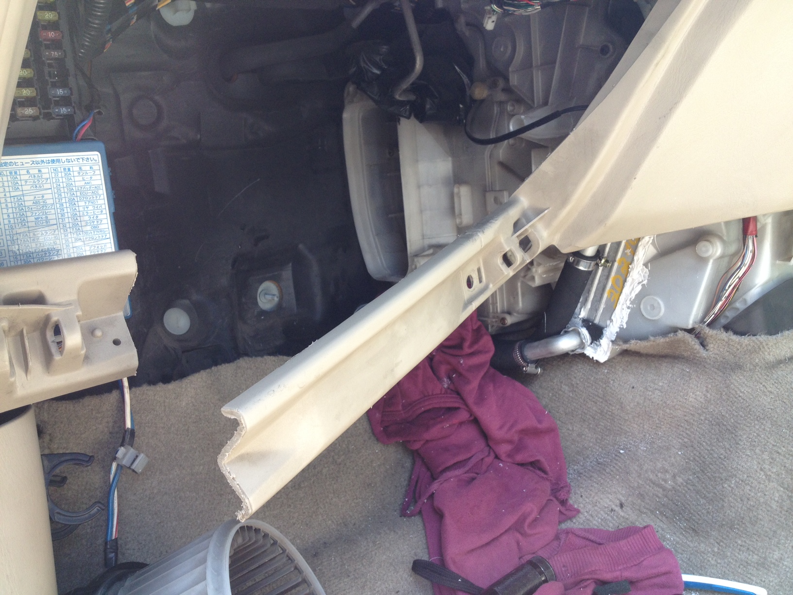

Так вот. Мой метод. Не буду останавливаться на деталях. Как и что открутить и сами поймете. Остановлюсь только на принципиальных моментах.

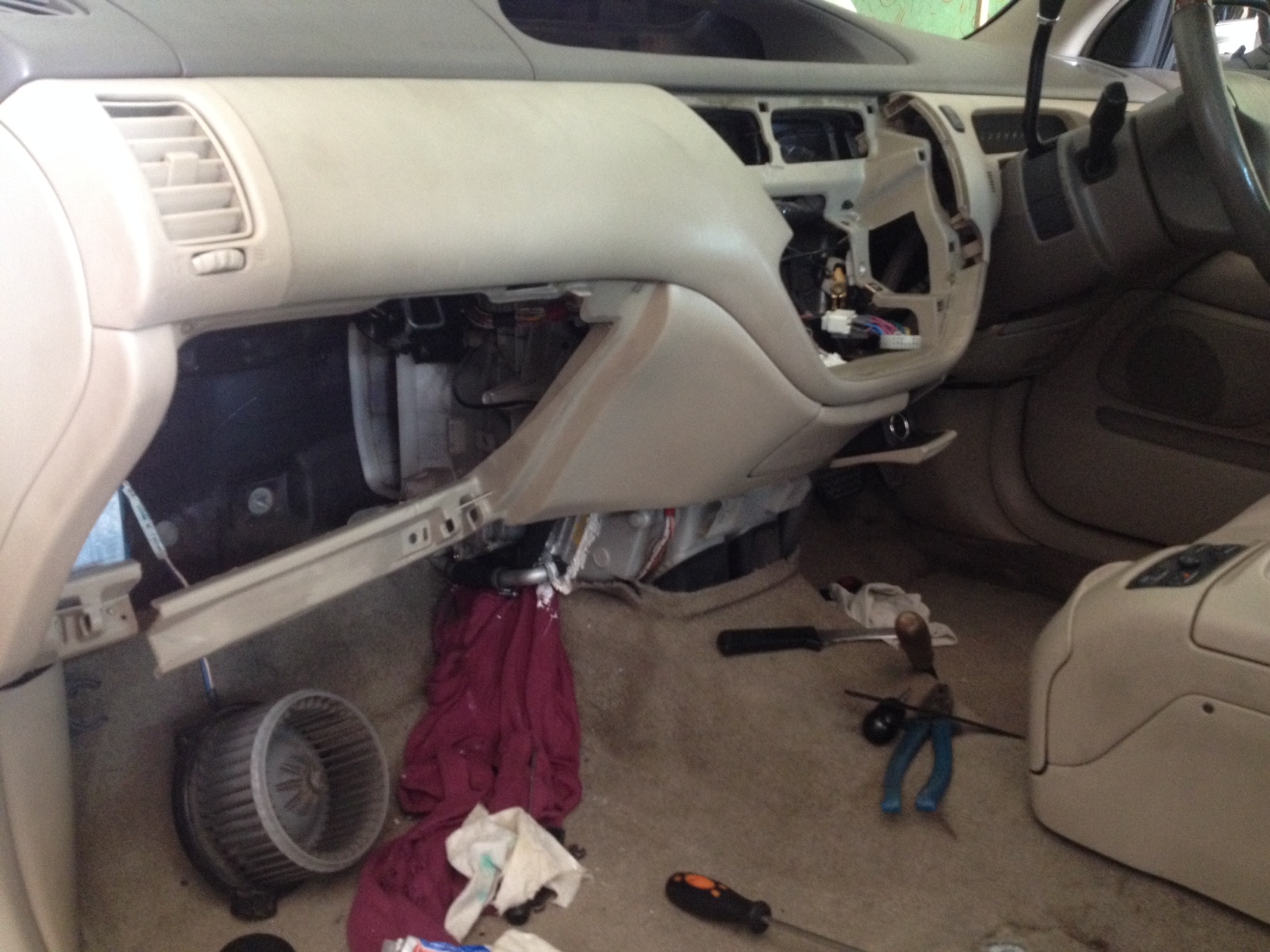

Снимаем пассажирское сиденье.
Снимаем бардачок. Достаем салонный фильтр. Снимаем передние воздуховоды. Отцепляем фишки. Откручиваем магнитолу. Всё это убираем и делаем для того, чтобы панель стала подвижней, "играла".
Пилим планку панели у бардачка слева. Там есть риска. По ней и пилим. Не боимся. Всё это скроется потом от глаз, но зато ничего не будет мешать.
Откручиваем вентилятор. Снизу три болта и один зажим. Вентилятор так и буде болтаться у нас внизу. Его не отцепить. Будет немного мешать, зараза.
Откручиваем корпус фильтра и вентилятора. Два болта справа, один слева вверху и гайка на 8 справа внизу. Отщелкиваем в двух местах сверху жгут проводки. Сдвигаем корпус влево. Он выйдет из воздуховода. И вынимаем его.
Всё. Поле для деятельности у нас подготовлено. Отгибаем вправо отпиленную планку. Она легко очень гнется, на 90 градусов. Можно её закрепить, привязать как-то. Я просто сдвигал каждый раз.

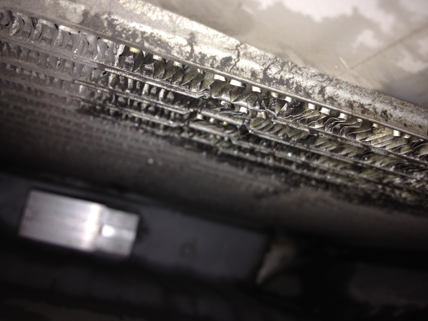

Можно заглянуть в воздуховод, посветить фонариком и увидеть в каком состоянии испаритель. Если салонный фильтр не менять часто или не промывать на худой конец, то пыль всё-равно будет просачиваться внутрь и оседать на сотах испарителя. А поскольку там постоянно сыро и скапливается конденсат, вся эта шняга спекается в грязь и превращается в прекрасный рассадник бактерий.
Ну а теперь самое главное. Берём обычный разбрызгиватель для воды. Пшикалка по простому. Я разводил в воде концентрат моющего средства для кёрхера 1 к 4. Можно взять обычный фейри, я думаю. Либо какое-нибудь любое другое чистящее средство. И пшикаем всё это обильно в воздуховод на испаритель. Можно это проделать не один раз. Пшыкаем, заглядываем, смотрим как грязь стекает вниз. У меня получалось и пшыкать, и светить фонариком, и заглядывать туда одновременно. Затем заливаем в пшыкалку обычную воду и делаем тоже самое. Все смываем. Я еще переводил пшыкалку в режим струи, подкручивая носик, и сбивал грязь прямо струей воды в труднодоступных местах. Также я смачивал кусок тряпки в воде и рукой лазил туда и мыл и сам испаритель, и дно. Только аккуратно, чтобы не повредить соты. Кстати, когда я делал это ранее с помощью зубной щетки другим методом, то повредил соты в нескольких местах. На фото видно. Раньше, естественно, я этого не видел.
Ну и вот таким способом все чистим до блеска. Заглядываем, светим, чистим. Вся шняга стекает вниз под машину по дренажной трубке.
Когда результат вас устроит, собираем все в обратной последовательности.
Не забываем про салонный фильтр. Чем чаще вы будете его менять, то тем реже нужно будет проделывать данную процедуру. У меня есть мойка. Я периодически ей промываю салонный фильтр, сушу на солнышке и ставлю обратно. Кто бы что ни говорил, а это помогает. На фото на дорожке фильтр, который я раз 7, наверно, уже мыл. И ничего ему не стало. Сейчас поставил новый.
Ну и про планку. Справа она затем притянется болтом. Можно какой-нибудь металлической пластиной между собой на саморезы ее скрутить. Я ничего не делал. Просто поставил бардачок на место и всё.
И после всего проделанного чистейший воздух в салоне!
Всем удачи!

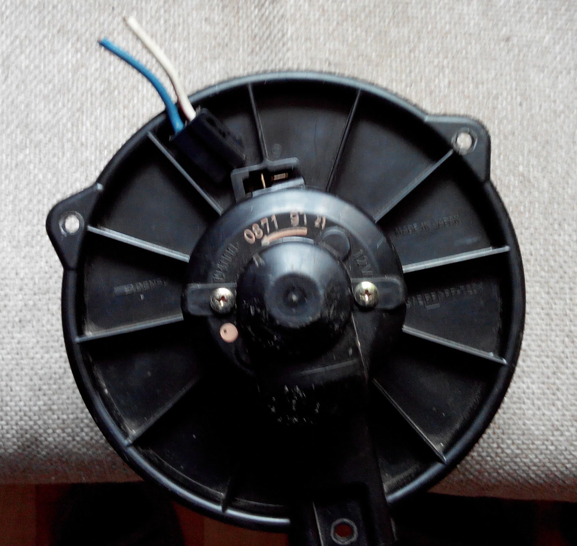

Толково. :good:
P.S. Только не понял, почему у тебя моторчик печки не отсоединяется?, там же фишка обычная, фиксатор нажал и фишку вынул.
:smoke: .
моторчик+фишка.jpg [ 361.88 КБ | Просмотров: 21430 ]

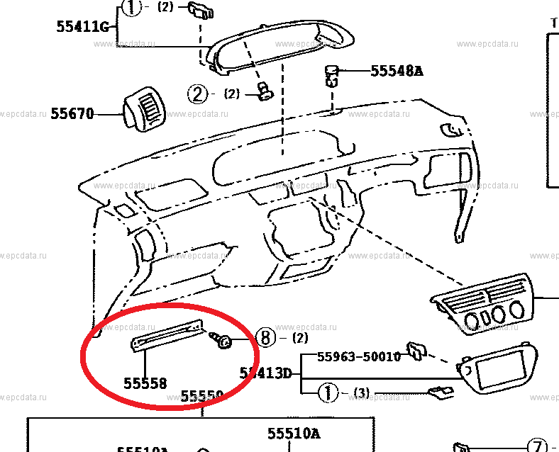

 Заголовок сообщения: Re: Добираемся до испарителя Vista 50.
СообщениеДобавлено: 09 июл 2016, 21:21
Репутация: 2079

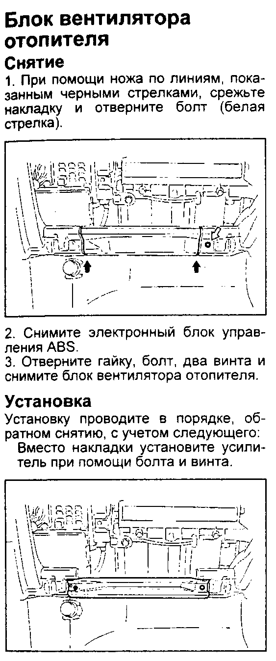

Планка в таких случаях срезается совсем. Вместо нее есть отдельная запчасть.

Толково. :good:
:smoke: .
Абсолютно верное замечание. Я что-то не догадался. Повертел вентилятор в руках, не увидел фишки, и так и бросил его висеть на проводах.
Кто будет проделывать подобную процедуру - обязательно отсоединяйте вентилятор!
Тоже верно. Эту планку можно удалить полностью. На прочность конструкции и эстетику это никак не повлияет. Зато чистить испаритель будет тогда совсем удобно.
А мне всё же мешали и вентилятор, и планка.
В следующий раз учту оба ваших замечания.
Спасибо!

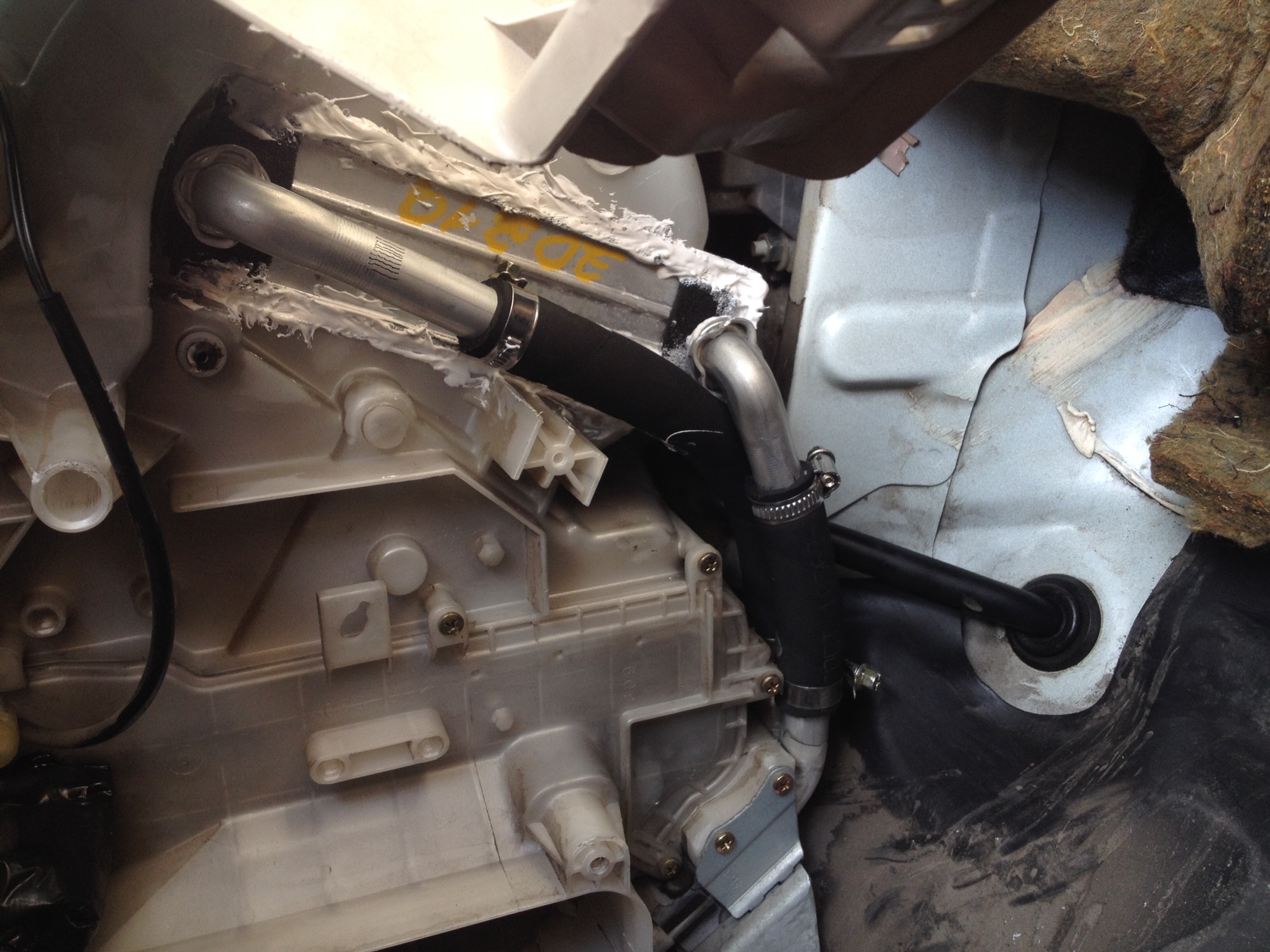

А я добрался. Сегодня спустил фреон, открутил трубки от испарителя, отогнул их и открутив крышку, вынул испаритель.

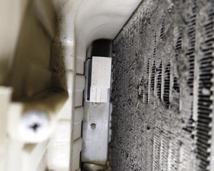

Вот и я после замены радиатора отопителя, замена которого оказалось была напрасным рукоблудием потому как он за свои 23 года оказался внутри чистым (как снаружи, так и изнутри за исключением кусочков герметика). В общем, не получив ожидаемого эффекта, я начал копать дальше и так я попал на эту тему.
Воспользовавшись советами Anton777, я вычистил испаритель.
Остановлюсь на нескольких моментах.
1. Сразу отпилил перекладину где крепится бардачок, потому что она мне порядком надоела при замене радиатора отопителя.
2. Панель климата и магнитолу не откручивал (т.к. перекладины нет, и ничего не нужно отгибать)
3. Отыскал фрагмент шланга от стиралки, имевший загиб под углом 90 градусов, и приладил его к пылесосу. Этой насадкой я вычищал войлок на сотах перемещая насадку вдоль тонких ребер сот решетки чтобы их не погнуть.
4. Взамен зубной щётки использовал ёршик для чистки бутылочек детского питания (купил в аптеке за 140 рублей). У него ворсинки длинные и мягкие. Ёршиком пришлось дочищать остатки войлока, с которыми изначально не справился пылесос, и остальной мусор в труднодоступных местах.
5. Взамен ручного распылителя я использовал распылитель с ручным насосом, который имеется дома у многих любительниц домашних цветов, ёмкостью 1 литр чтобы он был меньших габаритов. У такого опрыскивателя в отличии от ручного и эффективность выше, и струя мощнее. Сначала я развел 2 литра моющей жидкости и вымывал всё что не смогла вычистить щётка, а затем литров 5 чистой воды использовал для промывки на чистовую.
И только после этой процедуры я смог реально оценить как хорошо дует вентилятор и работает климат контроль.
есть парочка фото
Комментарий к файлу: Таким я увидел испаритель в самом начале
IMG_20210424_174354.jpg [ 30.62 КБ | Просмотров: 13448 ]
Комментарий к файлу: Так он стал выглядеть после чистки пылесосом
IMG_20210424_182550.jpg [ 77.33 КБ | Просмотров: 13448 ]
