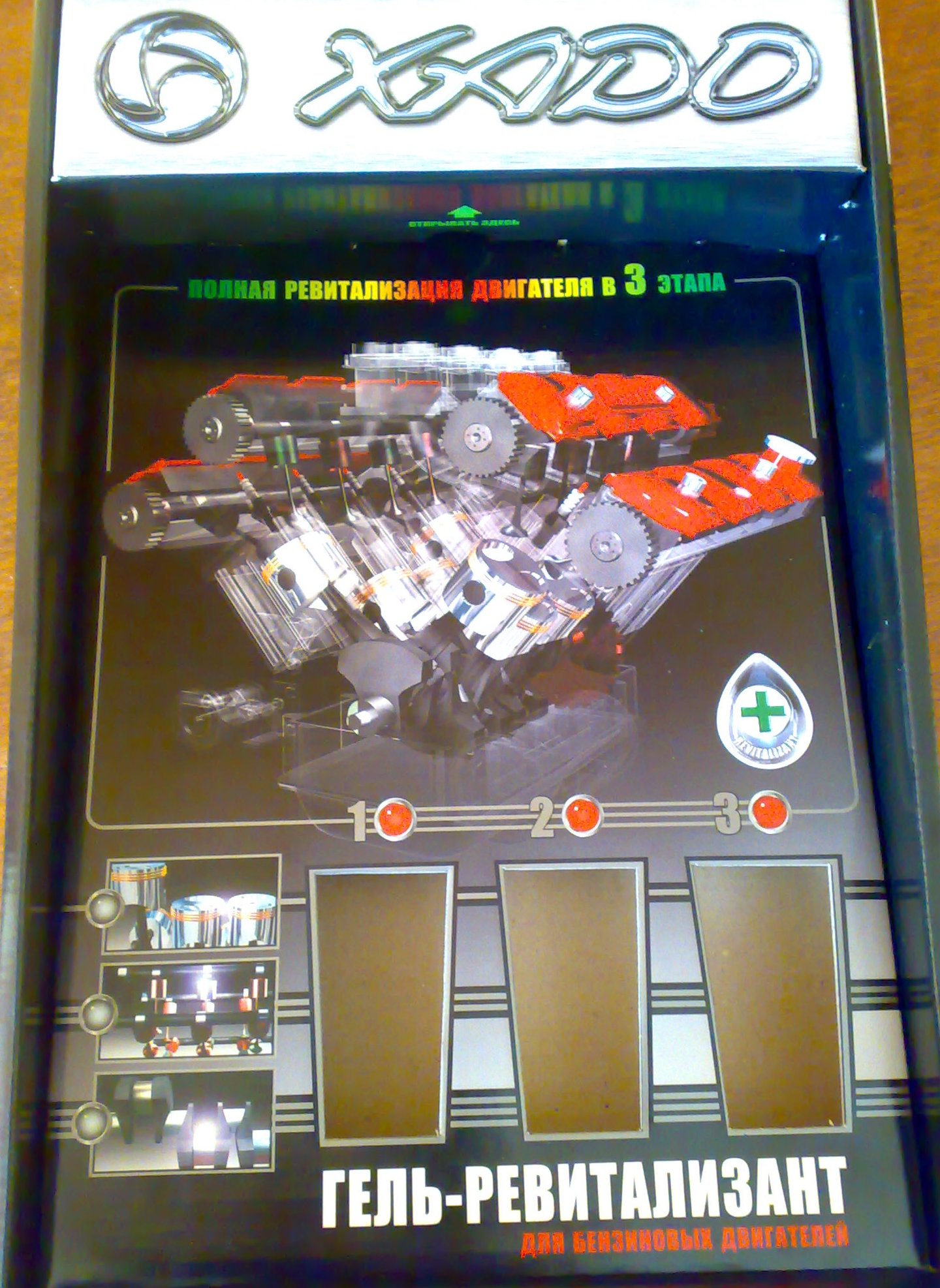

Привет всем. Провожу эксперемент с присадкой Хадо. Как откатаю положенные 1500 отпишусь по полученному эффекту. Пока проехал 300 км- эффекта незаметил. Ждёмс
12042010483.jpg [ 418.36 КБ | Просмотров: 1416 ]

Хадо , если и нарастит зазоры, то на микроны.
А износ палец-поршень до миллиметра.
Хотя, для профилактики я себе тоже такой комплект заливал. и на королле и на висте. ничего плохого не скажу про него, но палец-поршень, таки менял. Как до, так и после этой присадки дизеление было неизменное.

Проделал полный цикл с Хадо, ничего не изменилось 8O

У кого ничего не изменилось- сколько ездили на дизеле? Я так понял что состав работает только в том случае если есть на чём строить этот самый метало-керамический слой. Если зазор достаточно большой то эфект будет незаметен. Да и сам понимаю что не будет такого что состав нарастит слой чтоб аж между трущимися деталями станет преднатяг :lol: В любом случае измерения будут в микронах, а не в милиметрах. Грешу на промывку Luxoil, очен хорошая промывка, больше не буду пользоваться. Думаю она вымыла всё из этих зазоров которые из-за кокса не давали о себе знать. :?

мужики, все эти присадки-засадки от лукавого. ВЫХОДА ДВА:
1. Капиталка двигла
2. забить на дизельность и ездить дальше
а то трем не понятно что :?
