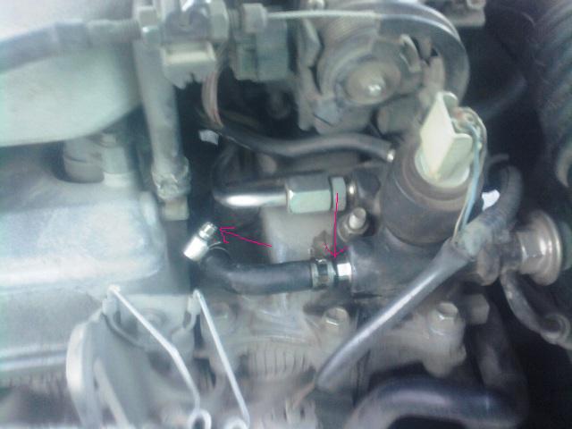

Привет всем. тнвд пробег-15т.км ,проблем с машиной и симптомов преждевременной кончины насоса нет,мокрый шланг обратки с тнвд.Шланг снимал-дул-продувается в баке булькает.Поставил по дополнительному хомуту -не помагает.НЕужели опять насос?

я думаю что это просто старый шланг. поменяй от греха подальше.

Так и есть шланг раскис,когда есть с чем сравнить сразу видно,заменил все ок!
