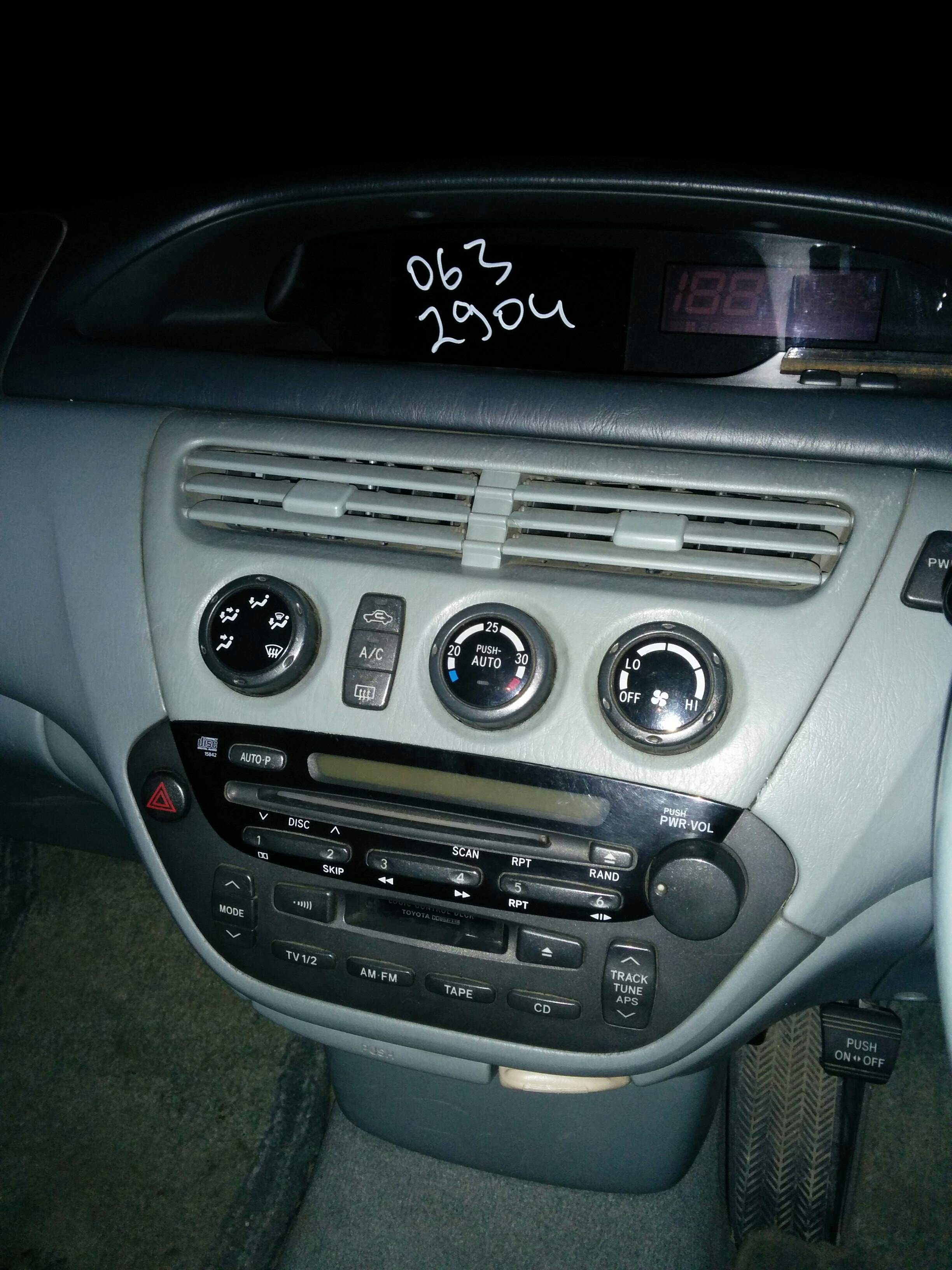

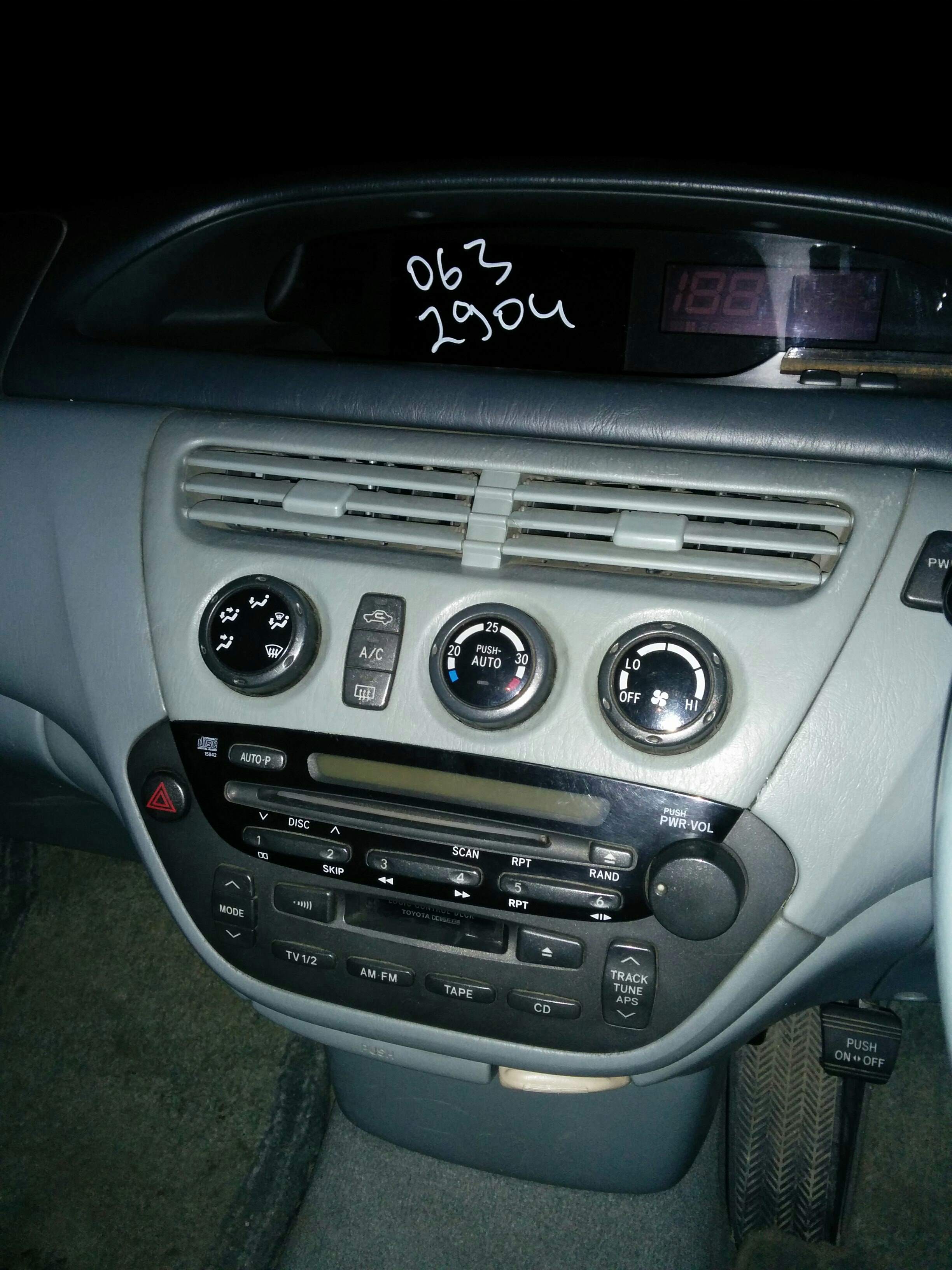

Раньше все работало, почему перешел в режим навигации не знаю...
IMG_20150726_173821.jpg [ 882.71 КБ | Просмотров: 3330 ]
IMG_20150726_173936.jpg [ 942.45 КБ | Просмотров: 3330 ]
IMG_20150726_174002.jpg [ 730.92 КБ | Просмотров: 3330 ]
 Заголовок сообщения: Re: Multivision не работает.(Не выходит из режима навигации)
СообщениеДобавлено: 26 июл 2015, 20:24
А почему решили что режим навигации? Экран мультика на фото вообще не светится.

Когда заводишь авто появляется надпись "GPS Voice Navigation" и инструкция по кнопкам, могу скинуть фотки если нужно. Маленькая кнопка работает, где настройка подсветки, если жмешь на большую, то происходит "пик" и не чего не происходит, после этого не работает и маленькая кнопка.
СообщениеДобавлено: 26 июл 2015, 21:10
Фото магнитолы и джойстика можно? Похоже система дорестайл стоит. На рестайле нет маленькой кнопки на джойстике.

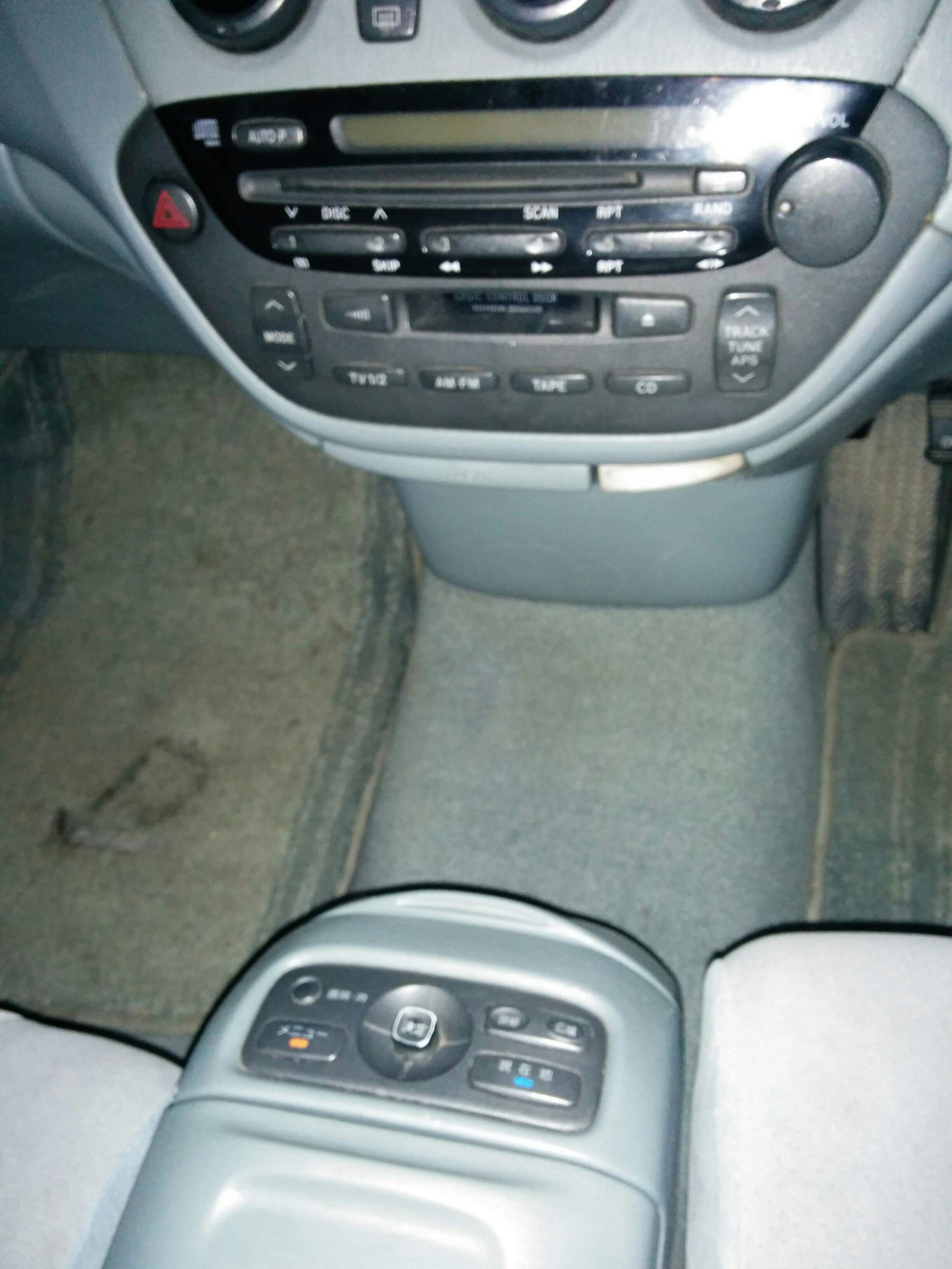

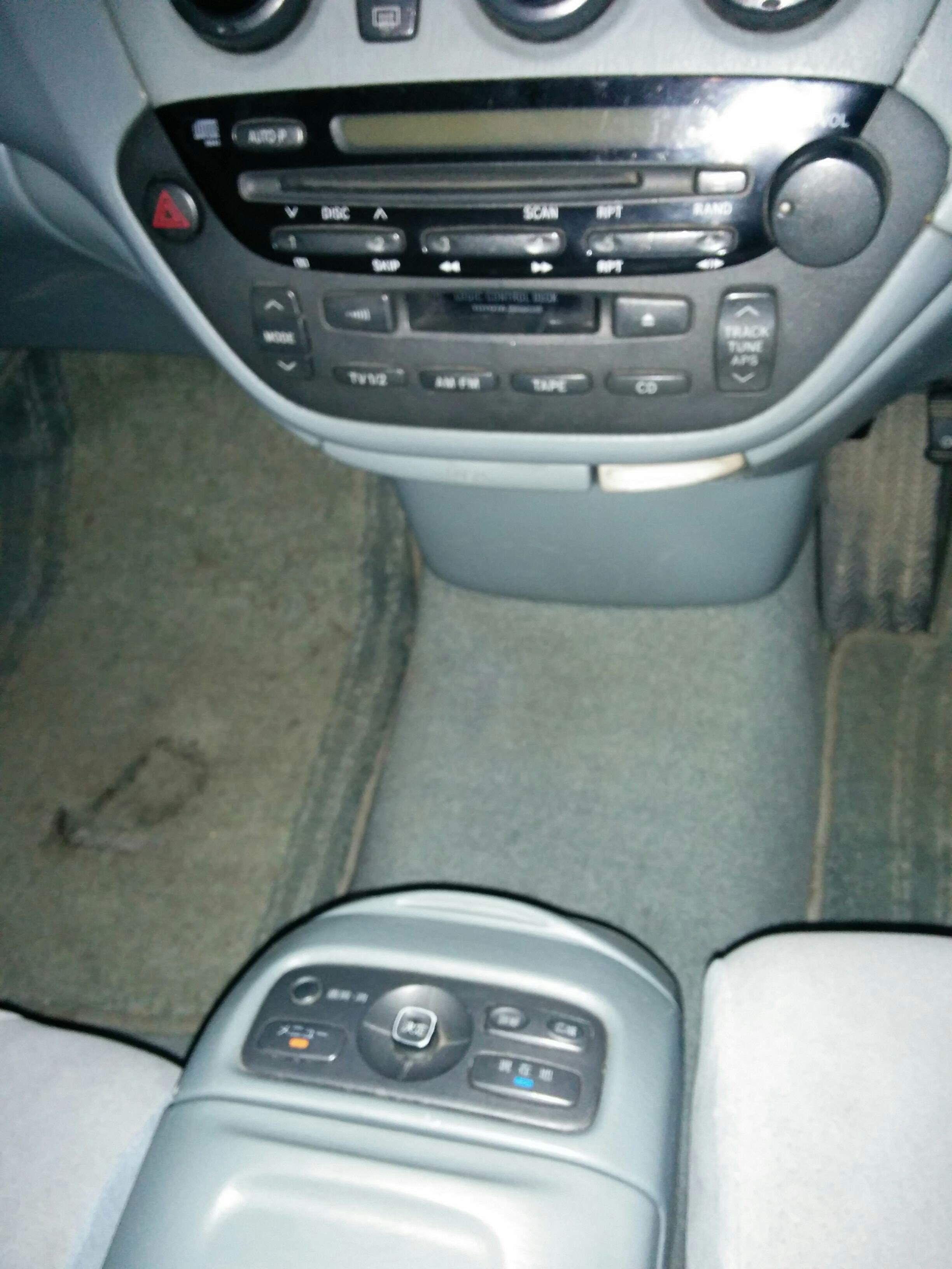

Да, конечно!
IMG_20150726_211535.jpg [ 562.85 КБ | Просмотров: 3322 ]
IMG_20150726_211548.jpg [ 409.58 КБ | Просмотров: 3322 ]
СообщениеДобавлено: 26 июл 2015, 22:19
Система дорестайл, блок навигации в магнитоле. Тут либо нужен диск навигации родной, либо пляски с бубном с кнопками. Читаем тему с начала.

Я читал, диск вставлять не куда, с кнопками уже что только не делал... :(
СообщениеДобавлено: 26 июл 2015, 22:24
Как это не куда? А прорезь под дисплеем магнитолы.
СообщениеДобавлено: 26 июл 2015, 22:26
Зарегистрирован: 26 июл 2015, 17:42
Сообщения: 80
Откуда: Горно-Алтайск
О машине: SV55, 3SFE, 1998 г.в., 4WD
Репутация: -104
Не читает диски, с механизмом что то...
