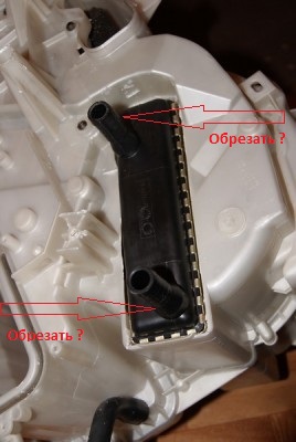

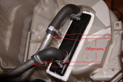

Добавлено спустя 38 минут 23 секунды:
патрубки на радиаторе нужно укорачивать или нет, трубки подходящие укорачивать или нет, если да то при давлении не сорвет шланг, так как упоры под хомуты будут отсутствовать ?
