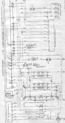

Так не прокатит, пробовали. С дверей идет сигнал управления по шине данных. Нужно подключаться или к контактам кнопки в дверях, или непосредственно в блок управления электрооборудованием к ножкам реле. Если подключаться на провода которые идут на замки, то они в исходном положении на массе.
ЦЗ.jpg [ 520.65 КБ | Просмотров: 10529 ]

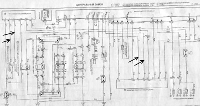

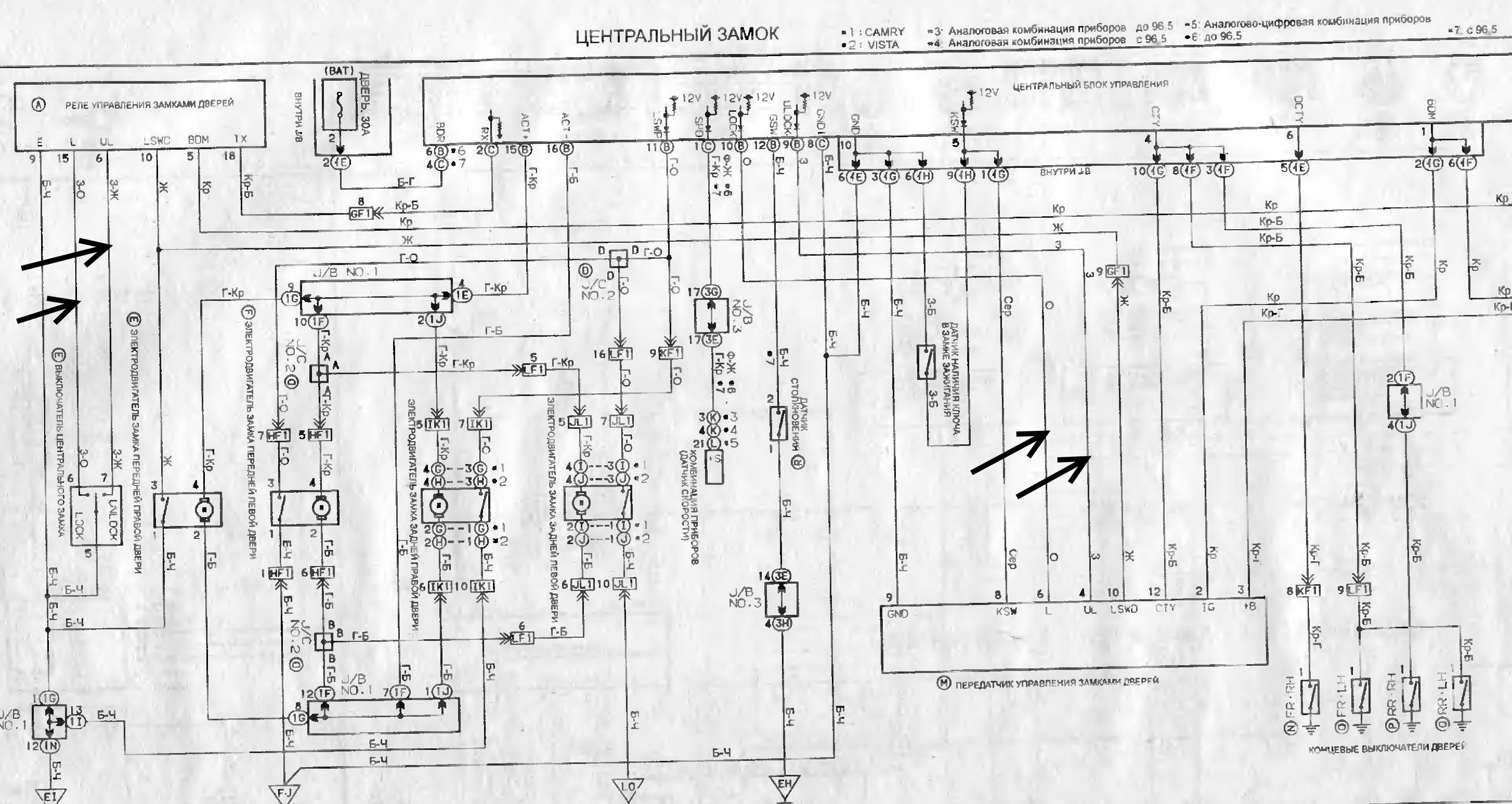

На силовые провода подключаться нельзя (по крайней мере на прямую). К сожалению не могу вспомнить 40 кузов, но не помню чтобы с ними били проблемы, вот Марк, Креста, Чайзер тех времен, там да. А что мешает подключиться в точки указанные мной на схеме.
P.S. Нашёл на профильном сайте Камри 40 левый руль, подключение в разъеме из двери по минусу, цвет проводов фиолет-закр., зеленый-откр.
ЦЗ--.jpg [ 478.55 КБ | Просмотров: 10522 ]

Так я же выше писал, левые точки подключения это в двери на блоке(причем не на проводах, а именно в блоке у кнопок), а правые оба сидят на массе, схему я скинул с 40-ой. Думаю это уже не актуально, автор вопроса не светится.
Левые точки на схеме обозначены цвета проводов, а это значит внешние провода к которым можно подключится, а не внутреннее соединение. Правые точки не должны сидеть на массе они в блоке "подтянуты" к 12в. см. схему. На всех японских авто управление идет только по минусу.
