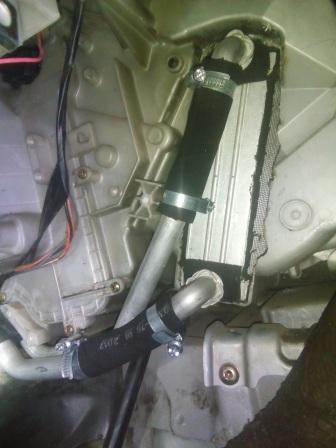

Ну чтож, поменял я радиатор на ипсумовский, ох каких это стоило трудов. Сразу скажу тем кто собрался менять - покупайте мощный паяльник, я взял на 25 ват, ну просто катастрофически медленно плавится пластик нужно на 60 брать, заднюю стенку не вырезал, может и зря. Итог - Африка=) руку обжигает.
2017-10-08 21-55-19.JPG [ 29.7 КБ | Просмотров: 5065 ]
Дыры были заделаны поролоном, герметиком и фольгированным скотчем.

а как на счёт обдува стекол, не потеют? :oops:

пиши поможем , много пива бери и колы )))))) делов на три часа

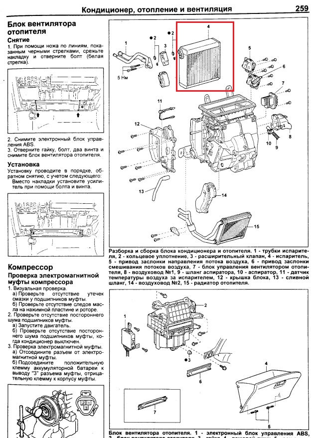

всем добра. в поиске был вопрос но на него ни кто не ответил. вопрос в том: что если в зимний период пускать антифриз через испаритель? там есть клапан, принцип работы его не понимаю

А летом как быть с испарителем? Кондею кердык?
у меня он итак кердык (радиатору хана). а испаритель, паралельно отопителю с краником что бы летом перекрывать

На испарители диаметр трубок меньше, если и подключать то через доп помпу. Зачем вновь изобретать велосипед, радиатор от ипсума решит все проблемы комфортного передвижения.
