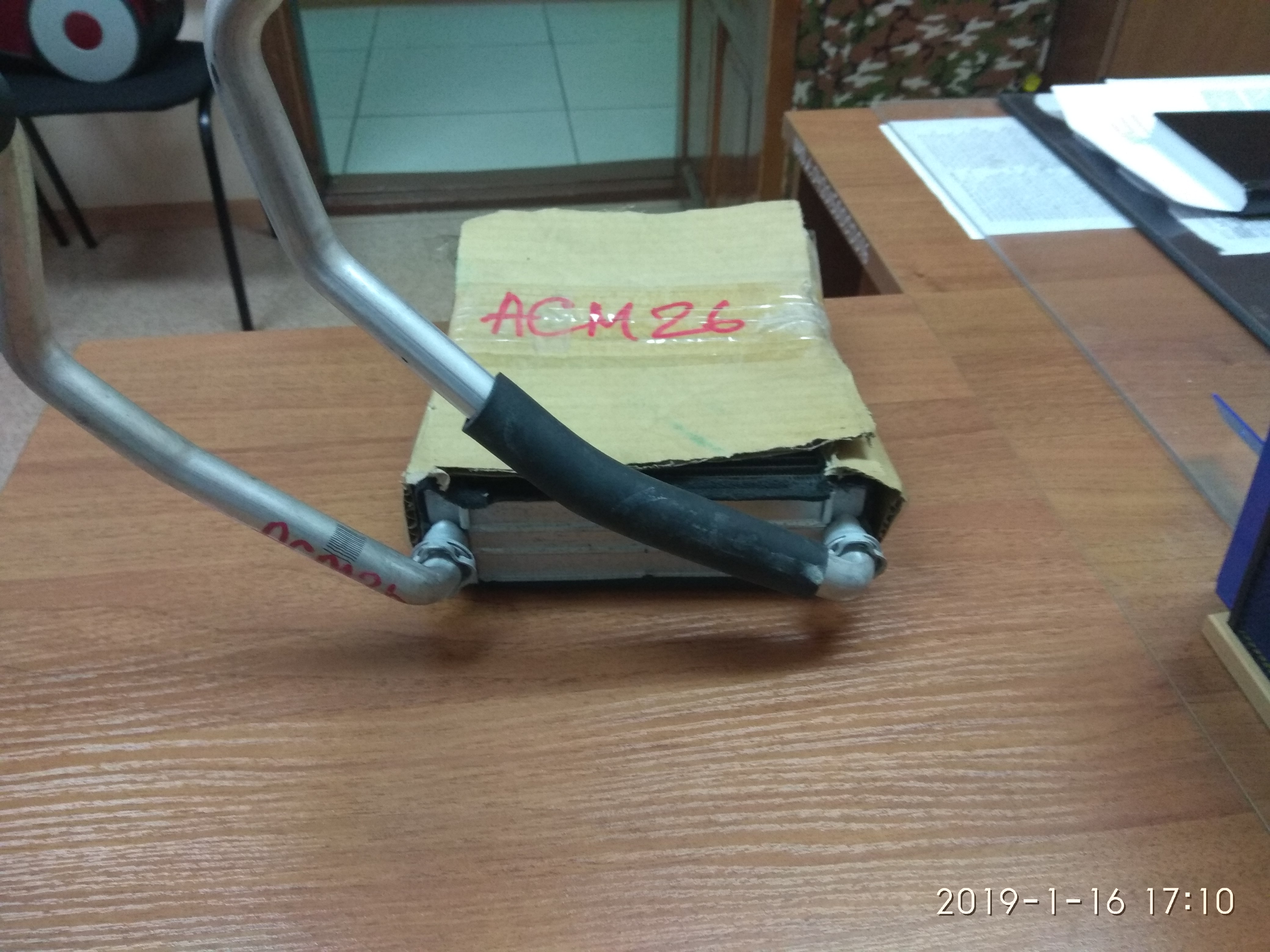

ну конечно я патрубок взял, но он же шланг :D
а панель снимать нуна!!! поводок нужно сделать на управление заслонками, да и соединение воздуховодов сделать более плотным.
Добавлено спустя 4 минуты 18 секунд:
вопрос? забрал сегодня с гаража печку. она с патрубками от ипсума, зовальцованы, и имеют маленьких люфт в соединении. Это не есть гуд? :(
Изначальная идея не делать соединение через патрубки, перевальцевать родные на ипсумовскую печку.

Сообщения: 540
Откуда: барнаул
О машине: zzv50
Репутация: 162
Изначальная идея не делать соединение через патрубки, перевальцевать родные на ипсумовскую печку.[/quote]
все так приходят ... подвальцевать и все .... а если панель снимать будешь , то на родные и усе!!!!

СообщениеДобавлено: 17 янв 2019, 07:05
Сообщения: 4845
Да на патрубке есть маленький люфт

СообщениеДобавлено: 17 янв 2019, 18:58
Сообщения: 458
Откуда: хабаровск
Репутация: 438
я завальцевал на родные трубки,четвёртый год гуд
