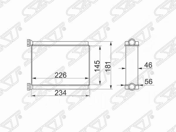

Всем привет! У нас в одном из магазинов есть вот такой радиатор, якобы с крузака 100. Как думаете подойдет?
Еще этот радиатор бьется, как заменитель Ипсумовского. У нас в городе я нашел один радиатор от Ипсума, но он стоит 4000 руб.

Кстати радиатор этот подходит. Теперь я в поисках его)))

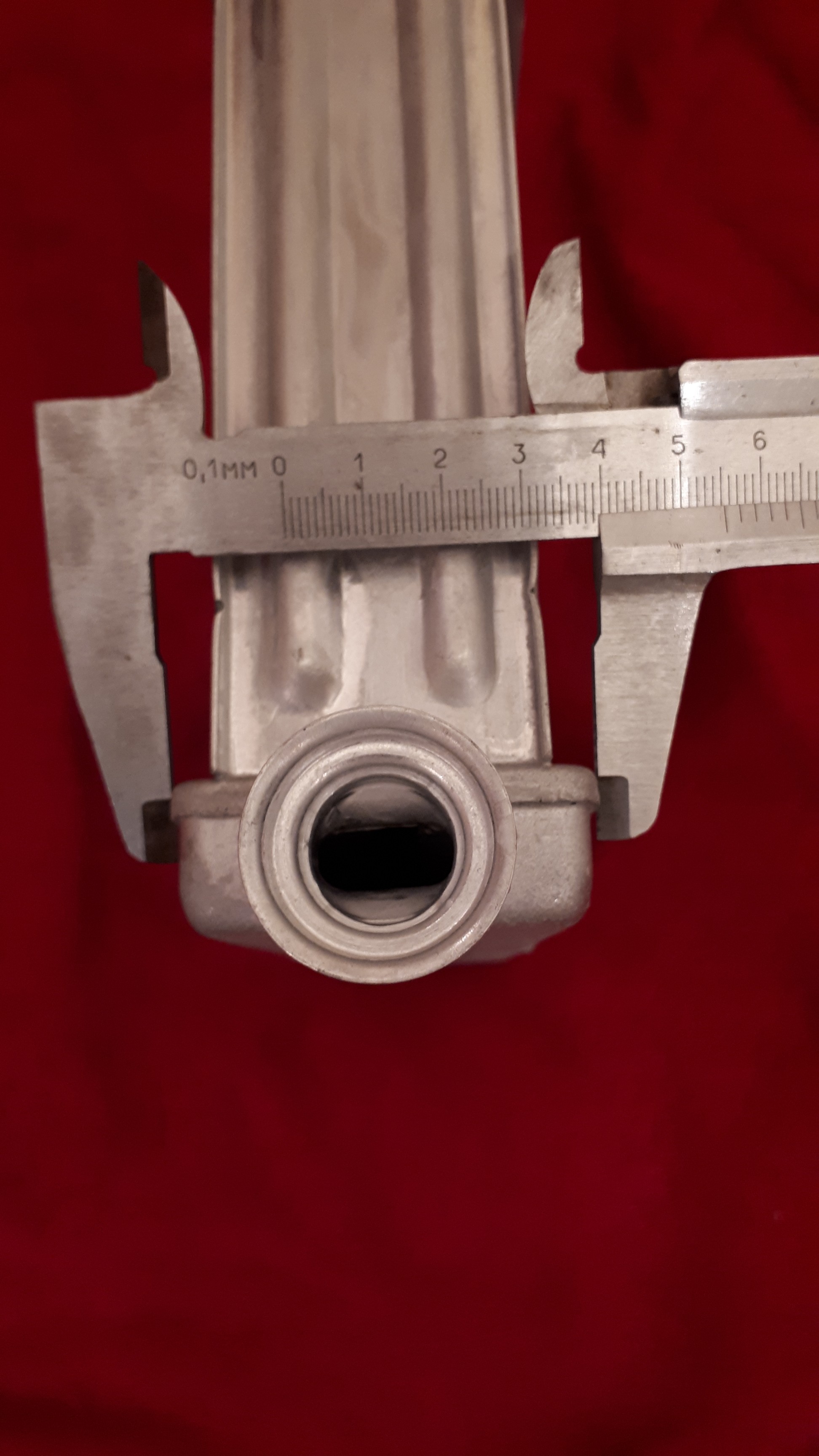

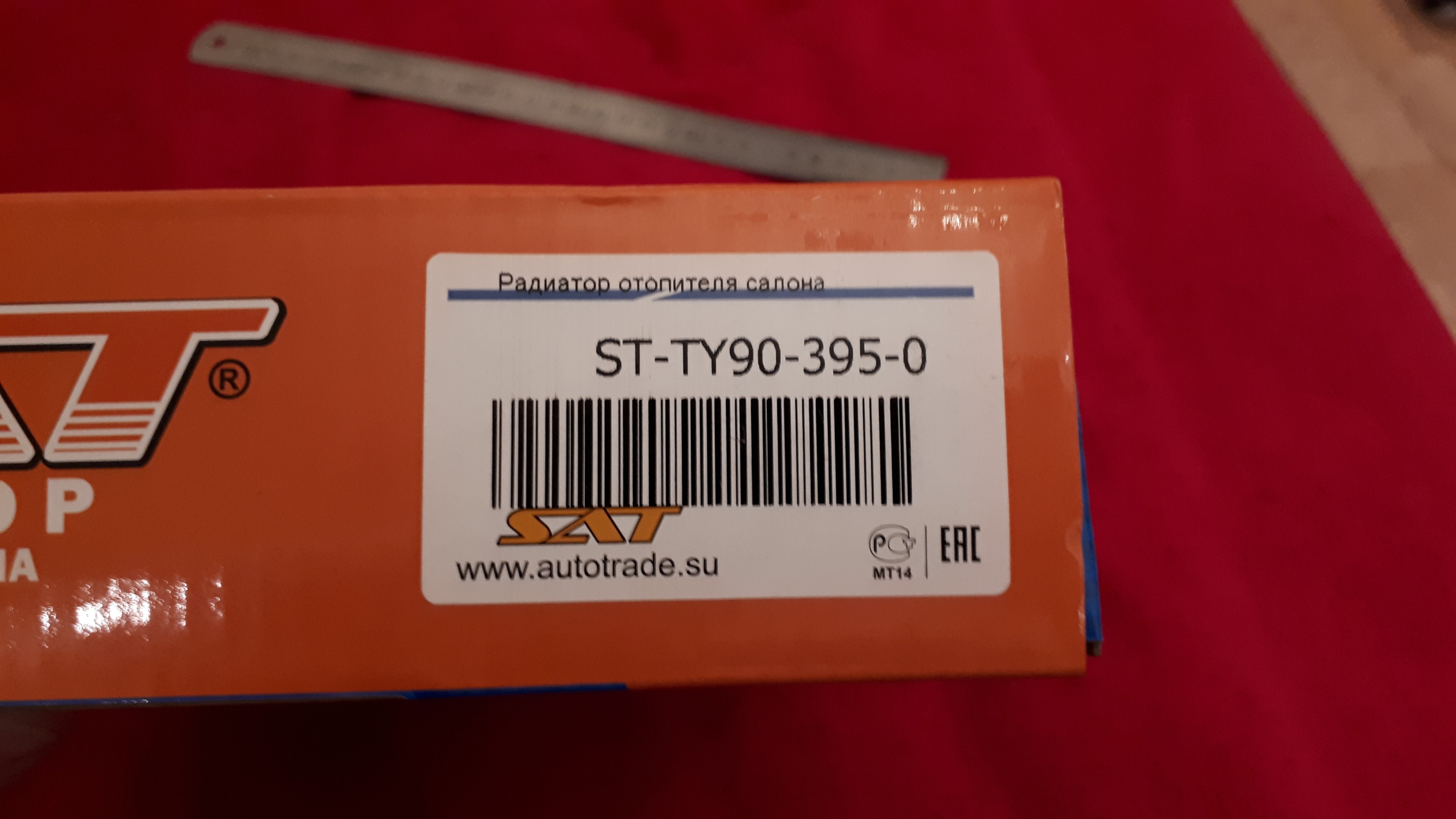

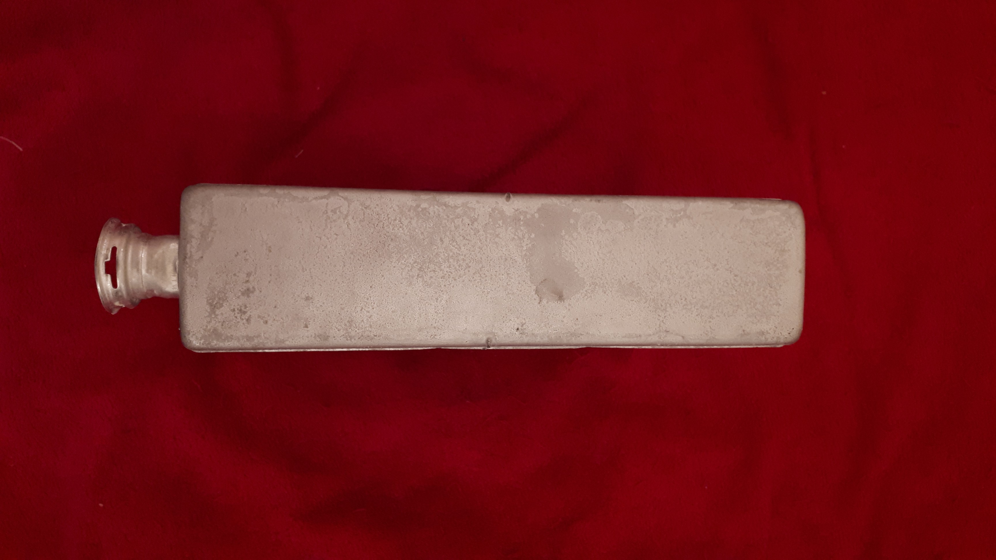

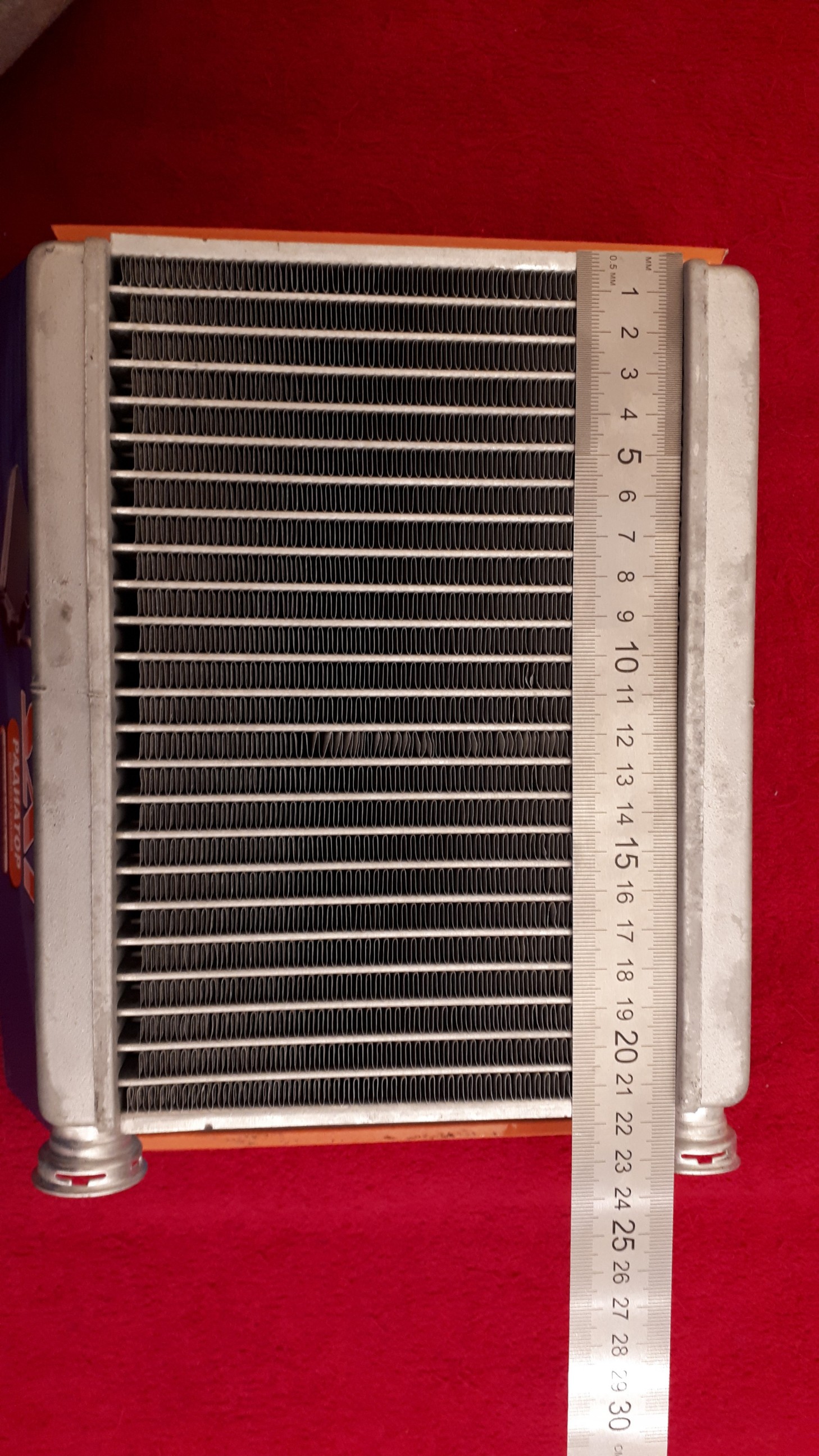

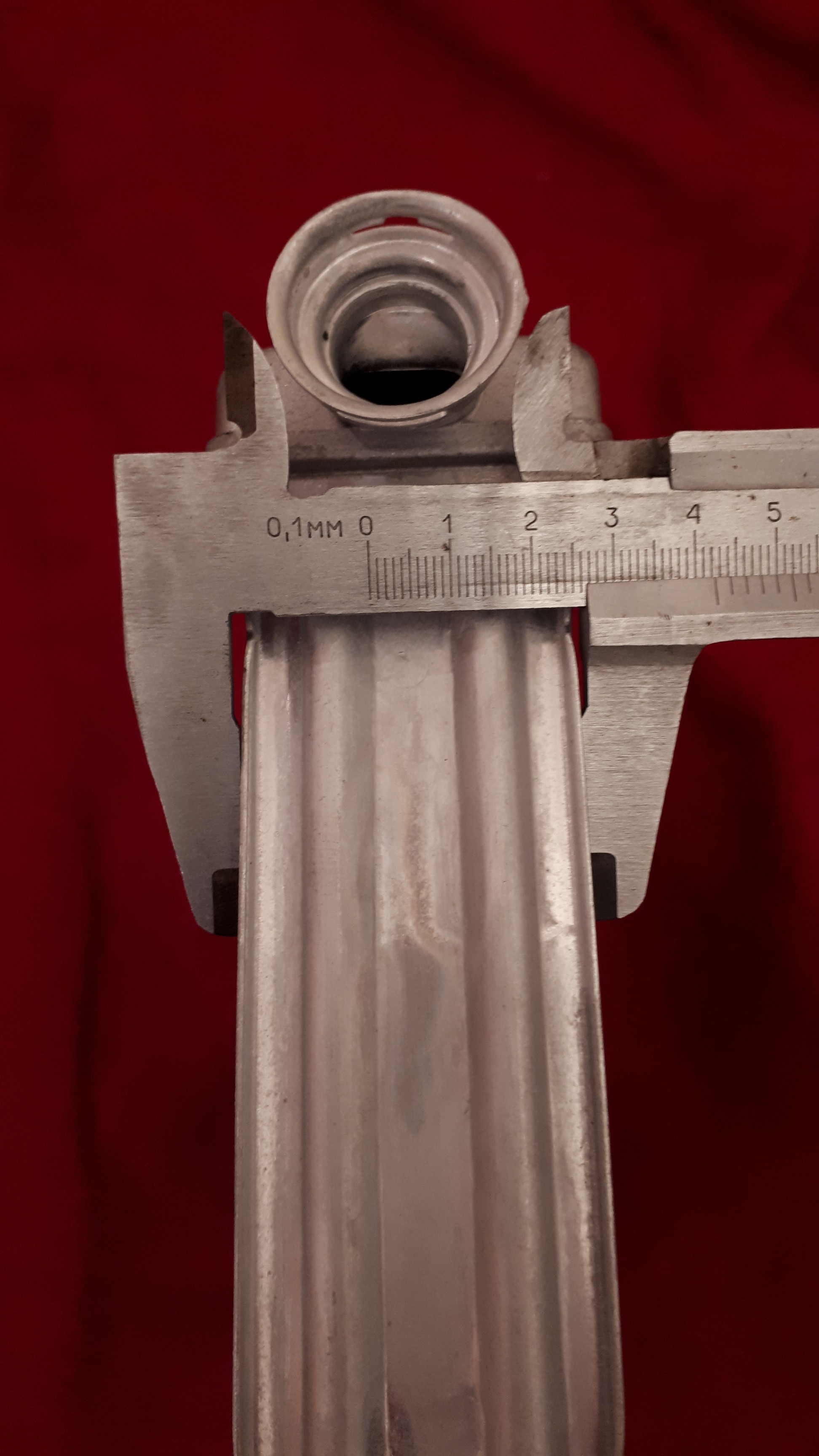

Всем привет! Прошел месяц после того как я поставил себе радиатор SAT ST-TY90-395-0 (заменитель на Крузер 100 для холодного климата). Стало безусловно теплее, ушла разница температур. Машина стоит всегда на улице. На днях стояли морозы, дак вот теперь пока до работы доезжаешь в машине прогревается до вполне комфортной температуры, а еду я до работы около 25 - 30 мин. Кстати на максимальную температуру ставил, становиться очень жарко в машине, езжу всегда на температуре от 22.5 до 25 не выше иначе жарко делается.
Почему купил именно его? Потому что новый. Б/у радиатор с Ипсума у нас стоит 4000 руб., за б/у деталь я не готов отдавать такие деньги. Сатовский купил за 2760 руб.
В целом я очень доволен!
