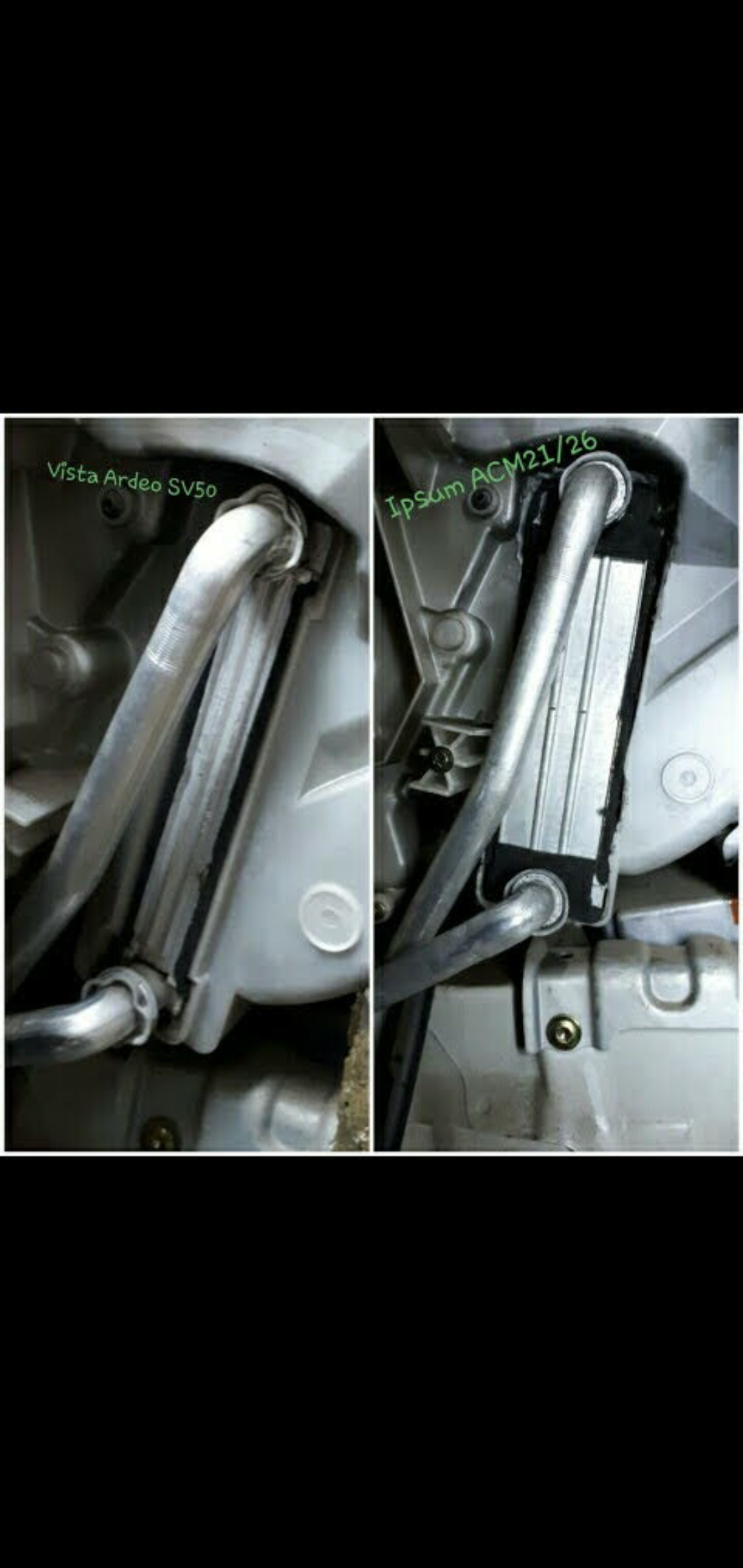

эздравствуйте а переделки какие нибуть требовались для установки радиатора

скинь пожалуйсто фото как трубки на радиаторе пкерепаяны и такой вопрос по высоте радиаторы разные чем пространство заполнял

здравствуйте подскажите что ещё потребовалось для установки радиатора от крузака ,патрубки ставили родные
Радиатор с ипсума АСМ21, такой
Screenshot_20221108-125148.png [ 974.48 КБ | Просмотров: 9788 ]
же по размерам только толще,и трубки так же крепятся, возможные щели и торцы я обклеил , черным пропитаным паралоном,что при монтаже окон применяют,
