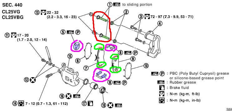

Медная тоже не то пальто.
Там где мазал ей болты все как по маслу отходит и смазка жидкая(а в направляющих стала как пластилин)
Вот какая смазка идет там где помечено красным?Та фото которой выше показано?
И что мазать туда где обведено фиолетовым и зеленым?
А то передние направляющие в ОТС сейчас,а вот задние надо бы разобрать да убрать из направляющих медную смазку и положить то что надо с завода.
support.jpg [ 44.49 КБ | Просмотров: 3433 ]

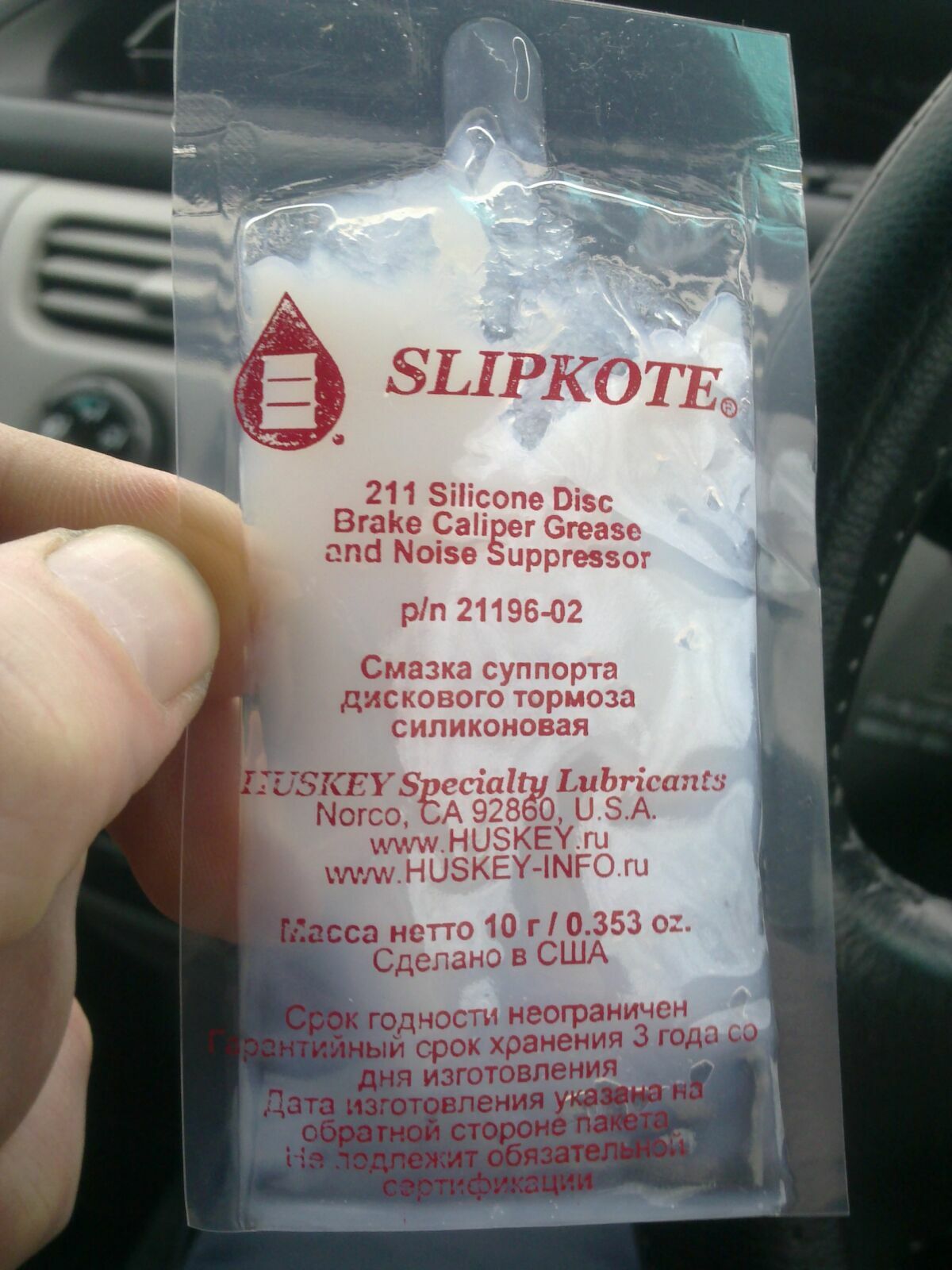

SLIPKOTE фирмы HUSKEY Она пока самая лучшая из неоригинала для направляющих, и торцов колодок. Я её у нас нигде найти так и не смог,купил тойотовскую оригинал 08887-80609 белая,густая,прилипает хорошо,дорогая. до этого использовал 08887-01206,розовая,дешевле,тюбик больше в 2 раза. розовая простояла с весны до весны,через год всё было идеально.всё ходило,направляйки двигались. сейчас заложил белую,дорогую,посмотрим как она поведёт себя.вот ссылка,читайте,десь полная инфа!http://yandex.ru/clck/jsredir?from=yandex.ru%3Byandsearch%3Bweb%3B%3B%2Fweb%2Fitem%2Ftitle%2Cpos%2Cp0%2Csource%2Cweb%2Cmain%2Cforums&text=%D1%81%D0%BC%D0%B0%D0%B7%D0%BA%D0%B0%20%D1%82%D0%BE%D0%B9%D0%BE%D1%82%D0%B0%20%D0%B4%D0%BB%D1%8F%20%D1%81%D1%83%D0%BF%D0%BF%D0%BE%D1%80%D1%82%D0%BE%D0%B2&uuid=&state=AiuY0DBWFJ4ePaEse6rgeAjgs2pI3DW99KUdgowt9XvqxGyo_rnZJhvJOgKDzil3Nn3sBHoJH2T5bEAu_mz_Se7ViqpMx-xrDweODdv9xtIlhhvuLJoi1xc7QBNIGfkuk7ux0VgoE0v23ldddFZ62wQlEUwaQjK8_XNmFIGkGwN1Lwg_2RcYzTz2UUeJFSrSlq6yunfM4ozwxzrIfwn0V1NmF80wMRaHnQTUlFQosXjXbRB7I-XM4w&data=UlNrNmk5WktYejR0eWJFYk1LdmtxdEgtc2hHajVIVkZoTTUzdHkzb3Y2YzlDcm8xUUthSmlOd1VBRjlfT205QmpudjktMnpGVGlMN2pkbHNtMERYczBrQTN0aVM0XzB3MzE4QS1oZlM5aV9VVUx3N21XZHExbnk3SzA5THpJYTlRd0NUa3JhUmNSVQ&b64e=2&sign=bb4f4f3e3455bdb2320d6f0edd62a443&keyno=0&l10n=ru&mc=4.1219280948873624
Добавлено спустя 15 минут 23 секунды:
что то ссылка по "козьему" отображается. Вобщем белая.дорогая 08887-80609,густая,липкая 50 грамм. 08887-01206 розовая.жиже,100 грамм,дешевле в 2 раза,но она не совсем для направляек,но у меня год отходила в городском режиме,ничего не закисло и не закоксовалось.то есть для городской езды,без перегрева тормозов она оправдывает себя. сейчас заложил белую,дорогую ради эксперимента,осенью вскрою направляйки.гляну,что и как.

Да в том то и суть,что та смазка под номером которая дорогая(1200р стоит)в направляющие.
А я тут же в Exist номер вогнал а он выдает что это смазка для пластин только,кому верить а то что то не сходится.
Я уже 2 раза смазку менял(один раз белая была ликви молли,вся высохла)Потом медная,тоже загустела но год отходила.
Надо найти прямо ту которая идет специально в направляющие.
Все сделать и года 2 туда не лазить,потом снять все проверить и дальше горя не знать.
