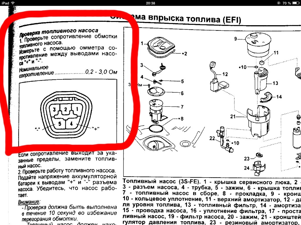

Нужна цэшка и книжка, есть книжка по машине? Хотя бы электронный вариант
Это к электрикам так то
Либо есть кто шарит и цэшкой умеет пользоваться?
Ща найду
Добавлено спустя 21 минуту 6 секунд:
Вот разъем сверху на фильтре
Может конечно не оно
И еще проверил бы все там - резиночки и прочее. А то недавно друг приезжал - тачка заводилась после стоянки плохо, а на горячую норм. В итоге причина - чуть надорванное кольцо на фильтре было. Поменяли - все ок
image.jpg [ 301.48 КБ | Просмотров: 1451 ]
