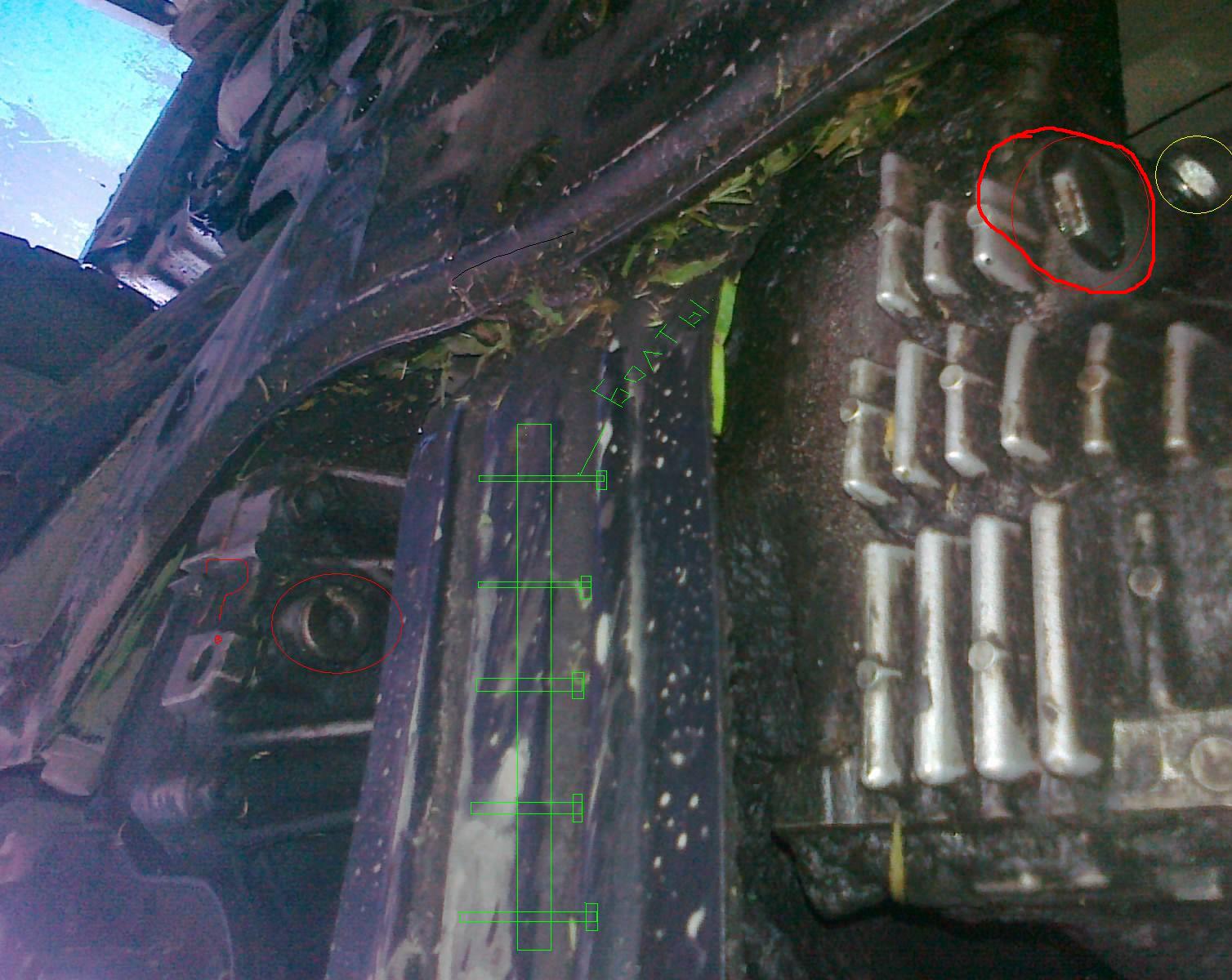

 Заголовок сообщения: Re: Две сливные пробки на АКПП!? Замена жидкости в дифференциале.
СообщениеДобавлено: 02 июн 2015, 08:28
Зарегистрирован: 15 дек 2014, 10:27
Сообщения: 26
Откуда: Алабама
Репутация: 66
Привет скажи у тебя так было ?
Красными отмечены сливные гайки ,который справа с ребрами видимо редуктор все ясно ,а вот левым видимо раздатка видно только шестигранник сливной и все ,заливную гайку не могу найти ?
Отредактированное фото.JPG [ 216.92 КБ | Просмотров: 2091 ]
СообщениеДобавлено: 02 июн 2015, 10:56
Репутация: 2026
Через трубку для щупа
