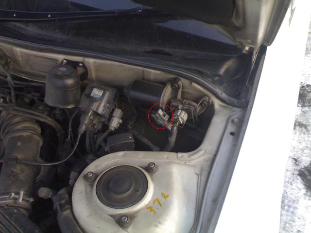

Выкладывал уже эту фотку... Моторчик на Ардео справа...
Хотя, пробовал тянуть за пассажирский, разницы не заметил, переводится так-же легко...

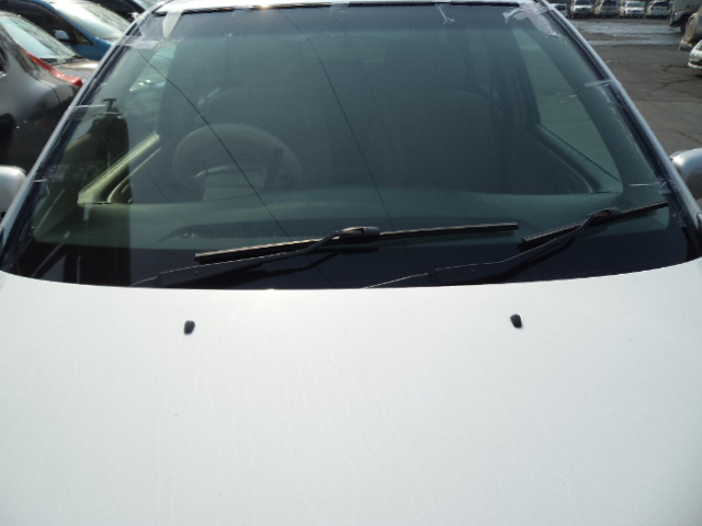

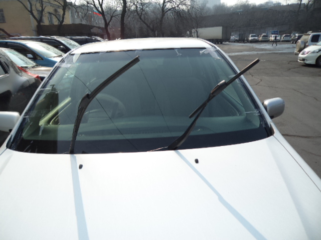

Собственно, многие пытаются найти его, дергая дворники. На моей новой машине этот режим есть. На старой - нет. Поэтому я заметил явные ВНЕШНИЕ отличия этих комплектаций. Так вот - если шарнир, позволяющий поднимать дворники от стекла находится ближе к основанию поводка дворника - то зимнего режима нет. Если этот шарнир ближе к середине поводка - зимний режим ДОЛЖЕН быть (если не сломан :) )
На фото - дворники в зимнем режиме.

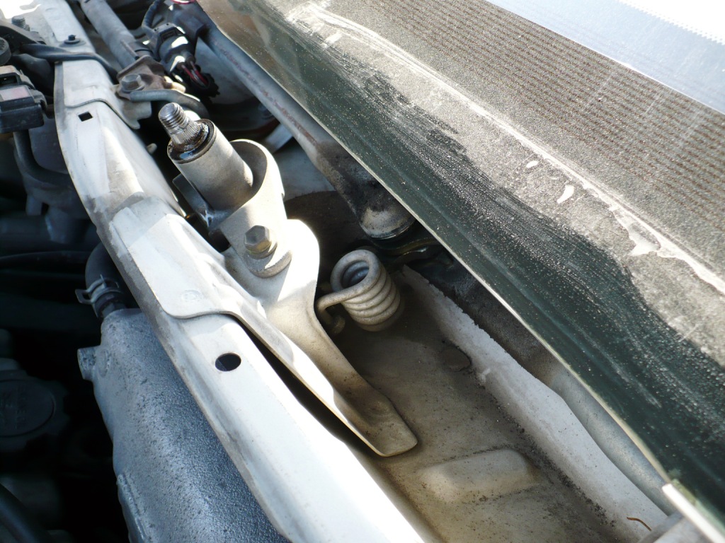

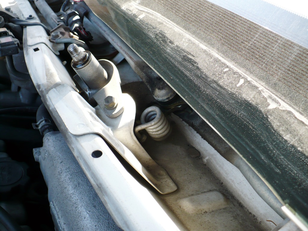

Гиорги (ex h062ma) писал(а):
вопрос! А можно ли поставить себе данный дворники с зимним режимом? и что необходимо поменять/купить!
Будет скучно - залезу под панель и посмотрю -в чем различия. На первый взгляд, замена втулок, к которым идут тяги стеклоочистителя (под передней панелью) принесет желаемый результат. А так - может там хитрая система механизмов, и нужно менять весь комплект, включая мотор - по каталогу этого , по моему, не увидеть.
