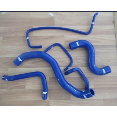

Ребята,а почему Вазовские сразу(понятно что они не эталон надежности уже давно,у брата за год РАССЫПАЛИСЬ!!!)
НО можно же купить силиконовые они вечные,прилипают просто намертво(это я уже сам проверил)
Так может купить такой шланг,метр 700р у нас стоит и все сделать спокойно без напряжения?Можно и уголки найти(ну или на крайней случай сделать вставку из медного угалка(из сантехники медные трубы для пайки)
Колхоз по определению конечно,но получается так прямо добротно,мне аж смотреть на эти скрутки приятно было,все упругое блестящее,горячее аж руку жжет и уже года 3 точно стоит(а может и больше) и не капает ничего.Хозяин подпал на этот силикон и поменял под капотом себе все на него(это конечно уже блажь)Но все работает нечего не капает и тем более не лопается или слетает там.

А можно подробнее, что за силикон такой? может быть ссылку на любой магазин, чтобы точно знать, что именно искать. Буду благодарен.
Добавлено спустя 4 минуты 43 секунды:
ссылку на именно такие шланги в любом магазине, то есть

Вот пример набор на какую та машину(у нас в магазине для тюнинга продают и метражом 700р метр)Картинка из интернет магазина в Google нашел.
Кто что скажет.
на алиэкспрессе продают https://ru.aliexpress.com/item/For-VW-G ... 61812.html
