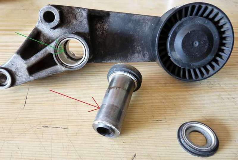

вот еще одна: видимый "хороший" износ внутри металлической втулки (где проходит длинный болт). Последний же (т.е. дл.болт) не должен ходить внутри этой втулки, ходит большая втулка (у которой по края большие шайбы). Откуда тогда износ? Не до конца был докручен длин. болт?

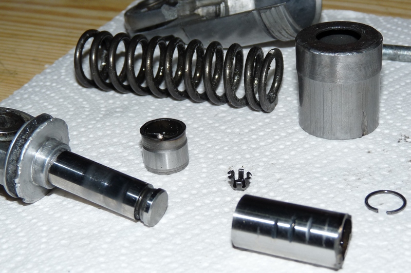

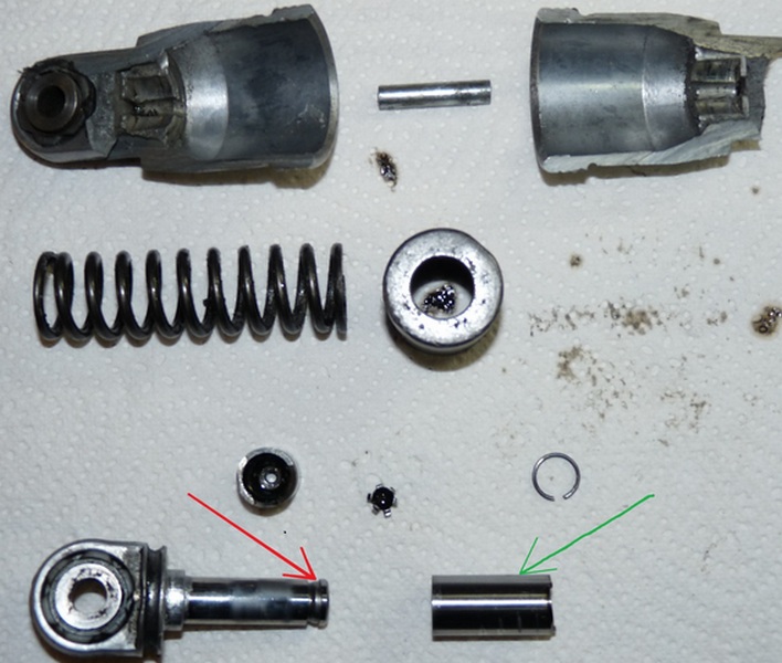

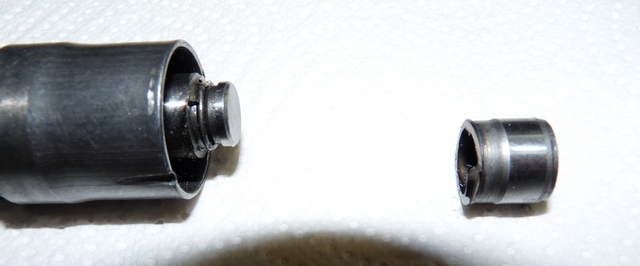

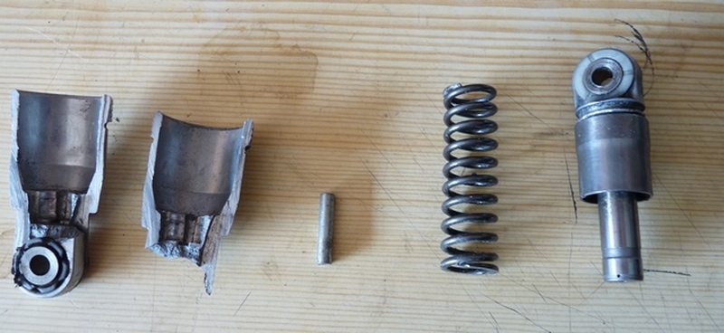

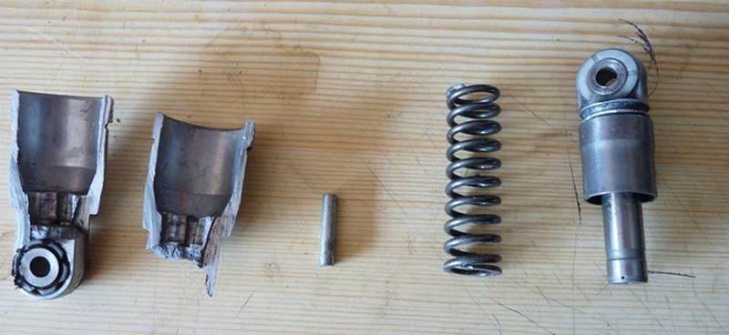

Всем привет! Я новичек на вашем форуме но с машинами не первый день,и в основном проблемы стараюсь решать сам.Владел кариной 4S,вистой 3S,а на данный момент владею надюхой 3S и ипсум 2az.Про 3S я думаю не стоит говорить,с 2az проблем тоже пока нет,хоть и натяжитель там почти такой же.Но тут мой брат решил взять Висту 2000г 1zz,и как говориться:"небыло проблем, купила баба поросят".У брата это первая машина,поэтому весь ремонт лег на меня.Ну и как и все в большенстве после покупки стал менять фильтра,масла,свечи читить датчики.И тут обратил внимание на трокот в движке,ну естественно это оказался натяжитель(пыльник был порван и масло с него лилось).Плюс ко всему,на холодную появлялся визг и пропадал через минут 5-10 после запуска.У меня самого ни когда небыло опыта с натяжителями и я недумал что это раковая опухоль этих движков.Поставили новый натяжитель,а толку ни кокого,мне еще продован в магазине сказал,что мол дело там не в ролике а в геле каком то,что внутри.И я решил глянуть на старом,что там за гель, мать его!
P1060946.JPG [ 91.04 КБ | Просмотров: 6105 ]
срезал голову целиндрика.
P1060928.JPG [ 62.78 КБ | Просмотров: 6105 ]
в этих местах небыло ни какой смазки,ходило очень туго и издовало скрип.
P1060952.JPG [ 130.92 КБ | Просмотров: 6105 ]
красная стрелка-это так называемый поршень,зеленая-целиндр.Когда закрываешь пальцем отверстие на конце цилиндра то создается сопротивление,я думаю это и есть успакоитель пружины самого натяжителя.Вобщем геля там ни какого нет,а трокот на новом так и остался но только когда стоишь на светафоре или газанешь. Ну вот и мой первый опыт с натяжителем,мож кому тоже пригодится эта инфа.
P1060954.JPG [ 234.7 КБ | Просмотров: 6105 ]
P1060934.JPG [ 171.03 КБ | Просмотров: 6105 ]

за инфу спасибо....но я так и не понял - стрекот победил или нет?...
