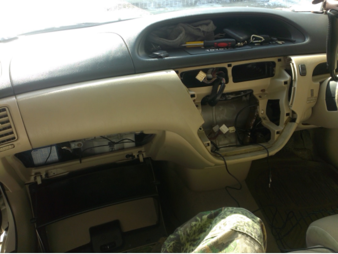

Привет товарищи. Я водитель очень начинающий, по этому не судите строго если что не так :crazy: . Не работает розетка прикуривателя (SV50) :dash: . Я прочитал весь форум по этой теме начиная с 2005, проверил предохранители и под капотом и в салоне и даже снял прикуриватель и проверил на нём предохранитель, прозвонил все провода подходящие к нему, всё без току. Подскажите как быть, что я мог ещё упустить :suicide: .

Предохранитель на прикуривателе и будет звониться, но ток не пропустит, перемкните. Напряжение на него приходит(к разъему прикуривателя)?

Напряжение на разъеме есть, я от этого разъёма регистратор запитал. Предохранитель на прикуривателе только за прикуриватель отвечает? А то подсветка пепельницы и прикуривателя тоже не горит.

Только за прикуриватель, на подсветке лампочку поменяйте.
