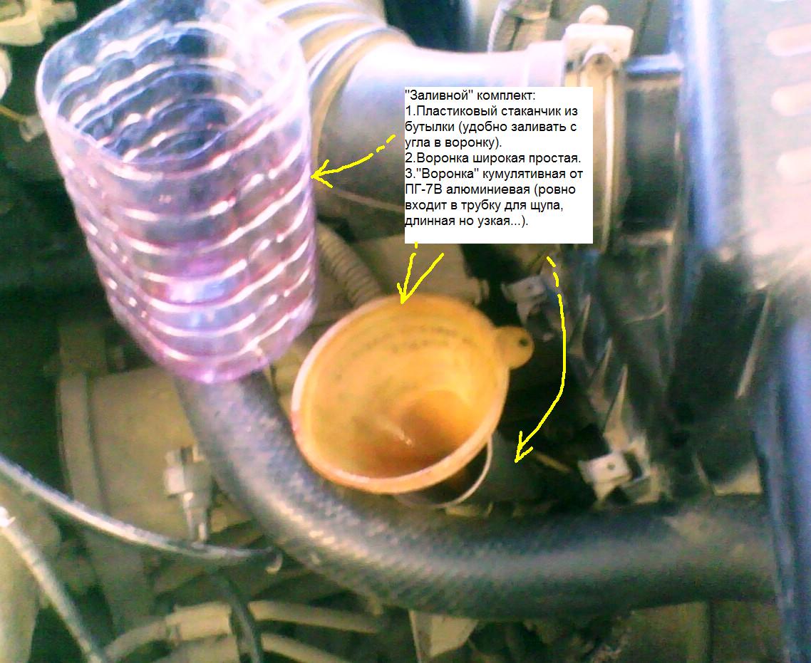

Для заливки использовал вот такие приспособленные емкости и воронки.

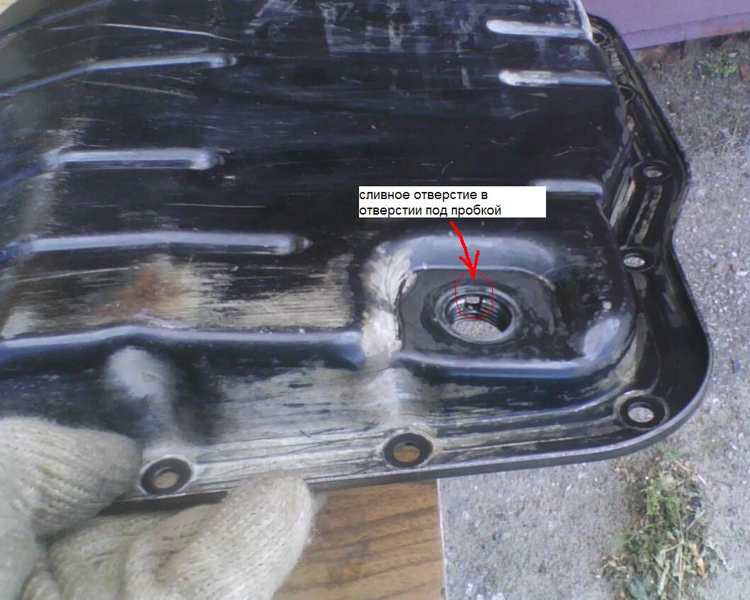

1.Пробку до конца выкручивать из отверстия НЕОБЯЗАТЕЛЬНО, т.к. в отверстии сбоку есть специальное отверстие для слива, я там на фото стрелкой его пометил, вот как видно его снаружи.
IMG0486A.jpg [ 108.1 КБ | Просмотров: 2256 ]
Если конечно надо сливать побыстрому, то можно пробку вынуть, но тогда есть риск все залить жижей и себя тоже.

8.Заливал свежую жижу "стаканчиком" по 300-350мл примерно. Поясняю: нет риска залить\заляпать все вокруг и из большой баклажки на 4л, пусть даже с лоточком, просто заливать неудобно. Я использовал 2 воронки, удлиненную (приспособленную) и сверху -обычную, можно конечно взять обычную воронку и насадить 20-30см кусок трубки\шланга. Я сделал так...
