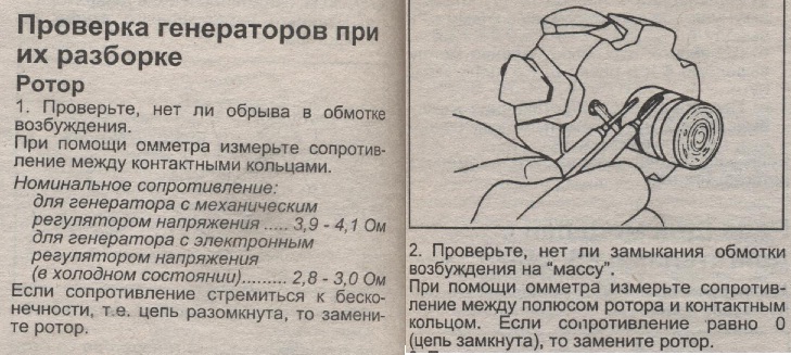

Прозвонил якорь оказался обрыв хотя до этого перебирал гену всё звонил и было в норме даже не думал что он . Подпаял провод сопротивление 3.2ом звонил контролькой лампа 12в 55ват так вот она горит в пол накала хотя где-то я читал что должна гореть полным если нет то непрапай где-то правда или нет
 Заголовок сообщения: Re: Проблемы с зарядкой. Отсутствие зарядки.
СообщениеДобавлено: 28 апр 2013, 00:56
Сопротивление должно быть примерно 12/5=2,4 Ом и меньше, так же зависит от мощности генератора. Лампа должна гореть в полный накал, т.к. максимальный ток регулятора обычно 5 А.
Добавлено спустя 1 минуту 30 секунд:
По памяти вроде на 80 амперном генераторе 1,3 - 1,4 Ом.

Вот что про это написано в книге.
Про ротор.jpg [ 121.5 КБ | Просмотров: 2180 ]
