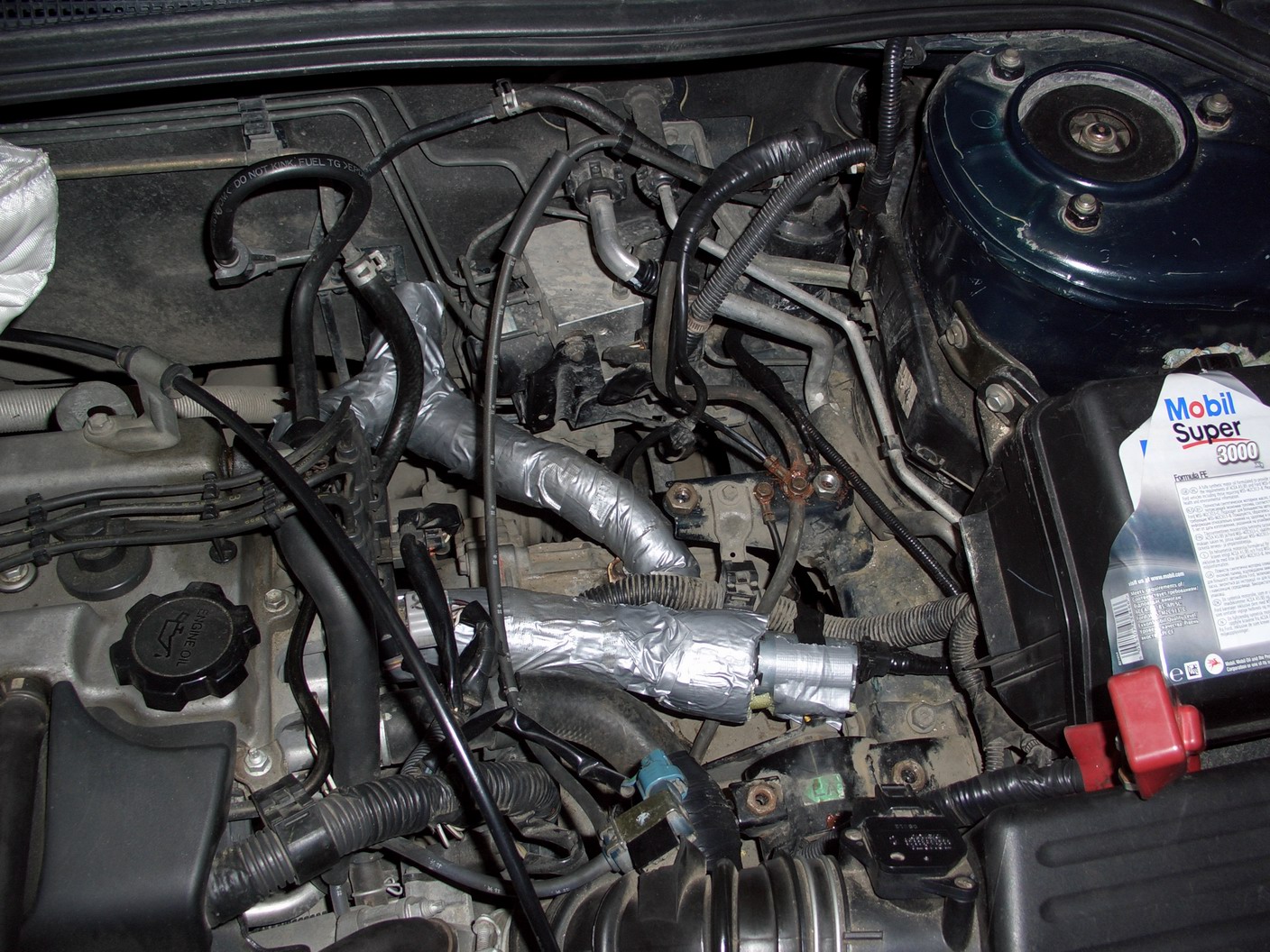

Я поставил помпу 24 на вход. и вот почему -
1)простота установки. выход идет сзади движка, т.е. затруднительно там выковыривать патрубки, их разрезать, вкрячивать удлинители, переходники...прикручивать помпу, для этого надо снимать АКБ и т.д.
2)Взял в магазине несколько Г-образных патрубков от нашемарок, для выбора. Один из них подошел идеально он какой-то Г-образный с каким-то вывихом.
Снял родной входной патрубок, нацепил на выход помпы - влез идеально! затянул хомутом.
Ну а эту рускую закорючку вставил на место родного и на вход помпы. с хомутиком. Всё.
Ничем не крепил. висит, вернее полулежит на стартере, ниче не подтекает, не трясется.
Недавно обмотал её и патрубки утеплителем для труб.
Електричество взял - минус на АКБ, а плюс от разъема топливного насоса. вернее, самого реле топливного у меня нету, там простая перемычка, чтоб насос работал при вкл зажигание, ну и соответственно тудаже запитал помпу. Теперь не заводя машину ,а включив зажигание и обдув, у меня дует теплым воздухом.

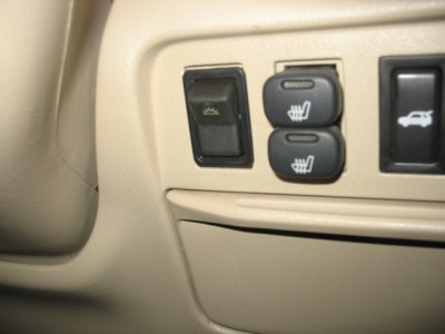

Купил помпу, но не получается подобрать переключатель для включения помпы, отечественные по ширине не подходят, толще наших. А кто какие кнопки покупал что бы по размерам подходили?

прямые шланги у нас есть в продаже (импортные), изогнутые можно узнать у установщиков webast или на разборке,кнопку можно меньшего размера установить в заглушку под кнопку

Хотелось бы родную кнопку, что бы ничего вырезать не пришлось, но цена такой кнопки на экзисте просто катастрофически высокая от 1,2 до 2,5 т.руб. Надо искать на разборках. И нужна кнопка-реле или кнопка с фиксацией. а по рисунку не понятно что там стоит, так как у меня стоит только одна кнопка, без фиксации - на открытие стекла багажника.

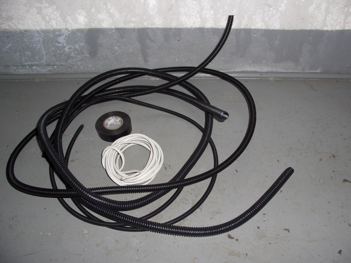

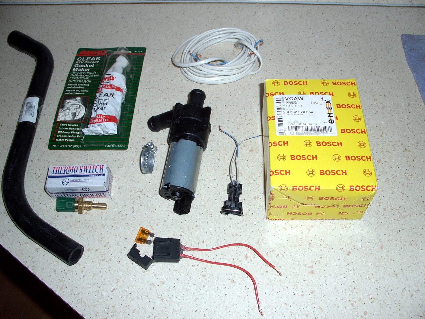

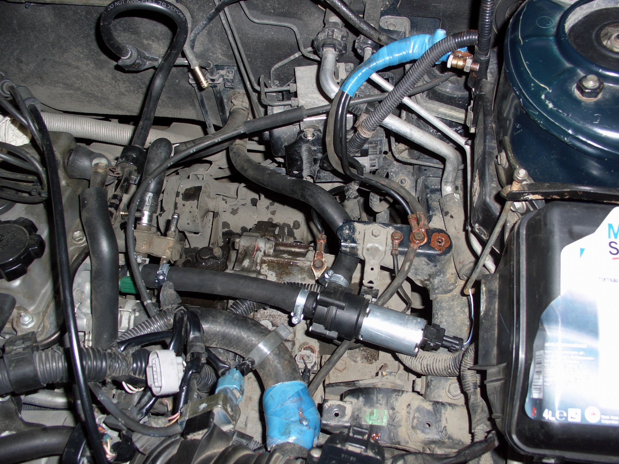

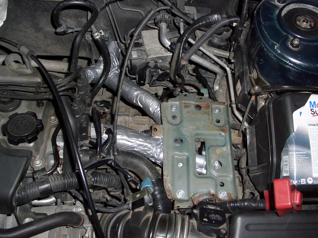

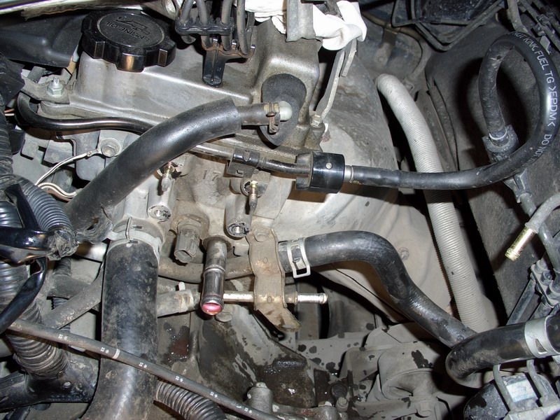

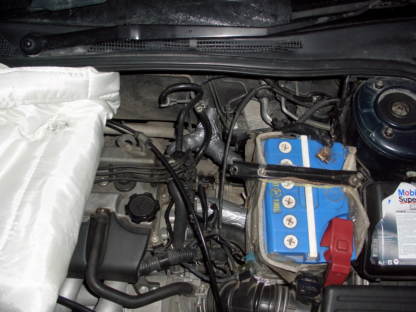

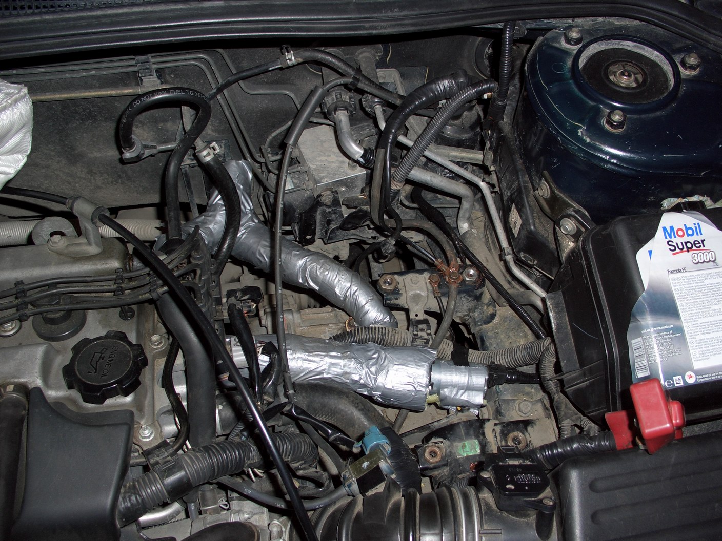

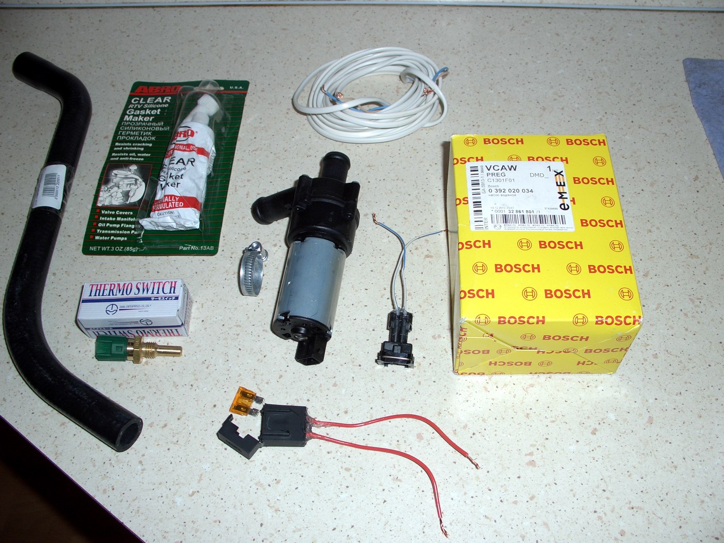

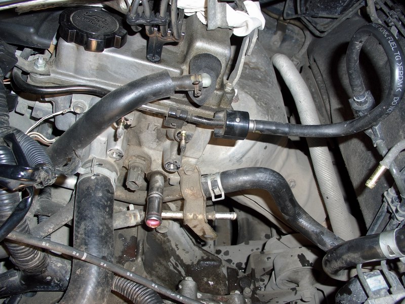

Вот и я поставил помпу. Подключился на вход в печку. Кроме помпы купил разъем на помпу от форсунки на ВАЗ 2110, провод в изоляции 2 х 0,75 мм сечением, 4 метра (с запасом), колодку предохранителя с предохранителем на 5А, для включения помпы кнопку в радиотоварах (на кнопке написано 6А 250В) и коннекторы для кнопки, одиночный провод и термоусадка у меня были, защитную гофру взял разного диаметра, черную изоленту, теплоизоляционный материал Изолон и строительный скотч у меня были. Понадобится еще паяльник с набором юного электронщика - припой и флюс, а также проволка металлическая что бы протащить провод в салон, и автомобильный герметик. Еще прикупил четыре хомута, для тосола шланги с армированной сеткой для усиления, желательно покупать не только прямые, но и изогнутые буквой Г что бы перегибов не было (я покупал несколько, в результате как у меня помпа стоит понадобился только один прямой шланг не более метра...) и надо купить еще антифриз на доливку, так как по любому немного разольется, я покупал литр того же самого антифриза что у меня залит в систему, еще поллитра у меня с замены по осени оставалось. Ну а дальше дело времени, навыков и удачи. Главное не перепутать направление прокачки помпы и направление потока в отопителе, и + с - в разъеме помпы чо бы направление циркуляции не поменялось....
Помпа-.jpg [ 444.82 КБ | Просмотров: 12789 ]
Больше всего времени уходит что бы слить антифриз в емкость, потом по окончании работ залить в систему и выгнать пробку воздушную, да еще что бы продумать где что будет стоять, надо рассчитывать на целый день неспешной кропотливой работы, в прочем это зависит от манеры работы каждого в отдельности, и отапливаемый гараж при этом большое подспорье....
Шланги я брал на 18 мм при этом родные штуцера на двигателе на 16 мм диаметром, а на помпе штуцера на 20 мм, поэтому на помпу заходили туго и только с герметиком, а на двигатель со свистом, затягивал двумя хомутами, родным и магазинным, причем штуцера на Тойоте сделаны хитро с двумя буртиками - между буртиками как раз крепится хомут. Не стоит забывать мазать герметиком, это дает больше шансов что потом не потечет. Причем мажем герметиком, даем 5-10 минут подсохнуть, одеваем шланг, крепим хомутами и как можно дольше не заливаем антифриз, что бы герметик подсох. Заодно герметиком замазал колодку предохранителей снизу где провода и разъем помпы где провода выходят, на случай попадания воды.
Родной шланг отопителя я так и не смог с дернуть со стороны радиатора, поэтому его я оставил, не обрезал, и что бы получилось без перегибов пришлось мудрить с местом установки помпы. В итоге помпа нашла место под площадкой аккумулятора. Сначала думал прикрепить ее кронштейном к чему нибудь, даже два вида кронштейна купил, но с учетом родного шланга места для крепежа не нашлось, да оно и не нужно, помпа замечательно лежит на проводах и не елозит, и к тому же хорошо держится подводящими шлангами, хотя на всякий случай я ее изолентой еще примотал к гофре.

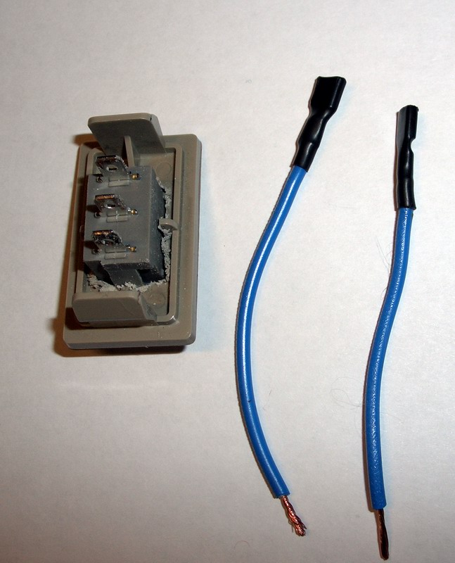

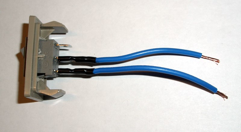

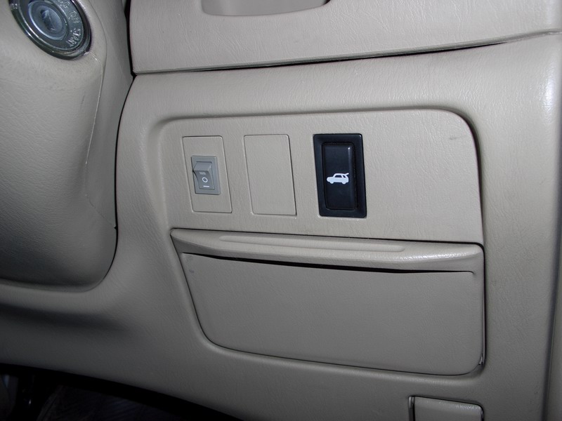

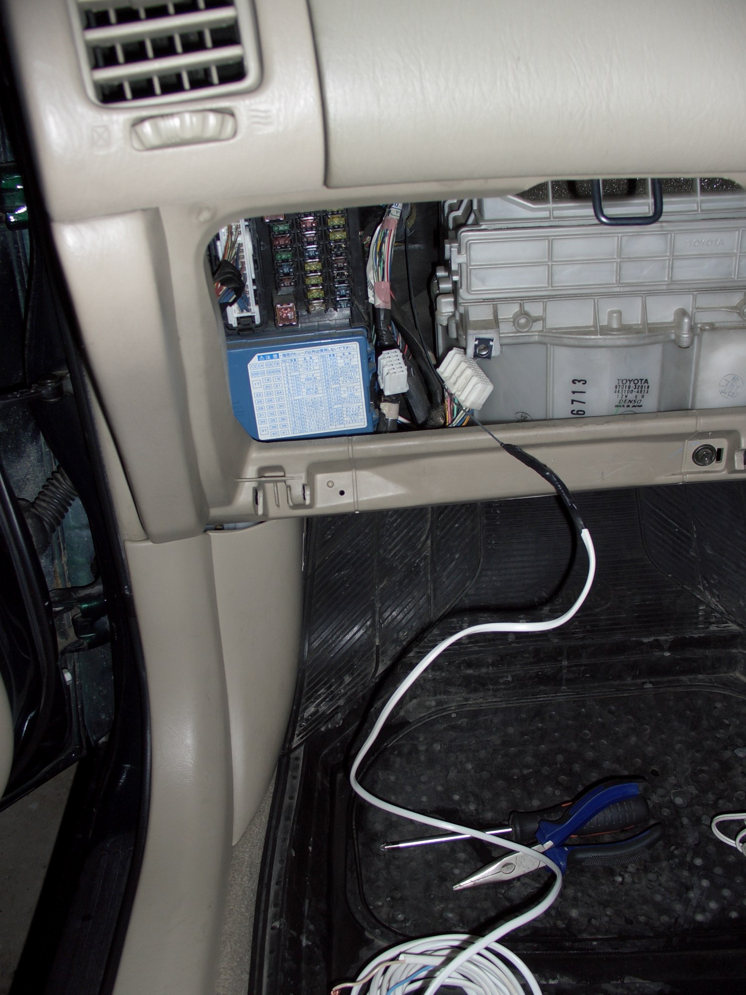

Кнопку включения помпы встроил в заглушку, так так и не смог найти подходящую по размерам родную кнопку, от тазиков кнопки по высоте подходят, а по ширине шире, надо тогда вырезать отверстие в панели. Я в заглушке наметил контур, просверлил шуруповертом отверстия по периметру и потом ножницами и надфилем проточил, а коннекторы припаял к проводам заранее:
Кнопка на помпу (1).JPG [ 124.19 КБ | Просмотров: 12807 ]
Кнопка на помпу (3).JPG [ 83.92 КБ | Просмотров: 12807 ]
Получилось вот так:
CIMG6223.JPG [ 114.76 КБ | Просмотров: 12807 ]

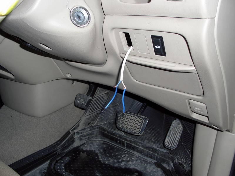

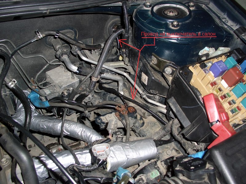

Кнопкой прерывается минус на помпу, плюс подается от контакта реле вентилятора отопителя, когда включается в работу вентилятор, далее через предохранитель идет напрямую в разъем помпы. Получается что пока вентилятор не включен помпа работать не будет. А на лето и в не сильный мороз помпу можно отключать кнопкой в салоне. Реле на кнопку не стал городить, ток потребления помпы не превышает 2А даже в момент включения, а кнопка выдерживает намного больше. Реле вентилятора отопителя довольно мощное, предохранитель на контакты этого реле стоит на 40А, так что наши два ампера погоду не сыграют... Единственное что бы уменьшить подгорание контактов при проскакивании искры в момент размыкания, и продлить жизнь кнопке включения, стоит выключать и включать ее при выключенном вентиляторе, когда схема обесточена.

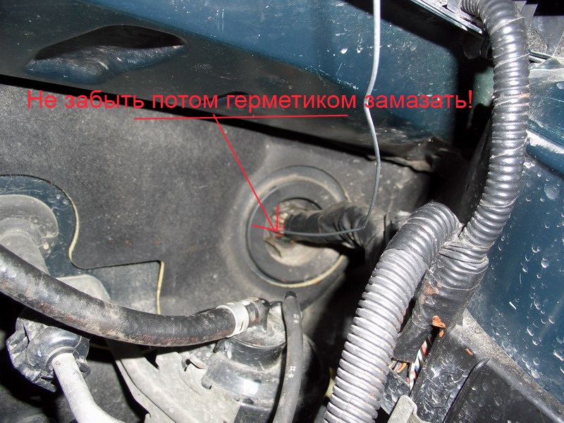

Провод протаскивал проволокой, потом замазал герметиком:
CIMG6201.JPG [ 225.2 КБ | Просмотров: 12807 ]
CIMG6204.JPG [ 597.37 КБ | Просмотров: 12807 ]
CIMG6205.JPG [ 142.8 КБ | Просмотров: 12807 ]
провод одел в защитную гофру:

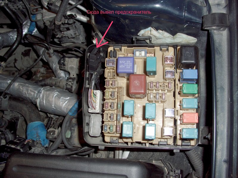

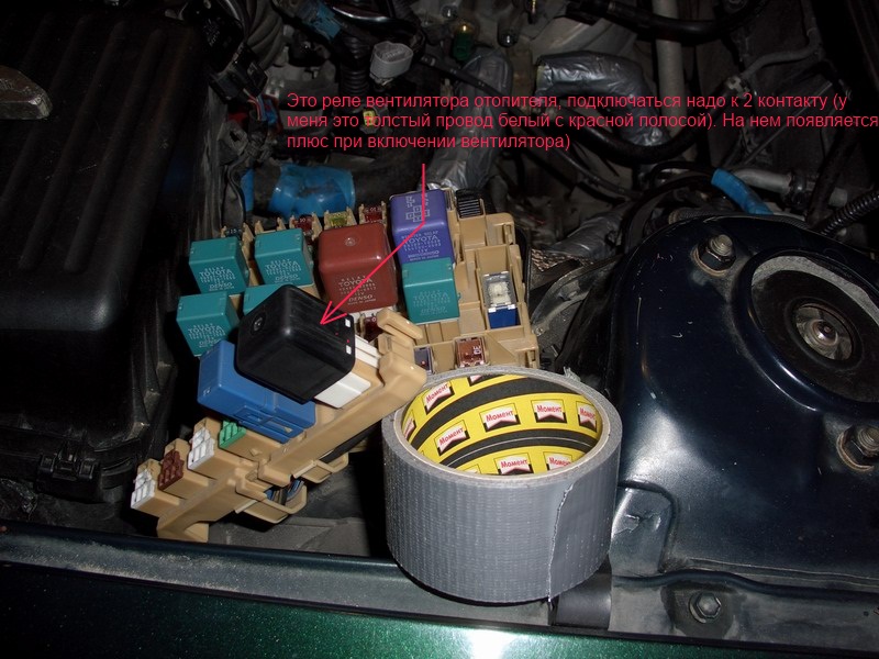

Подключался к проводу от контакта №2 реле вентилятора отопителя, на котором появляется плюс при включении вентилятора, у меня это был толстый белый провод с красной полосой, хотя по книге должен быть черный с красной полосой:
CIMG6200.JPG [ 193.37 КБ | Просмотров: 12807 ]
Планка реле снимается просто - она на защелках, делаем надрез до провода, снимаем немного изоляции и припаиваемая к проводу.... Я вообще старался везде все пропаять где мог подлезть, так намного надежнее скруток. Там где припаяться не мог, использовал спрей очиститель электрических контактов для очистки от окислов и потом после подсыхания, токопроводящую смазку для защиты от окислов в дальнейшем и для улучшения проводимости.

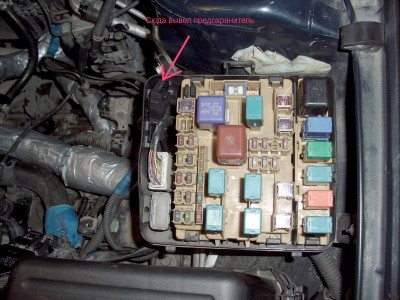

Предохранитель установил в блоке реле и предохранителей:
CIMG6209.JPG [ 215.03 КБ | Просмотров: 12807 ]
Долго выгонял потом воздух из системы, поездил по дороге и потом грел двигатель до открытия термостата по большому кругу на горке в 45 градусов. Долил чуть больше литра антифриза с учетом того что разлил. Сначала шланги и помпу целиком одел в изолон, потом подумал что возможно будет перегреваться обмотка двигателя, и снял изоляцию с движка, оставил только на крыльчатке.
