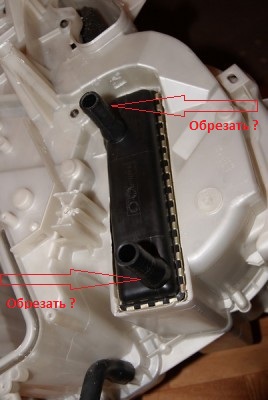

патрубки на радиаторе нужно укорачивать или нет, трубки подходящие укорачивать или нет, если да то при давлении не сорвет шланг, так как упоры под хомуты будут отсутствовать ?
ответьте на вопросы, кто уже переделывал печку

Родные подводящие трубки однозначно резать. Патрубки радиатора прикинь по месту, когда примерять будешь. На вид возможно надо подрезать будет. Если нихнему мешать будет кожух, то верхнему помоему воздуховод помешает. Примеряй

не могу выбрать радиатор, уже кучу магазов оббегал, есть нового образца, есть старого, старого образца патрубки диаметром 16 мм. но сама толщина радиатора 65 мм. нового образца чуть потоньше, но патрубки 18 мм. у нас я так понимаю у всех патрубки приходящие 16 мм. ? 65 мм. не толстоват будет, по крайней мере по сравнению со стандартным, он круто отличается !

Патрубки 16 мм.
Если ставить более толстый радиатор, то придется, конечно, резать корпус. Потребуются полотно для ножовки и новая стамеска. Особо трудного ничего нет.
Надо, кстати, учесть еще и длину 65-миллиметрового радиатора, чтобы была не более 22 мм (если не ошибаюсь). Если длиньше, то придется также отверстие со стороны водителя ковырять.

со стороны водителя так и так придется резать, так же при любом раскладе придется резать сам корпус. просто я нашел 2 вида радиаторов, толщина 4,5 и 6,5

Вот решил поменять радиатор печки т.к родной три раза промывали на последний раз дал протечку. Позвонил в новосибирск (сам живу в деревне) цена 3000 рублей за родной и то не факт что он хороший. Заехал у себя в деревне в магазин автозапчастей и нашел Радиатор отоп.алюм. 16мм ГАЗель LRh 0302 ( 600 рублей ) трубки подрезал на радиаторе. Резиновые патрубки для него взял с ваз 2108(300 рублей) . И спасибо за отличные подробные ответы с помощью них я и завел тепло в машину.

резать затем, что в любом случаи от газели длинее
Добавлено спустя 3 минуты 1 секунду:
Александр171 алюминиевый с пластиковыми бачонками был ? как на фото ? реально теплее стало ?

Да алюминиевый с боковыми бачонками как на фото. Реально теплее стало раньше при максимальных оборотах дул прохладный воздух то сейчас дует горячим воздухом а при 2 скорости дует обжигающим горячим воздухом. Теперь доволен машиной 100%.
