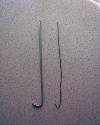

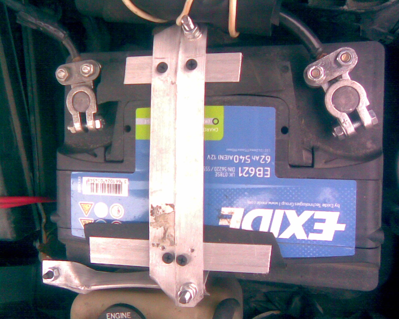

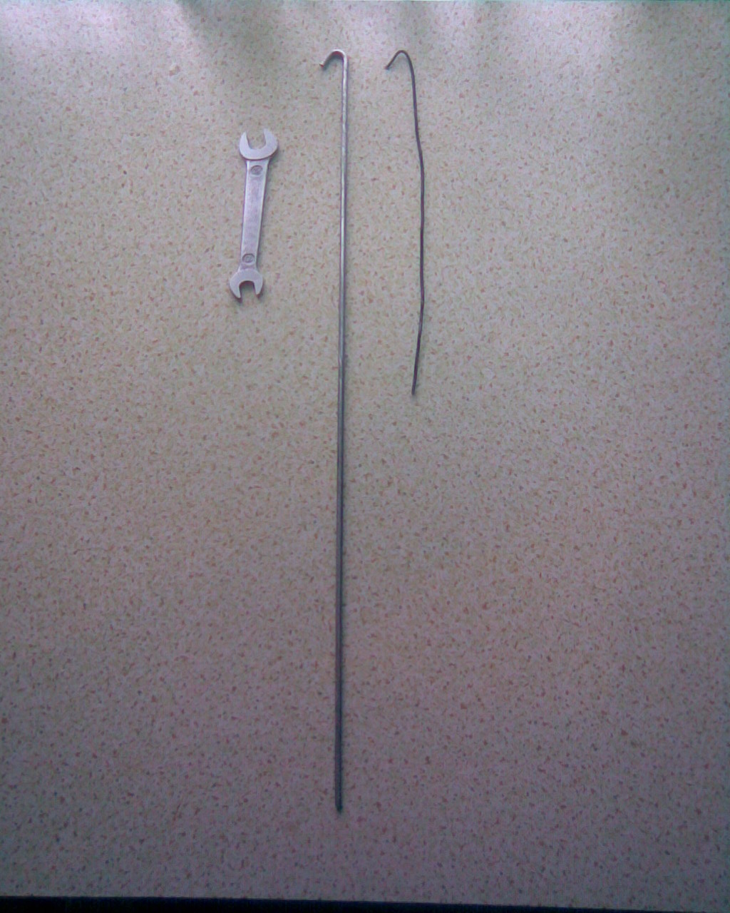

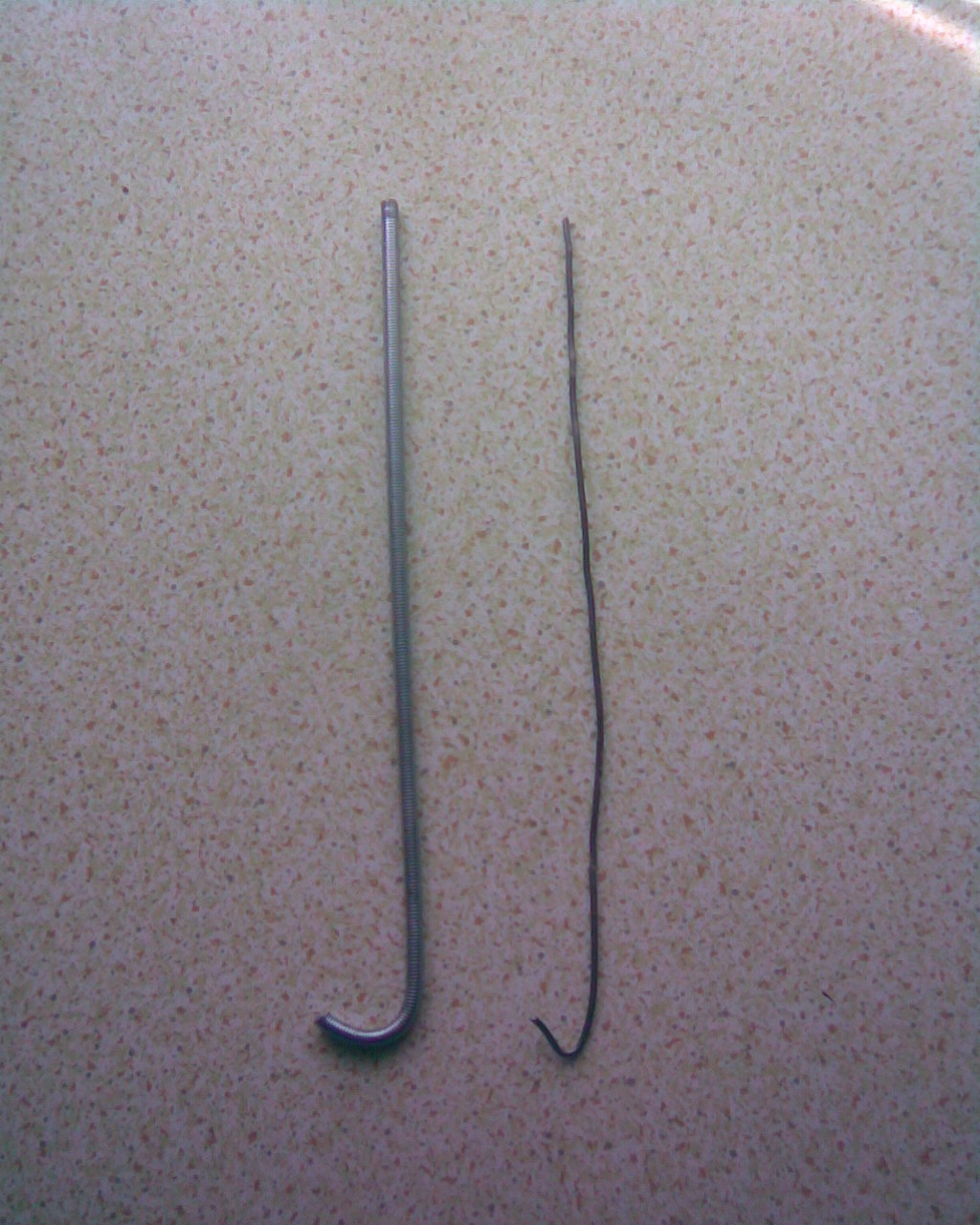

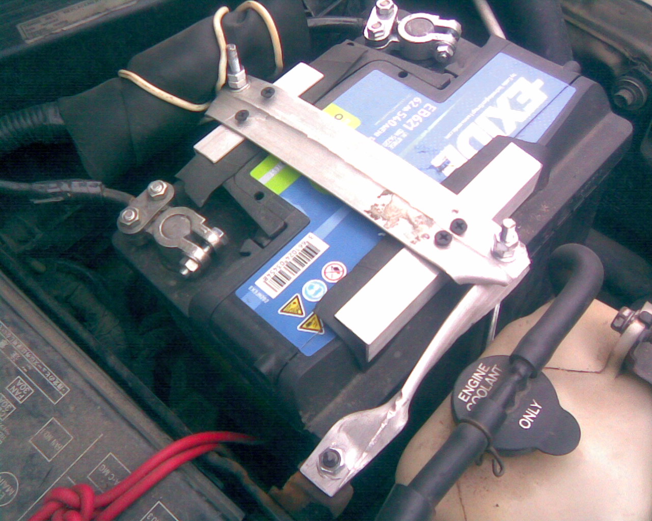

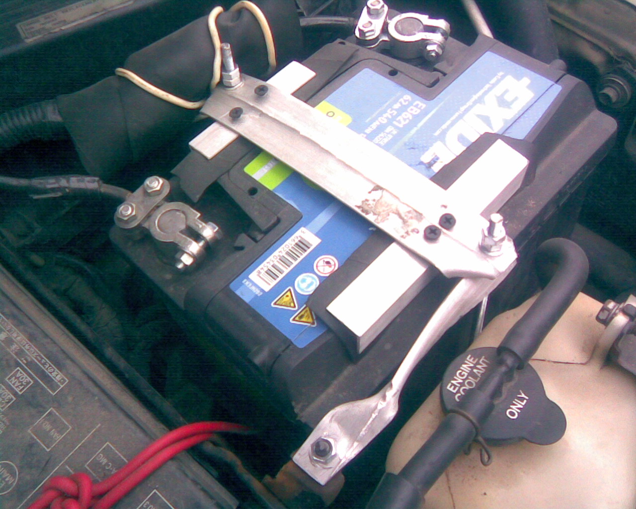

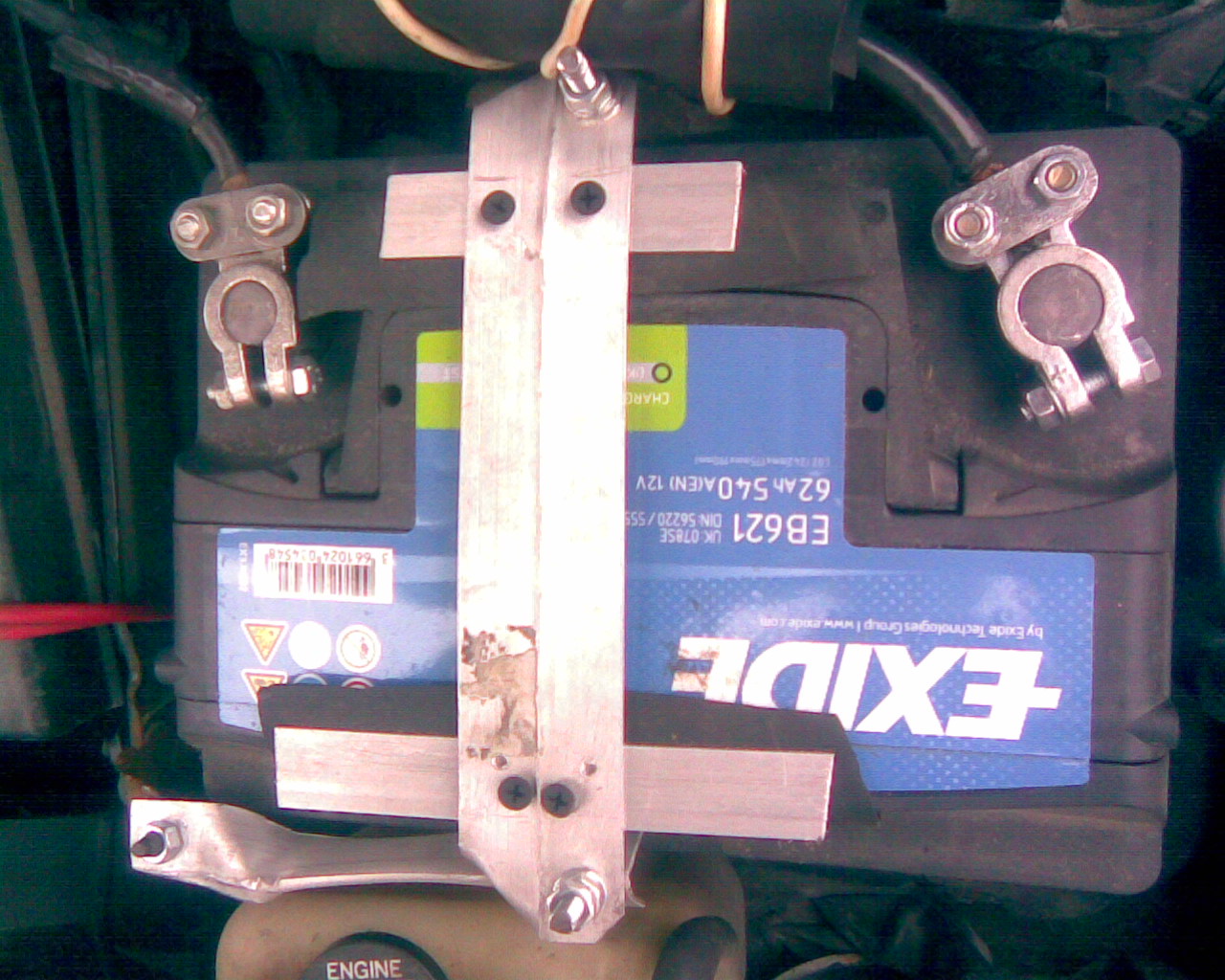

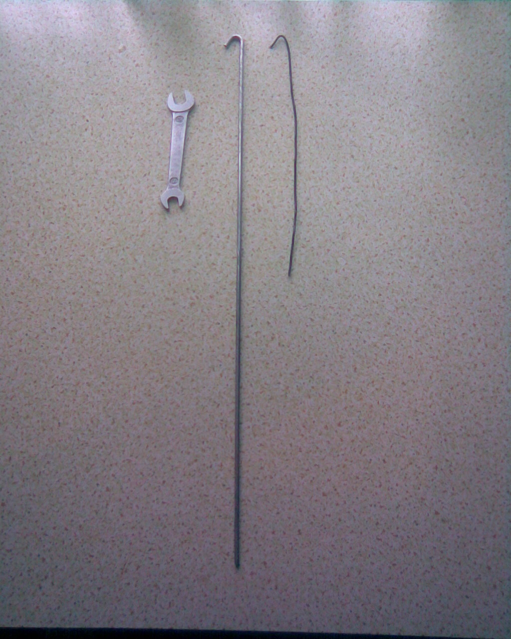

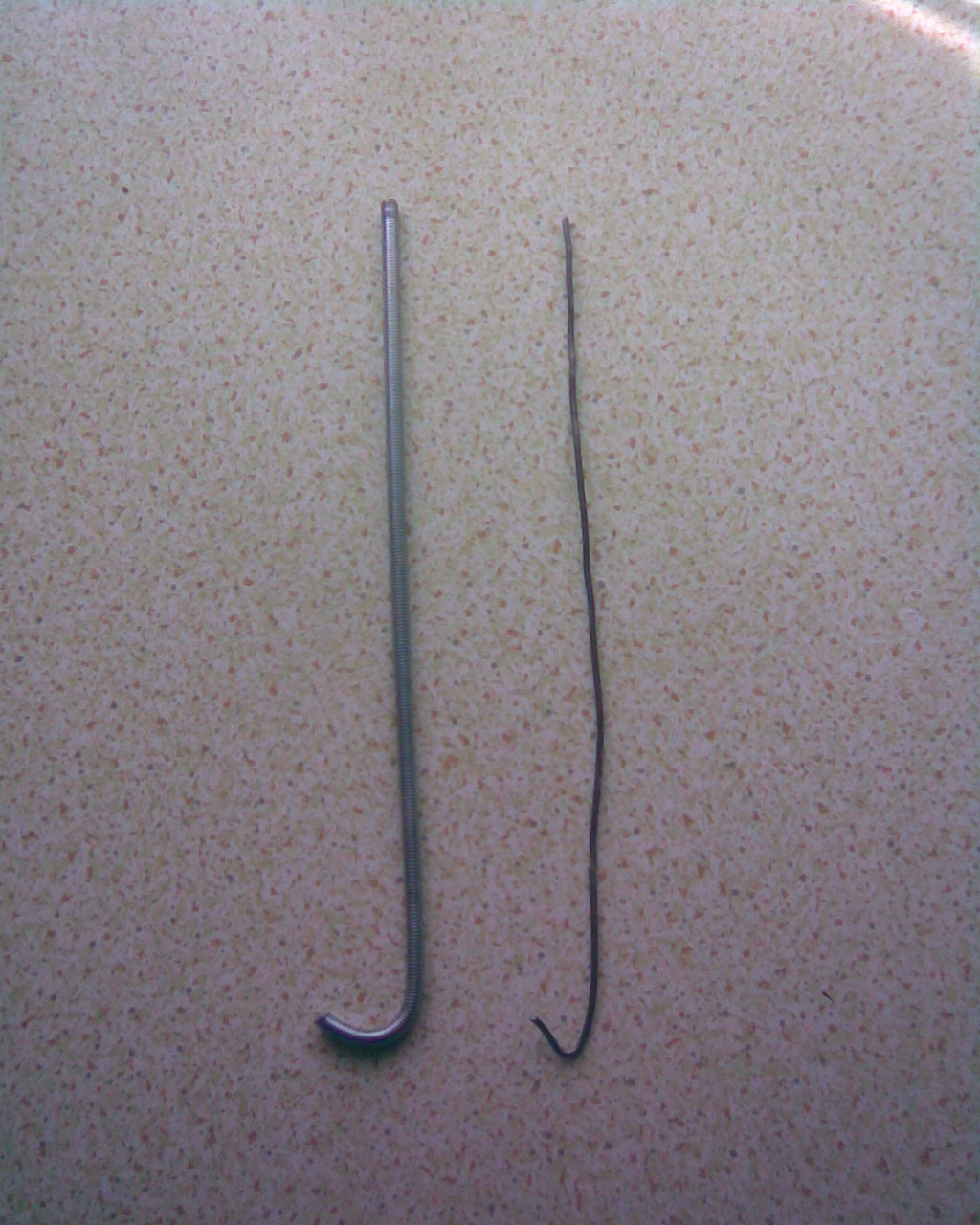

Собственно вот что получилось.
Понадобилось: шпилька с резьбой - 1 шт. уголок - 1 шт. молоток. бюджет порядка 70-100 руб.
Из шпильки изготавливаем крючки.
Из уголка все остальное - распиливаем болгаркой, разгибаем молотком, соединяем саморезами.
Спасибо Евгенийслинк :good: :beer:

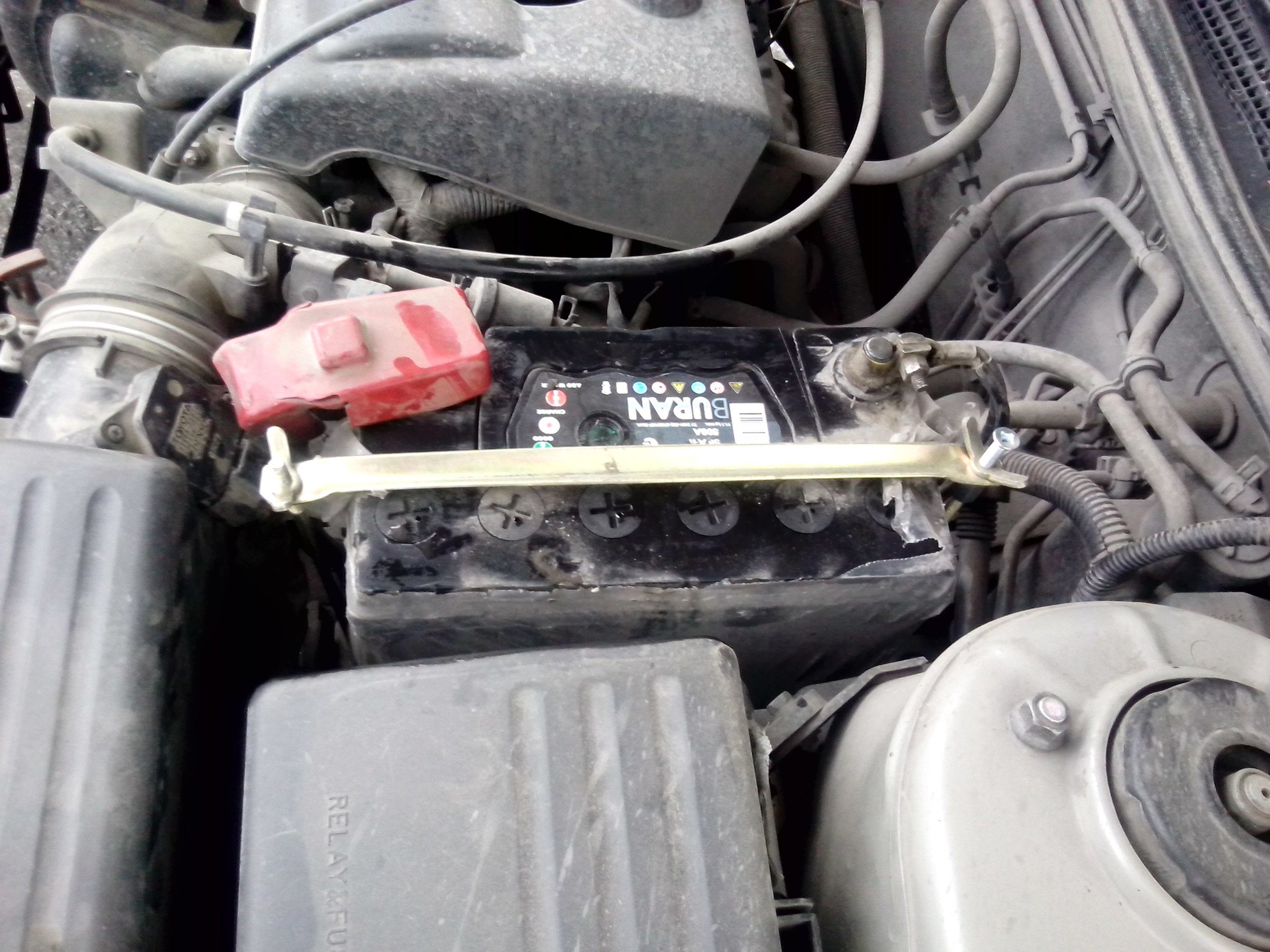

СообщениеДобавлено: 25 апр 2011, 18:50
Я тоже ключом затягивал до одури :lol:

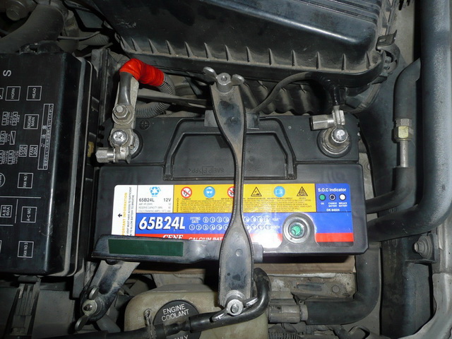

Помял само собой,а потом вот поставил и руками круче если надо :wink:
Вариант1.jpg [ 142.61 КБ | Просмотров: 2064 ]

у тебя тоже выгнуто уже коромысло, и клемма + не под чехлом, закзажи на экзисте для наших кузовов черный чехол идет плюсовой

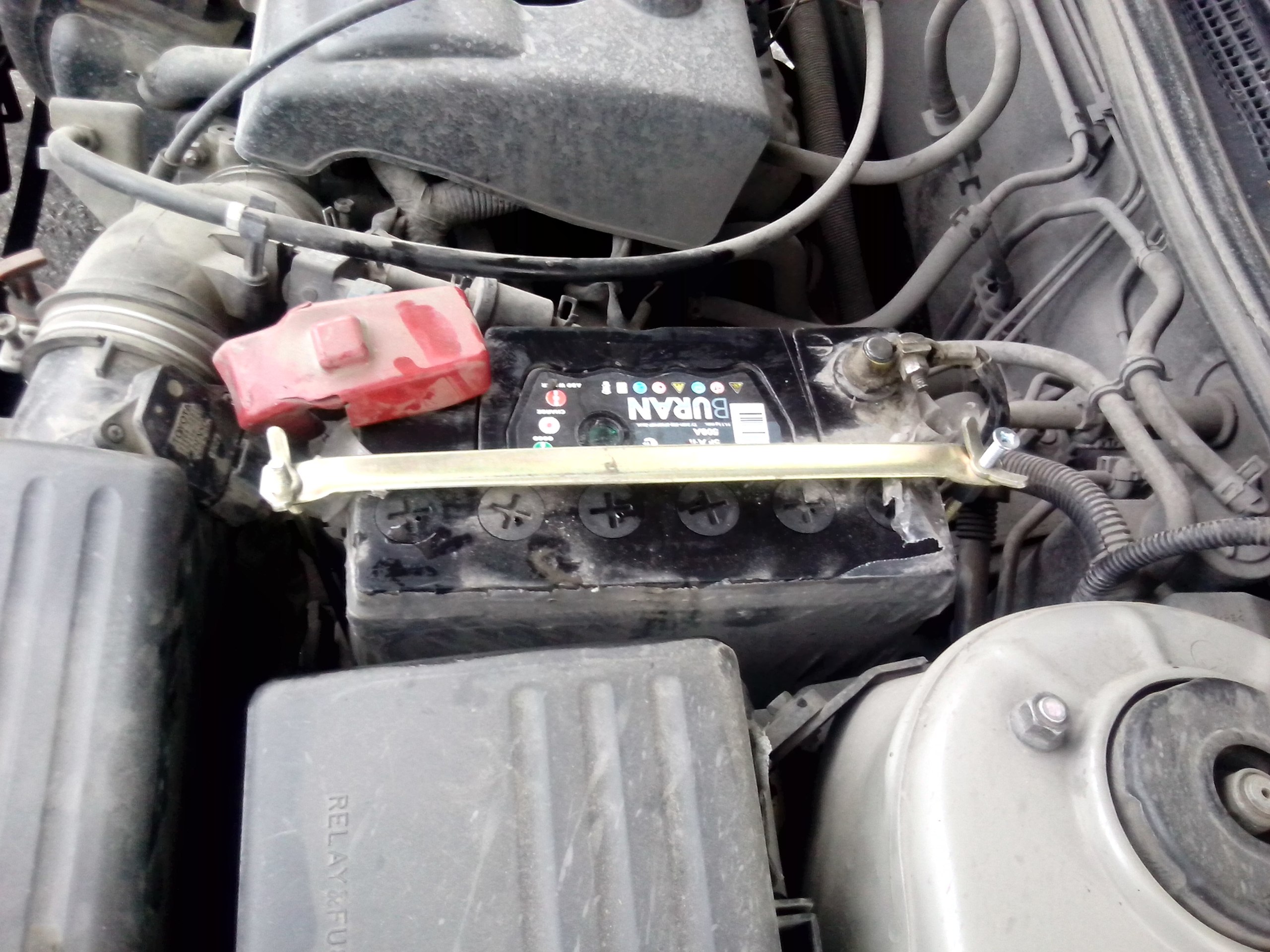

Наконец то (!!!) сделал крепление АКБ! Покупал уже вот так без крепления, верёвочкой завязал сам и ездил так. Так как на лето большие планы по приведению тачки в полный порядок, то решил и заняться этой темой. Заехал в магазин наш по запчастям, все расходники там покупаю (про фильтра уже говорил), и купил там крепление для ВАЗов, которое подошло отлично и для моей ласточки, цена вопроса 49 р. Я был счастлив :)
WvIwJnvSG28.jpg [ 669.89 КБ | Просмотров: 1961 ]

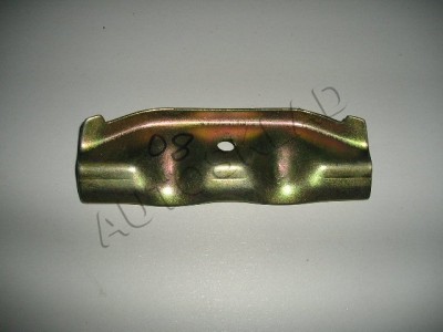

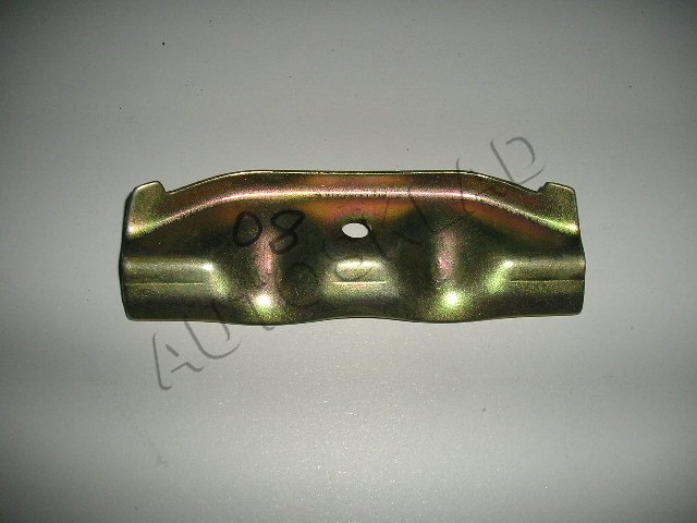

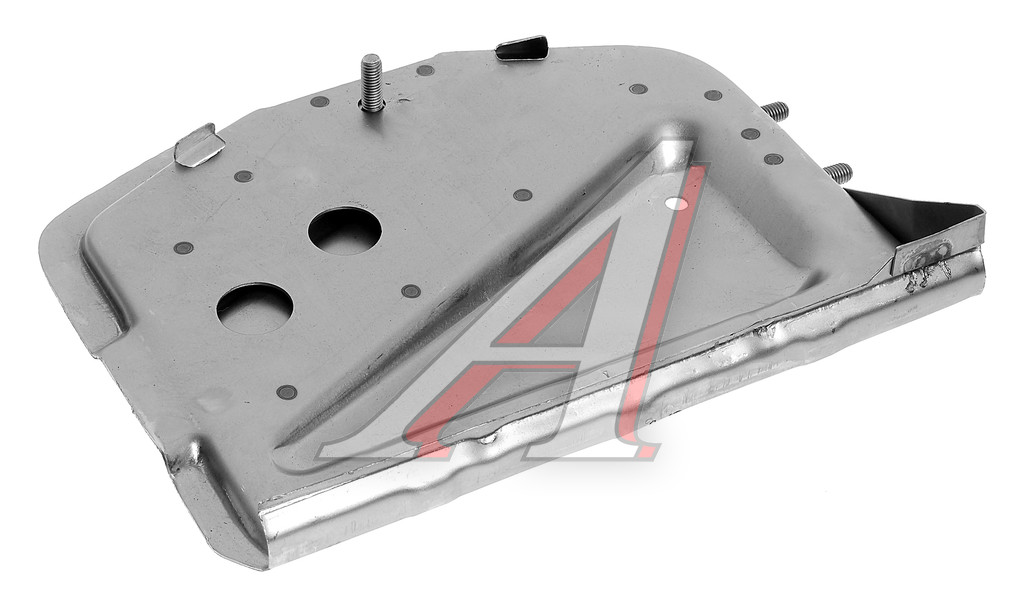

Я купил площадку, планку и гайку для планки от ВАЗ 2108, просверлил дырки в ней и поставил заместо штатной.
Получилось отлично! Я ставил на 1zz, планка немного преподнимает патрубок, но вроде все ок.
1.jpg [ 81.9 КБ | Просмотров: 1947 ]
