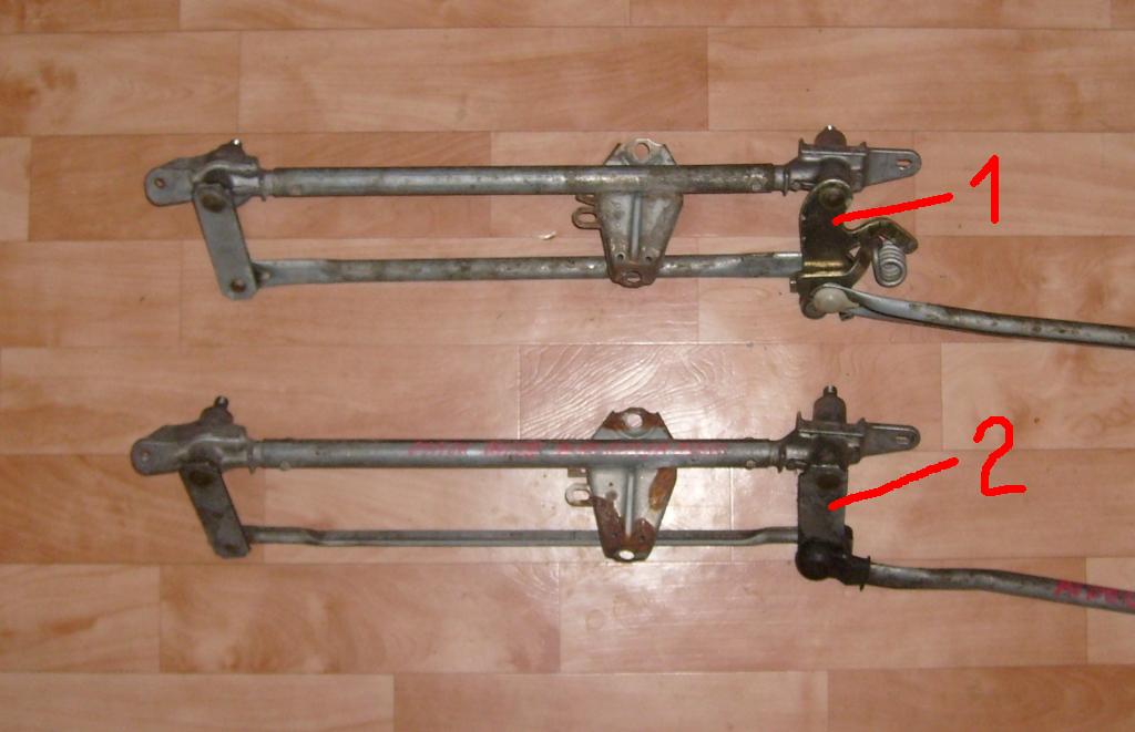

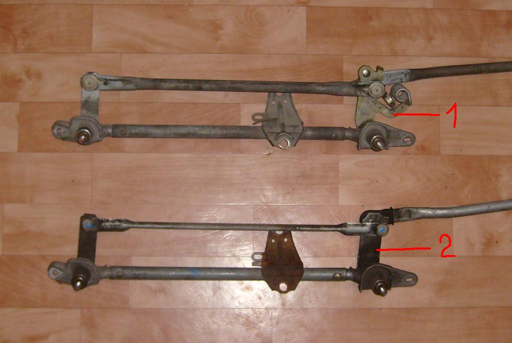

Попали в руки тяги от стеклоочистителя БЕЗ функции зимнего режима. Завтра сфотографирую оба образца рядом (специально свой залезу-сниму и приложу) и каждый увидит и сообразит в чем разница, и что и почему...
:smile: \\\
 Заголовок сообщения: Re: Предохранитель\защитное приспособление передних стеклоочистителей
СообщениеДобавлено: 06 апр 2011, 04:12
:smile: \\\
Вот фотки, вот предлагаю посмотреть в чем отличия в устройстве: 1- с режимом, 2 - простой (без режима).
У первого есть рычаг, стопор-фиксатор и пружина, а у второго - только рычаг. И верхняя тяга у первого мощная трубчатая (спецом для тех кого мама хорошо кашей кормила :mrgreen: ), а у второго - простая металлическая планка для жёсткости слегка согнута вдоль оси под углом для жёсткости .
:smile: )))

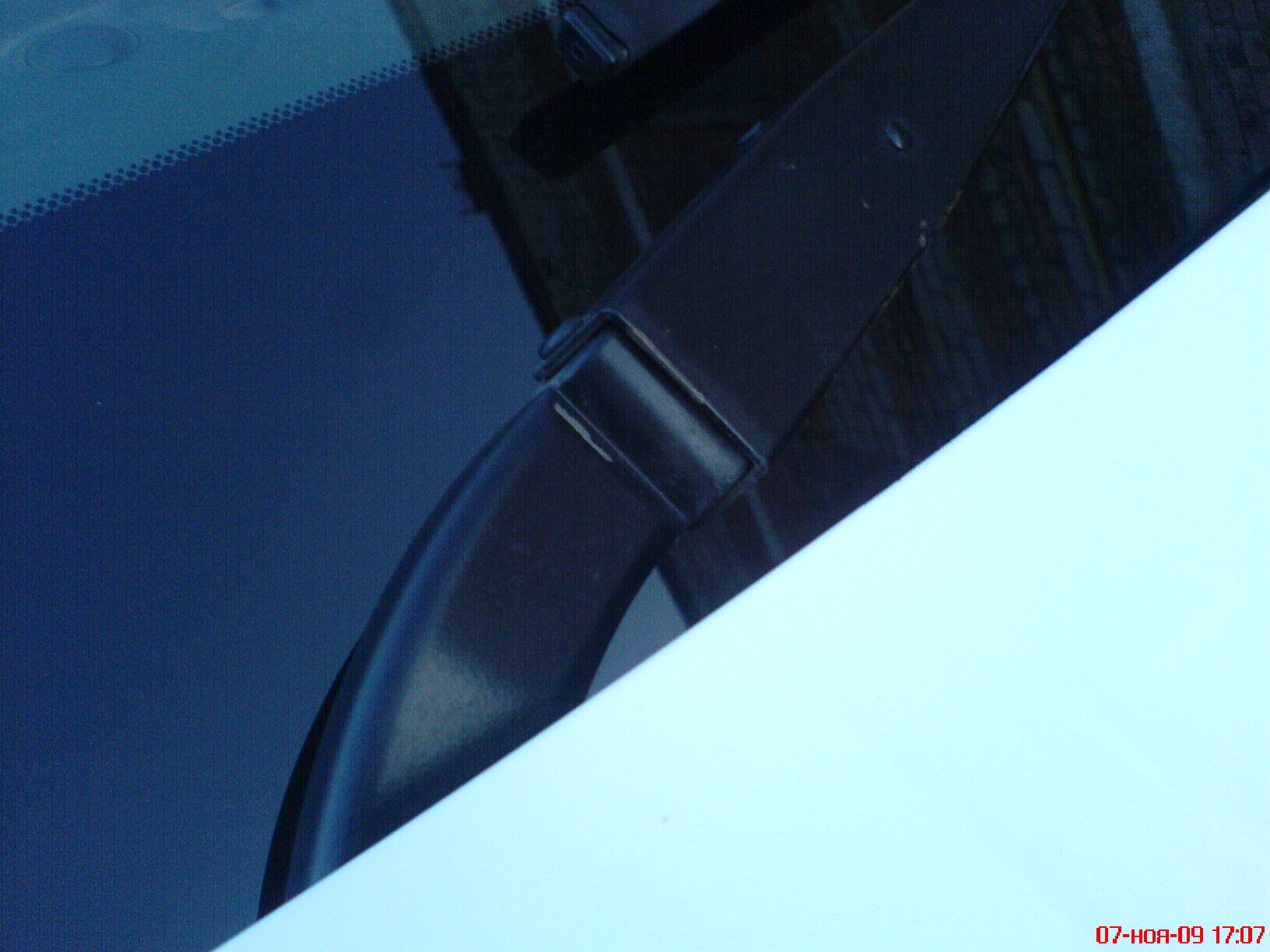

Определить визуально есть ли зимний режим можно по конструкции самих "дворников", а точнее мест в котрых они отгибаются от стекла, а их на наших машинах было 2 вида.
Комментарий к файлу: Нет зимнего режима (дворник откидывается от стекла максимум примерно на 10 см)
200220091077.jpg [ 48.03 КБ | Просмотров: 2405 ]
Комментарий к файлу: Есть зимний режим (при переводе в зимний режим дворник можно откинуть перпендикулярно стеклу)

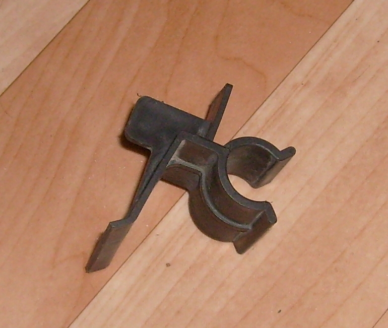

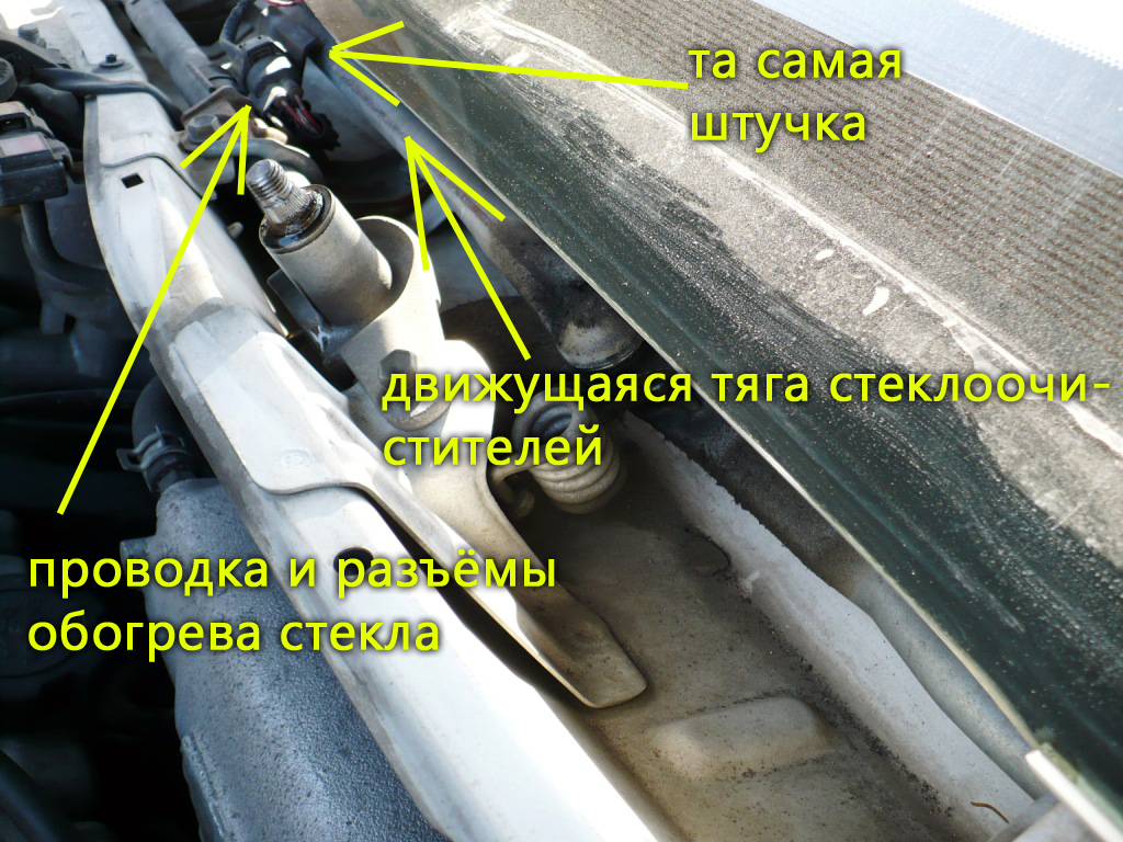

По поводу той черной штучки Изображение - это предохранитель проводки и разъёмов обогрева стекла от движущихся тяг дворников.

А вот как она ставится, просто защёлкивается на трубке как клипса и сдвигается в сторну стрелки на ней. На кузове под местом крепления разъёма обогрева стекла есть специальное место куда эта штука должна упереться нижней частью, тем самым огодив собой разъём от тяги.

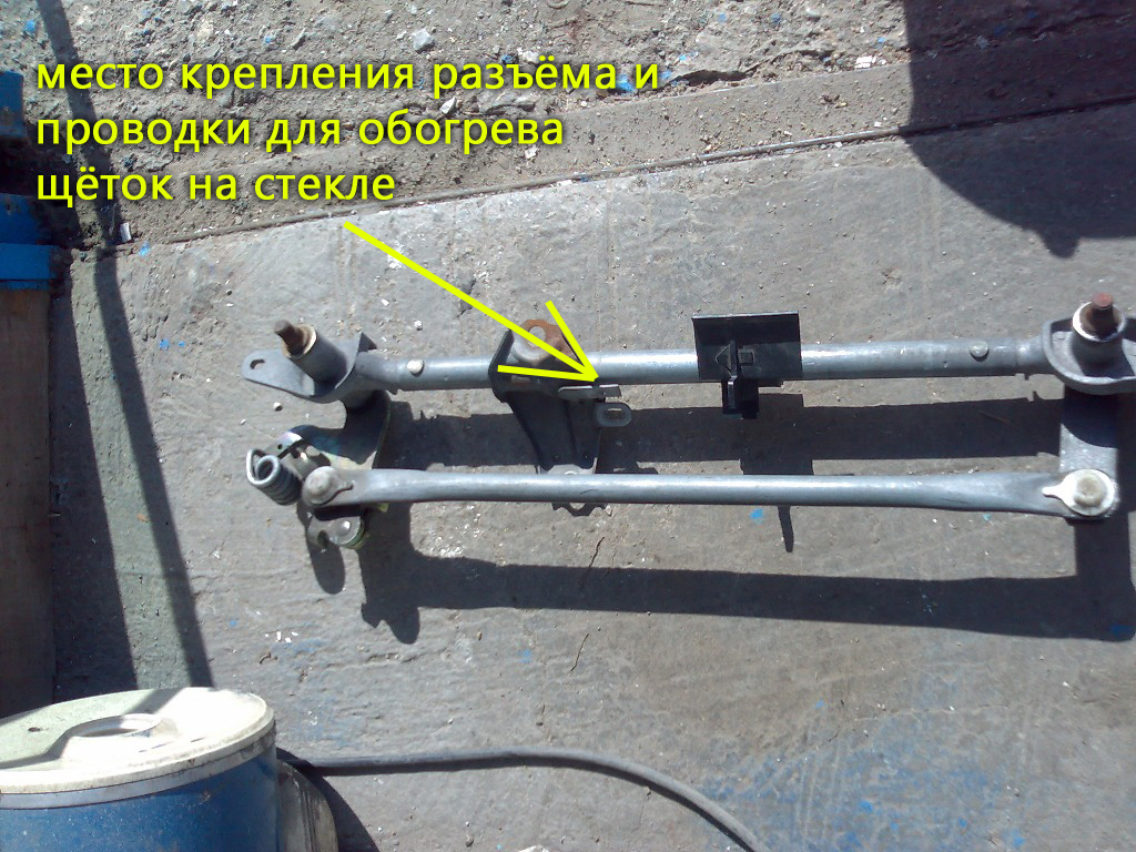

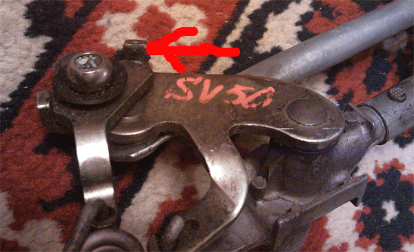

Дабы не плодить темы, подниму эту.
Вопрос в следующем. Сегодня приобрел механизм с переключением на зимний режим. Подойдет ли тяга, которая идет от редуктора с моторчиком, к этому механизму?

Тяга отдельно навряд ли,проще трапецию всю заменить!
СообщениеДобавлено: 06 дек 2014, 19:30
Сообщения: 579
Блог: Посмотреть блог (3)
О машине: sw55 была
Репутация: 106
Дык я и купил трапецию, но в комплекте не было моторчика с редуктором и тяги, которая идет от редуктора к трапеции. Вот я и интересуюсь, подойдет ли моя тяга от редуктора к этой трапеции )
оденется ли моя тяга на то место, где красной стрелкой показано )
СообщениеДобавлено: 06 дек 2014, 19:33
Всё, понял про что ты,да подойдёт, некоторые же меняли уже трапецию а тяги родные,детали то везде,в данном случае,одинаковые!
СообщениеДобавлено: 06 дек 2014, 19:35
Сообщения: 579
О машине: sw55 была
Репутация: 106
Вот, именно это я и хотел узнать. Спасибо! :good:
