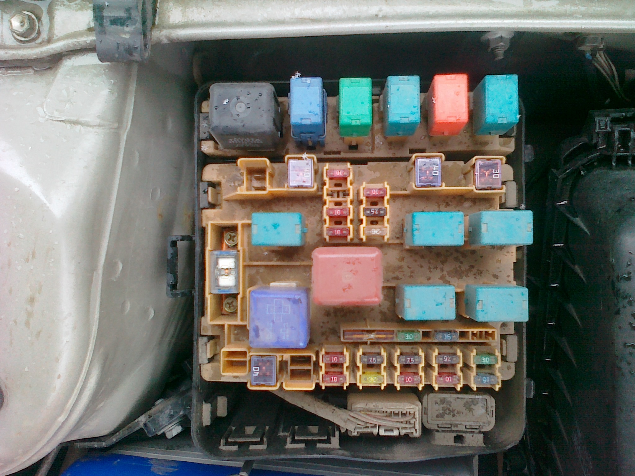

СообщениеДобавлено: 04 апр 2011, 21:26
Зарегистрирован: 12 фев 2011, 01:13
Сообщения: 5
О машине: 1zz. 1998г.в., zzv50
Люди добрые , настало тепло, но омыватель так и не робит((( если предохранитель, то какой, сфотал, подскажите пожалуйста? Да и вообще заметил пару пустых мест в коробке, это что так и должно быть?
Спасибо за помощь.
Комментарий к файлу: фото предохранителей
03042011173.jpg [ 793.94 КБ | Просмотров: 3067 ]
 Заголовок сообщения: Re: Жидкость в омыватель стекла. Незамерзайка...?
СообщениеДобавлено: 05 апр 2011, 00:55
Находится в салоне 15А WASHER. Находится вверху посередине (ряд после длинных).
