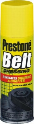

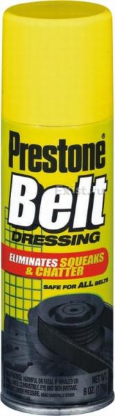

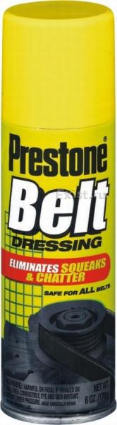

JIu5 писал(а):
ремни гавённые вот и скрипят
ещё есть такая штука фирмы Hi-Gear вроде, кондиционер и натяжитель ремней
вот этой штучкой брызгаешь на шкиф и на ремень и ничего не свистит =)
Пробывал я вот такую <<< Смазка для приводных ремней Prestone AS325 >>>, после нее пропадает и скрип, и свист, но она такая липкая что вся пыль и мелкий мусор прилипает на шкивы, я их потом зубной щеткой пол дня отмывал. Так-что я больше ремень такой хренью не буду обрабатывать. Может бывают хорошие, не липкие.

ну это надо гуглить и читать, что люди пишут о каждом средстве =)
мне пользоваться такими средствами пока не довелось)

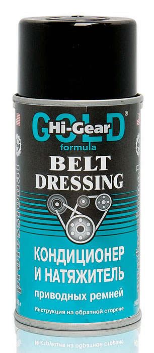

Я пользуюсь вот таким уже давно. хорошее средство, да и вся линейка фирмы HI-GEAR очень нравится много что беру у них. Особенно присадки в топливо на высоте, сейчас добавляю в бенз , раньше в соляру всегда лил, и форсы в порядке. так что рекомендую.
11.jpg [ 52.89 КБ | Просмотров: 4200 ]
Желаю Всем удачи.
