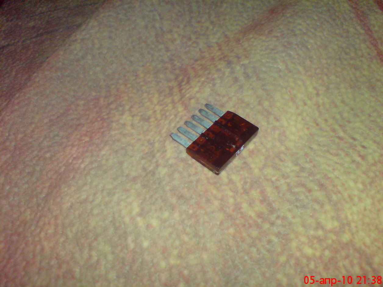

намучился я с ним в своё время...еле нашел...заранее про запас взял.....
под капотом в блоке есть такой резервный....но 1!!!!!! будь осторожней :D
DSC00444.jpg [ 328.58 КБ | Просмотров: 2468 ]
СообщениеДобавлено: 12 сен 2010, 23:28
Я оба спалил и потом запаял и так и езжу.
