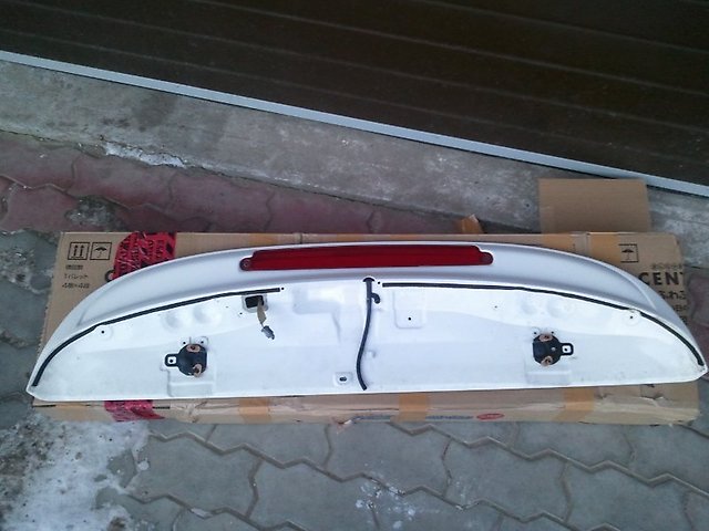

Разьем находится возле лампочек, отсоединяется он после нажатия на фиксатор.

На доп.сигнале плата со светодиодами,она снимается?Или придётся целиком менять доп.сигнал?

На спойлере доп. стоп сигнал?

Да

Я подумал на тот что за стеклом, там лампочки стоят. А на спойлере совсем не горит или участками?

Участками.

Спойлер не разбирал, там провода скорее всего внутри спойлера проходят и соединяются только внутри двери. А фонарик как то лечил, правда не на Ардео, вырезал кусок пластика, перепаивал диоды, потом заклеивал, смотрелось это плохо.

Diden44 писал(а):
отсоединить проводку не получилось
Фишку видишь?

Спасибо.Только вот не пойму к чему сложности.Японцам проще надо быть)))Спойлер без проблем снимается?

Какие сложности? Он на скотче. На фото видно. Для снятия платы снимать сам спойлер не надо.
