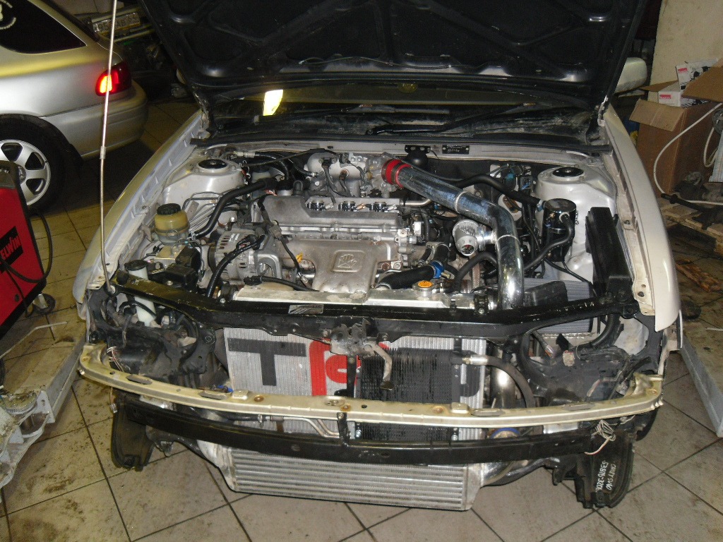

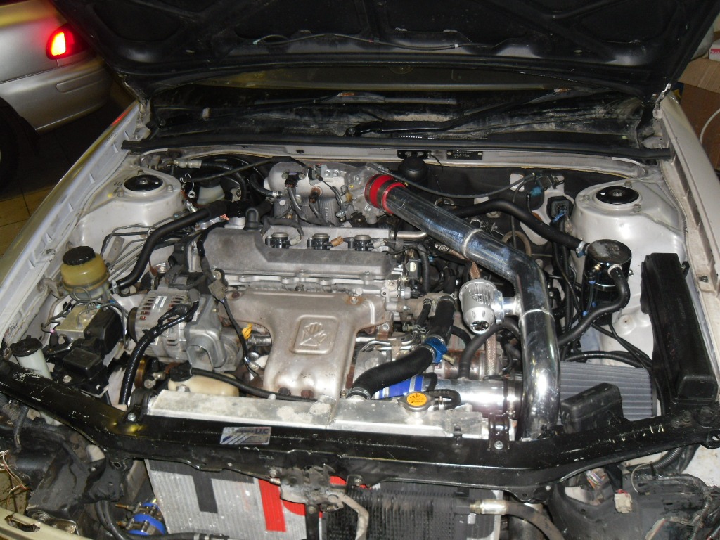

попался отчет виставода, свап 3S-FE SV40 до 3S-GTE
источник
а вот так выглядит монстрик
Комментарий к файлу: 3S-GTE SV40
3S-GTE SV40.jpg [ 351.18 КБ | Просмотров: 5087 ]
3S-GTE SV40+.jpg [ 386.1 КБ | Просмотров: 5087 ]
краткий отчет о замене 3S-FE на 3S-GE, не про висту, НО взять на заметку для себя можно некоторые вещи.
3S-FE на 3S-GE

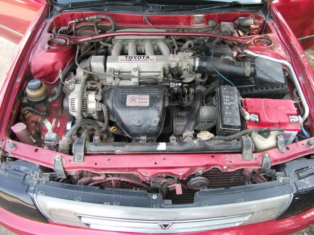

вот GE
49289365.jpg [ 81.9 КБ | Просмотров: 4749 ]
