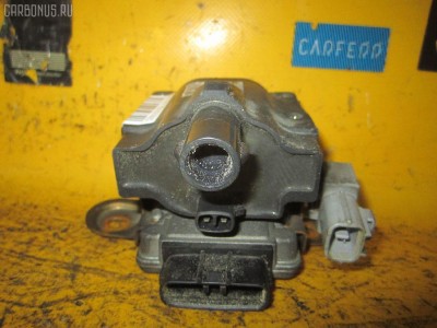

проверил датчик на трамблере живой сопротивление показывает, далее посмотрел на сопротивление провод с катушки центральный, 7 с капейками тоже живой, искры нет с катушки на прямую, вытащал штекер с катушки напряжение подает 12 вольт, если я прав то думаю катушке хана! кто что думает???
Добавлено спустя 23 минуты 1 секунду:
131113145750mg_0413.jpg [ 99.56 КБ | Просмотров: 3957 ]
вот такая у меня катушка, если я все правельно сделал, я тестером на сопротивление проверил ее там где два провода вставляется, показала бесконечность, или их как то по другому проверяют?

Да вроде так и проверяют, там сопротивление должно быть единицы ома. Видимо хана катушке.

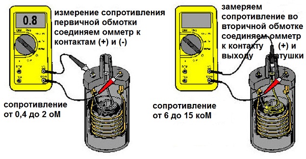

kak-proverit-katushku-zazigania-1.jpg [ 88.94 КБ | Просмотров: 3954 ]
конечно катушка другая, но сам процесс я думаю такой же, вот только значения тоже другие кто знает сколько должно показать.
