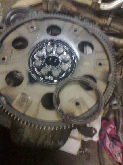

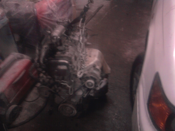

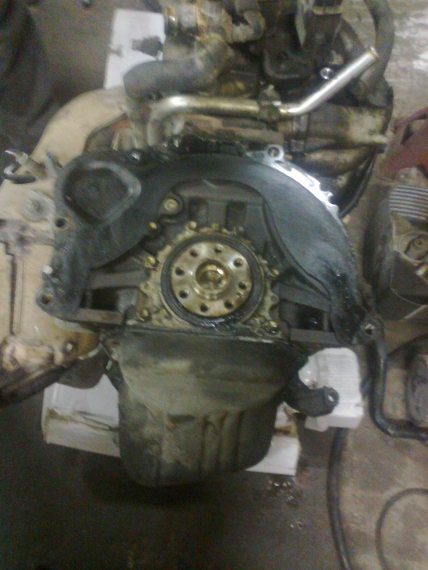

замена заднего сальника колена
Добавлено спустя 13 минут 56 секунд:
процесс
Комментарий к файлу: снятый мотор
Фото1486(1).jpg [ 168.7 КБ | Просмотров: 1792 ]
Фото0180(1).jpg [ 222.67 КБ | Просмотров: 1792 ]
Комментарий к файлу: плохой сальник
Фото0179(1).jpg [ 224.84 КБ | Просмотров: 1792 ]
Фото0181(1).jpg [ 225.26 КБ | Просмотров: 1792 ]
Комментарий к файлу: все назад
Фото0182(1).jpg [ 220.84 КБ | Просмотров: 1792 ]

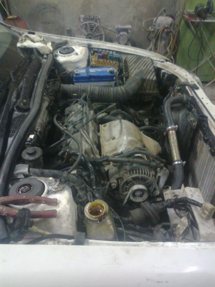

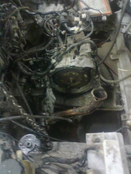

а коменты будут? потом отделю в новую тему.
Снимали по раздельности с АКПП, опишите процесс.
Еще..., что случилось с патрубками радиатора? Почему они перепутаны?
Куда делся карлсон?
 Заголовок сообщения: Re: АКПП всегда на 3й передаче, ошибка P0758.
СообщениеДобавлено: 19 янв 2012, 13:42
#G_03
Сообщения: 1141
Откуда: санкт-петербург
Репутация: 49

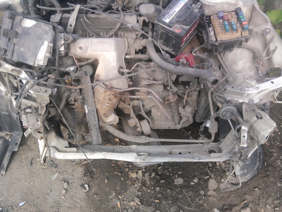

патрубки не перепутаны (радиатор от авенсиса за 2500р )
СНЯЛ АКБ,
1-снял капот,
2-снял радиатор,
3-отключил косу и вытащил на сторону акпп,
4-отсоеденил воздушный фильтр,
5 -отключил топливный на рейке (где форсунки),
6-слил и отсоеденил шланги гидроусилителя,
7-отделил продольный подрамник от передней и задней подушки(так чтоб балтался)и отодвинул в бок,
8-открутил пыльник и кранштейн под низом(там где передняя подушка и подрамник)
9-открутил по кругу маховик(чтобы гидротрансформатор отдельно жил-но пометил от греха краской),
10- открутил от моторараздатку(там меж мотором и моторным щитом под впускным коллектором кронштейн на три болта и где привод правый передний два болта,ПРИЕМНУЮ трубу откручивал сразу как под авто полез ,там два болта с пружинами,
11-потом подомкратил по стыку акпп и двс и скинул левую и правую подушку,
12 -открутил по кругу стык акпп и двс (болты на 14 и 17)
13-подцепил талью мотор и немного потрес и вытощил мотор
P.S. вытаскивал мотор чтоб облазить его на круг и посмотреть его общее состояние, из ключей понадобился набор головок,рожково-накидные,таль,домкрат,и два козла
забыл сказать что скидывл тросики (автомата и газа)откручивал моховик -то что на фото болты 19 шестиграник (пометил керном от греха)а сальник вытощил отверткой(высох нафиг -СИНТЕТИКА=)вставил на красный герметик,а болты моховика на жидкий фиксатор резьбы или краску,потратил 13 часов нон-стопом,а собирал в обратном порядке
