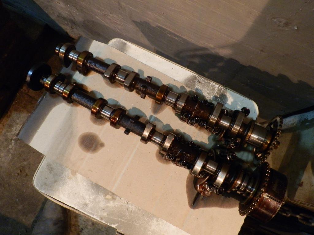

А возможно ли вынять распредвалы не разбирая лобовину. хотел поменять маслосьемные колпачки
Это 50% эффекта от ремонта.Кольца менять в обязательном порядке..

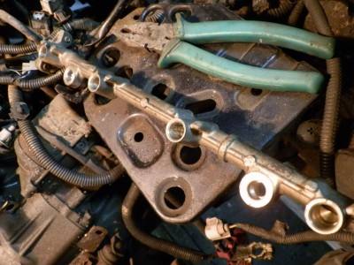

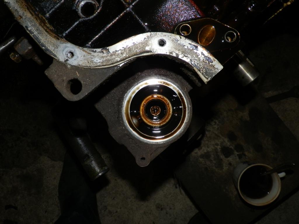

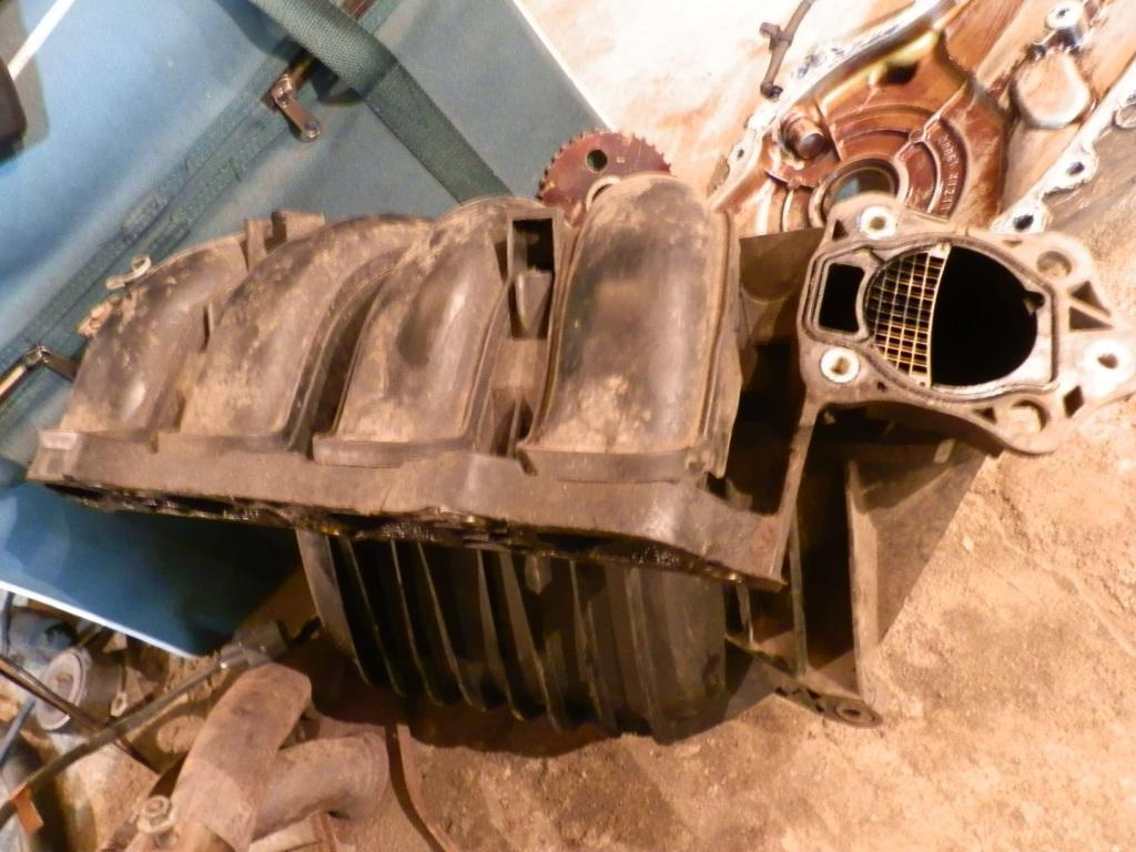

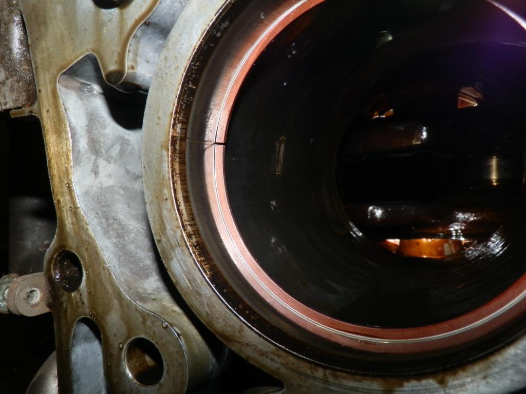

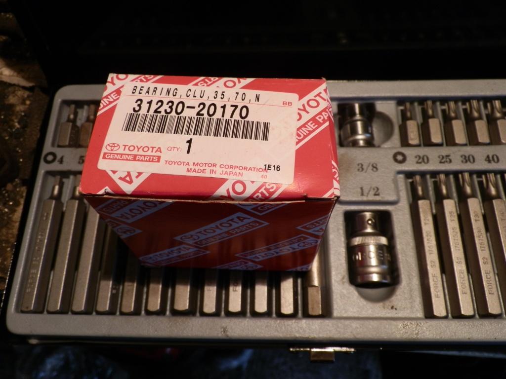

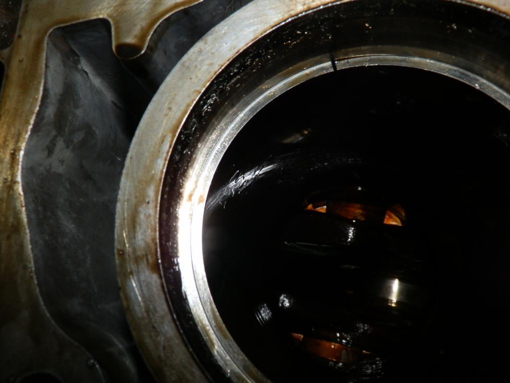

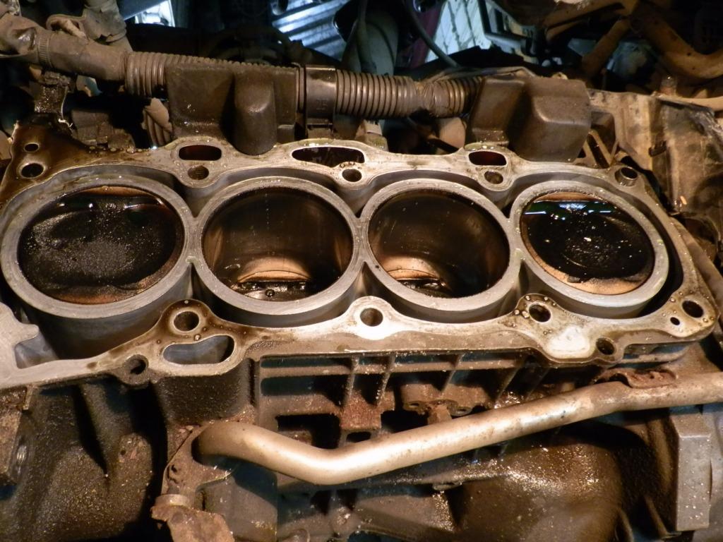

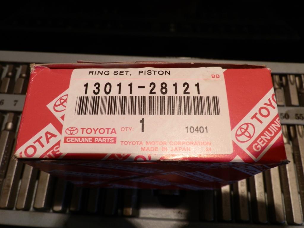

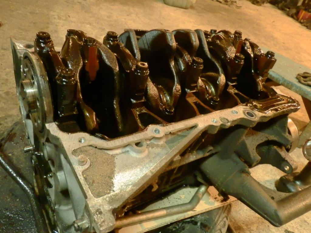

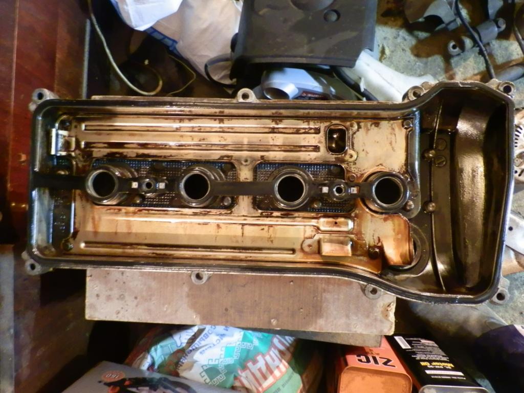

Приступил к операции по замене колец.Уже вынял двигатель. Коробку оставил. Замена маслосьемных колпачков эффекта не дала.Присутствуют некоторые ньюансы. Вынял первый поршень. Странно, но выработки нет.Компрессионные кольца даже очень не плохие, но маслосьемное почти не выглядывает из канавки. Фотоотчет позже.
Добавлено спустя 1 день 12 часов 21 минуту 23 секунды:
было так
Добавлено спустя 1 минуту 58 секунд:

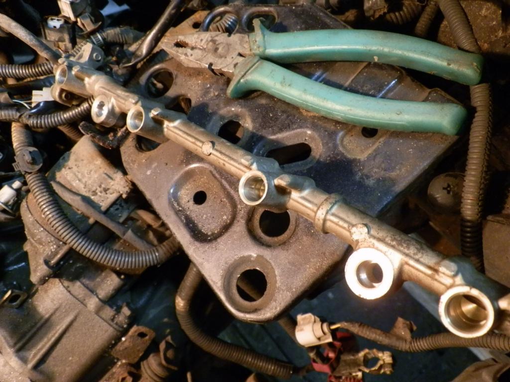

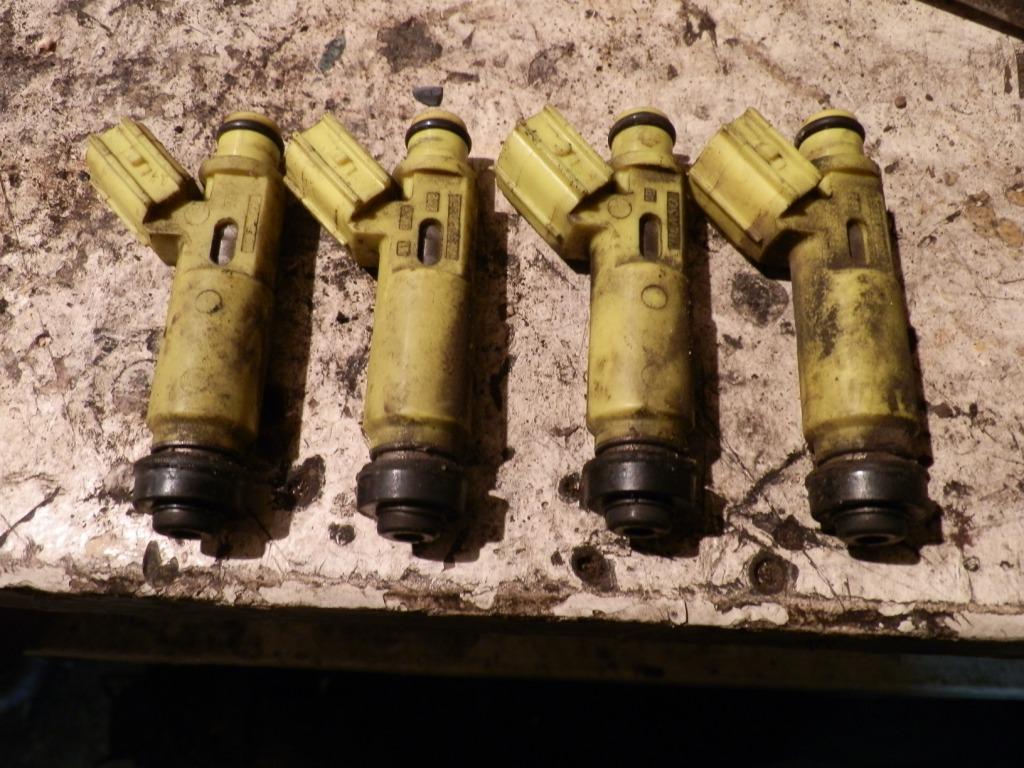

форсунки
Добавлено спустя 10 минут 49 секунд:

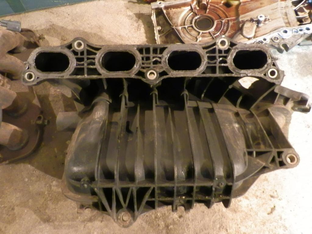

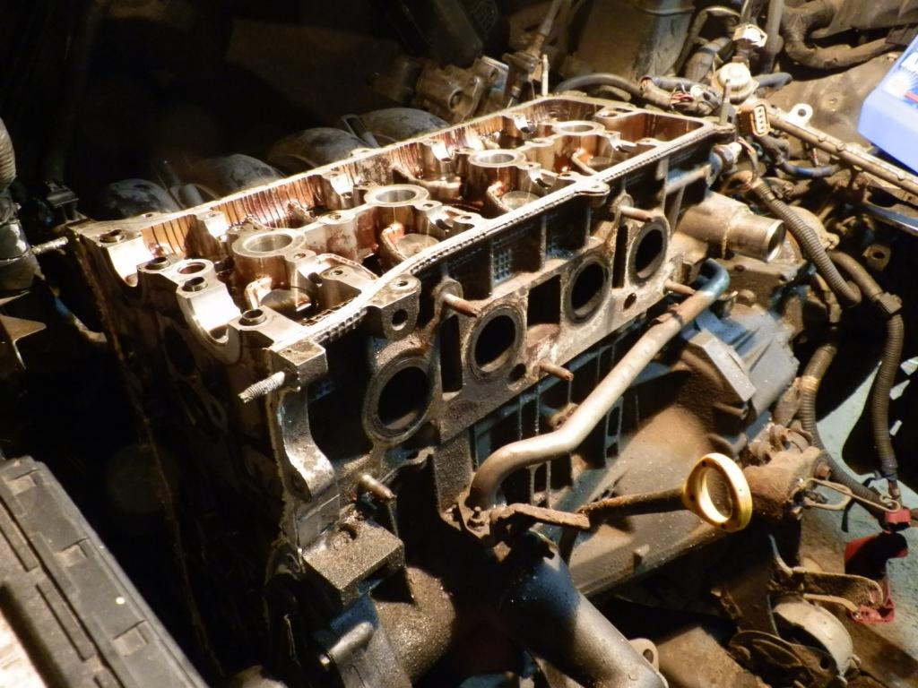

была проблема в снятии впускного коллектора.
Добавлено спустя 4 минуты:

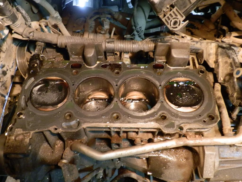

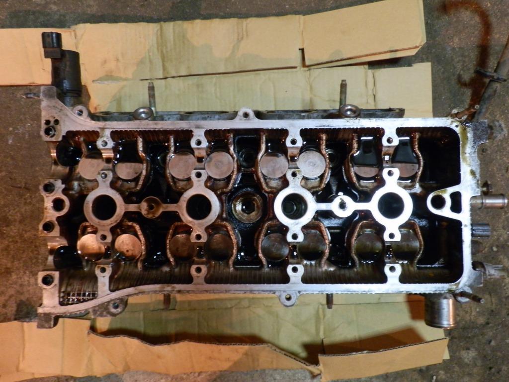

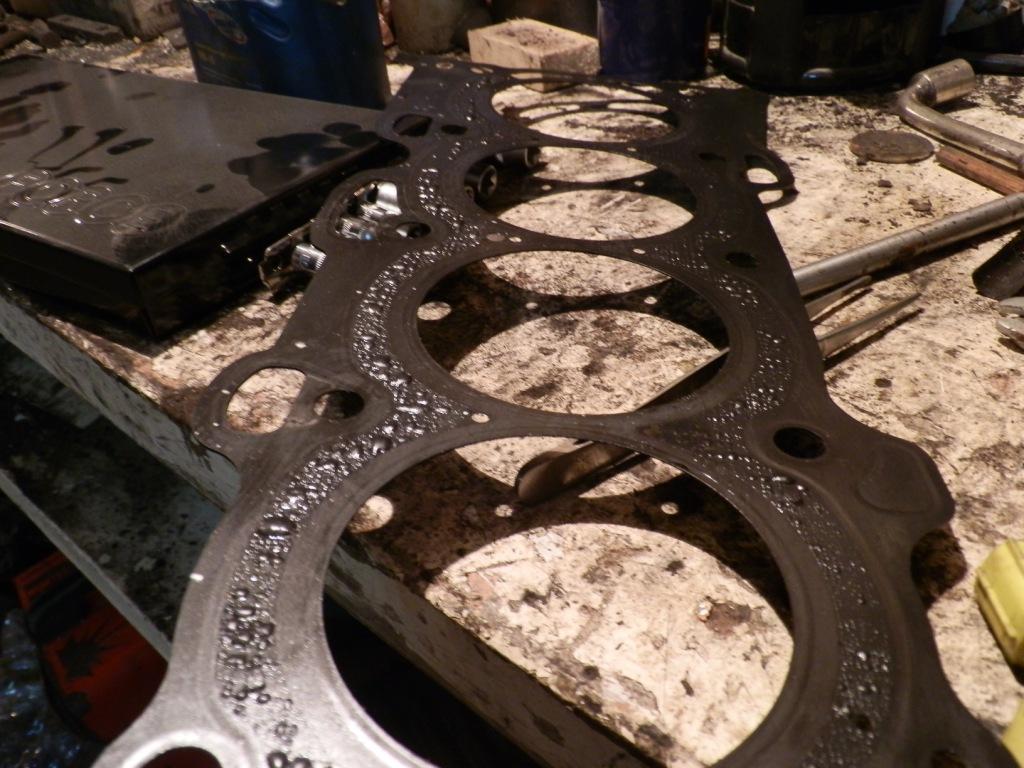

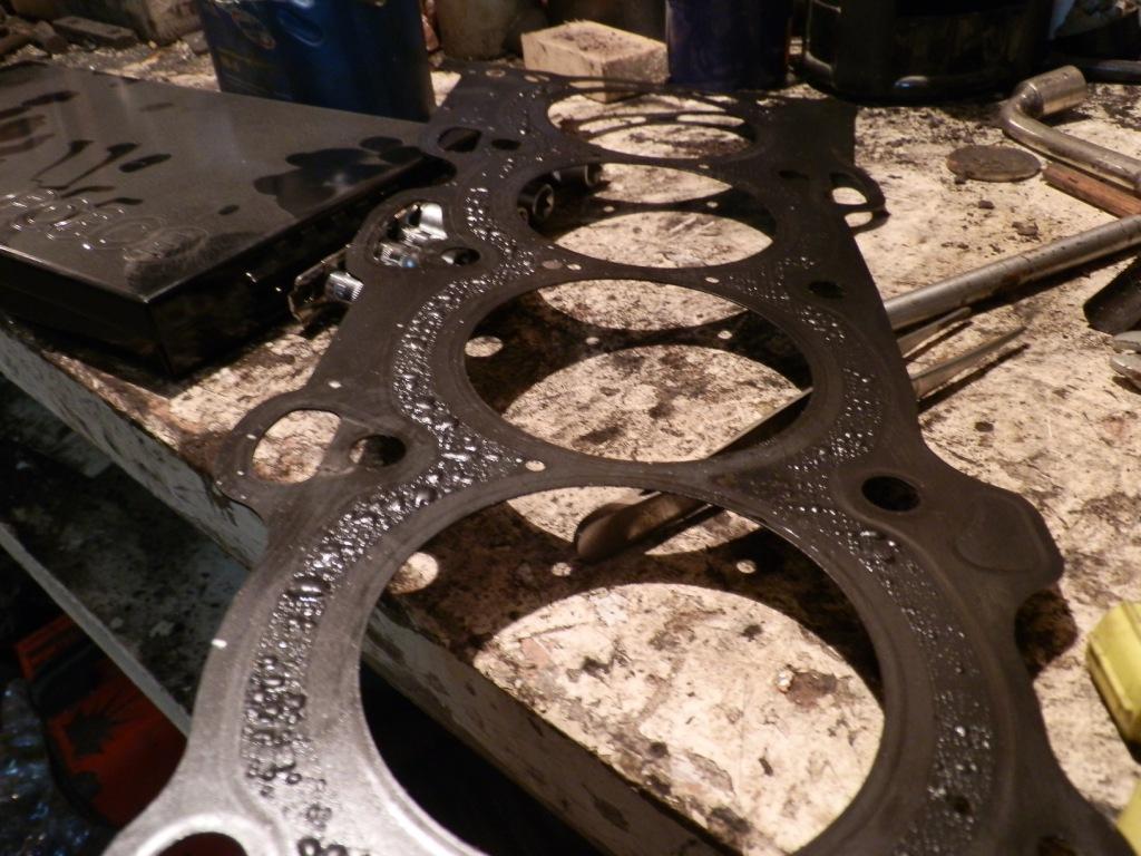

головка снялась легко, но на прокладке в местах контакта с ОЖ вздулось покрытие
Добавлено спустя 3 минуты 41 секунду:

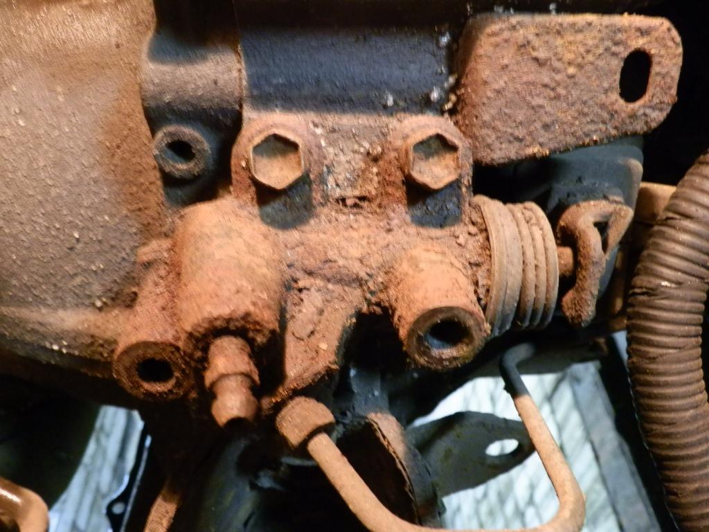

Присутствуют места ржи
Добавлено спустя 1 минуту 39 секунд:

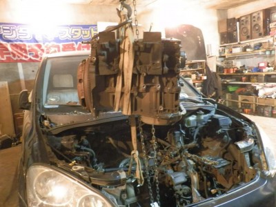

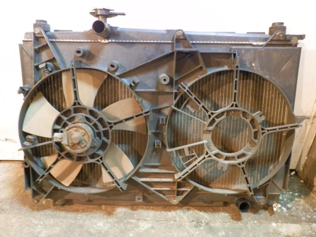

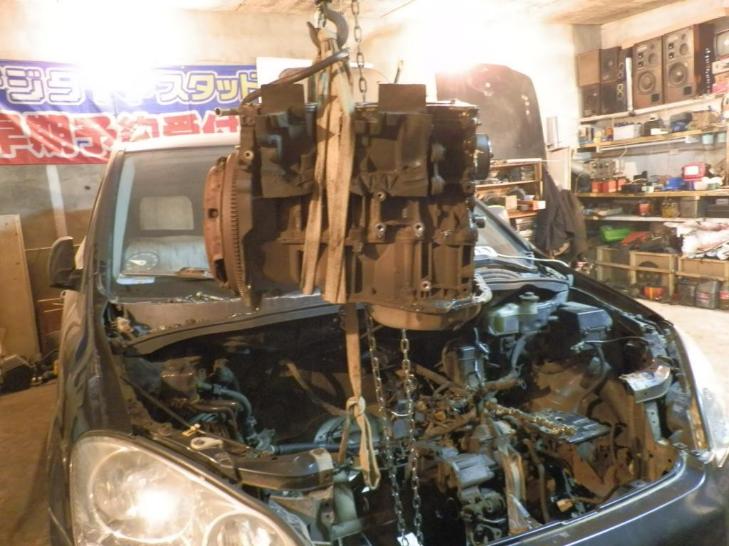

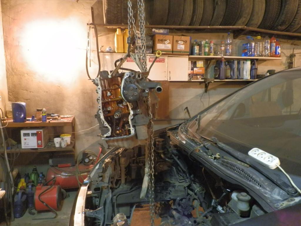

Мотор выскочил
Добавлено спустя 6 минут:

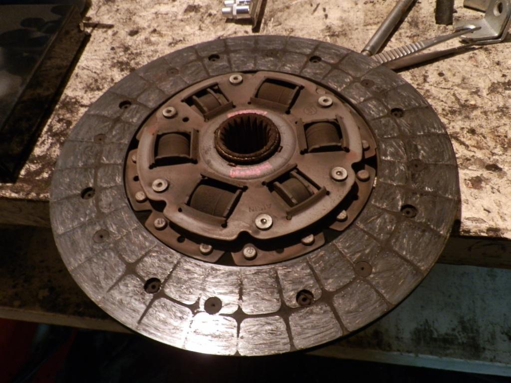

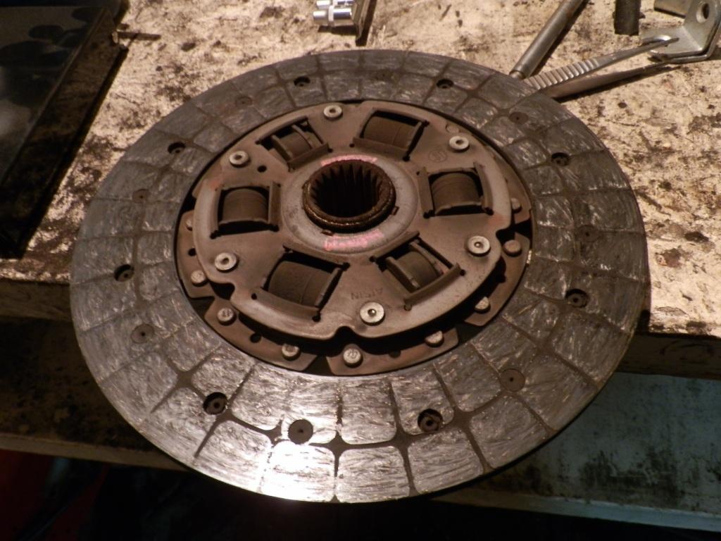

Диск изношен
Добавлено спустя 2 минуты 20 секунд:

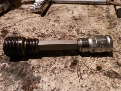

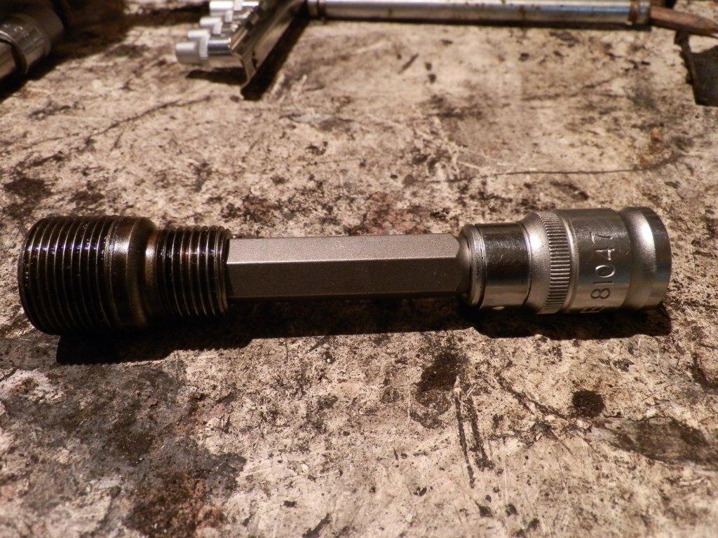

Хитрый болт под маслянным фильтром
Добавлено спустя 1 минуту 37 секунд:

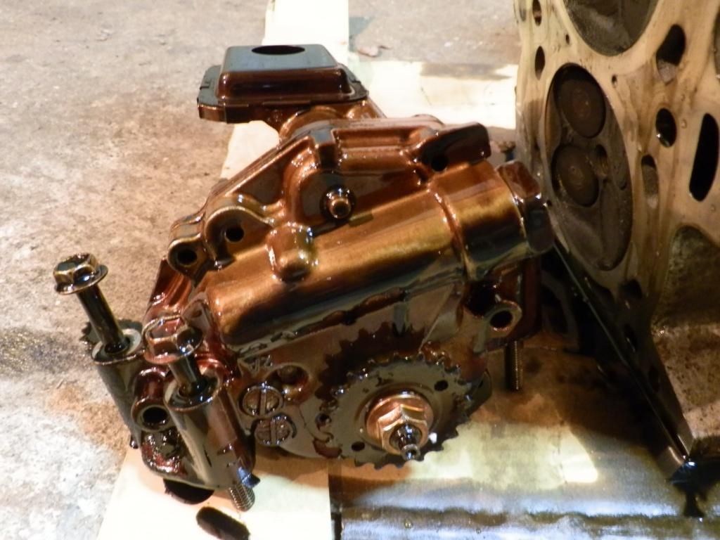

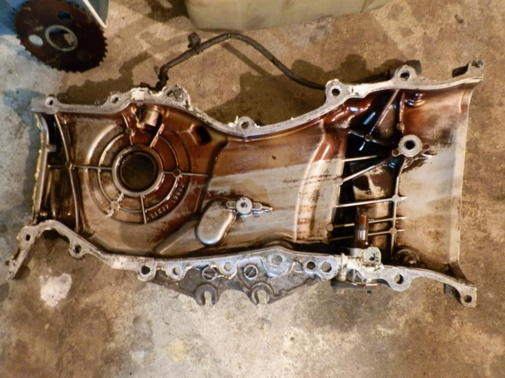

Маслянный насос
Добавлено спустя 3 минуты 33 секунды:

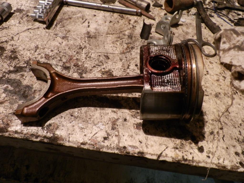

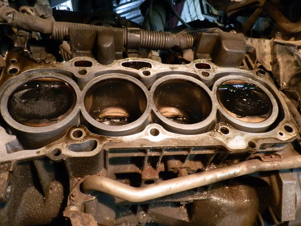

На поршне маслосьемное кольцо не выходит за границы поршня.
Старое и новое кольцо в цилиндре
Добавлено спустя 7 минут 10 секунд:

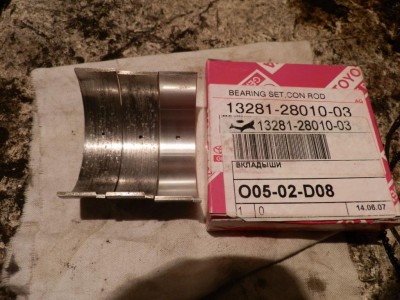

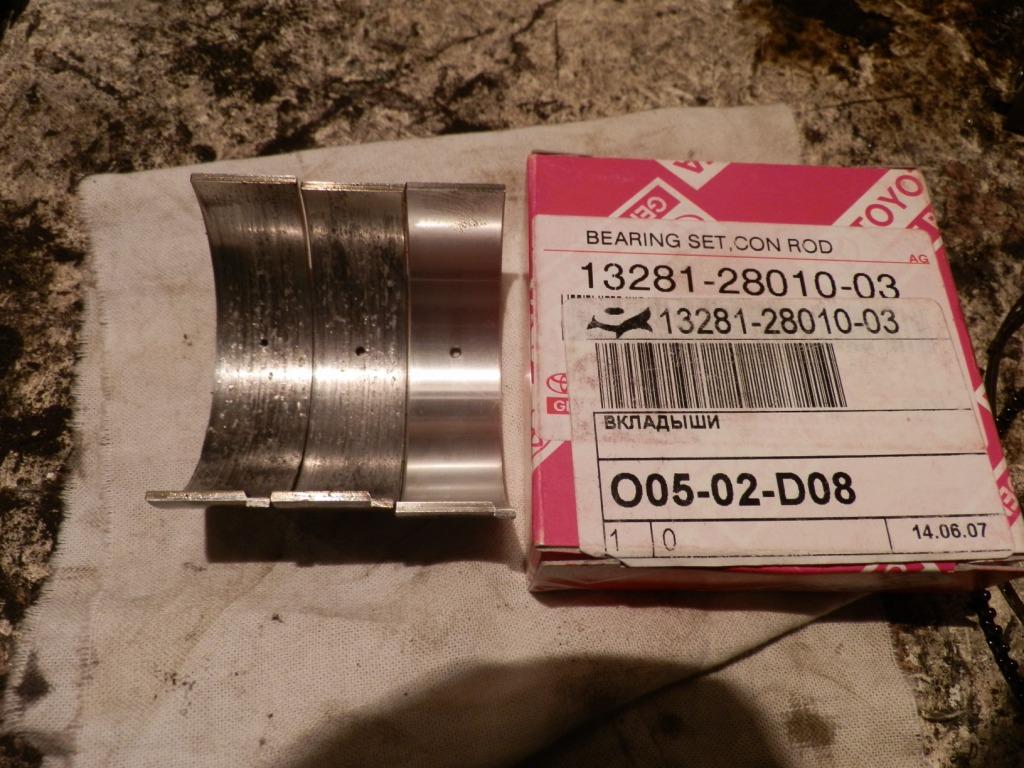

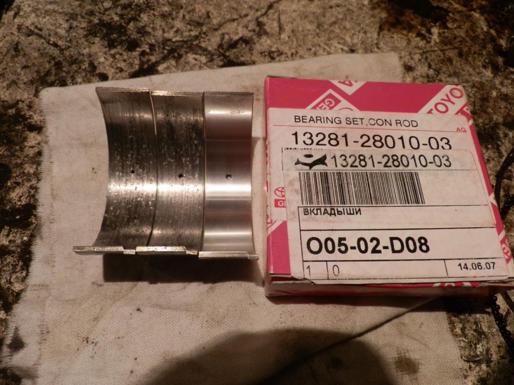

Выяснилось, что шатунные вкладыши нуждаются в замене. В наличии были только на 2AZ . Подошли. Пришлось их и поставить. Коренные в хорошнм состоянии. Оставил.

Молодцом! Судя по деталям предыдущий хозяин масло дешевку заливал, вот кольца и залегли.

Судя по прокладке - мотор перегрели
