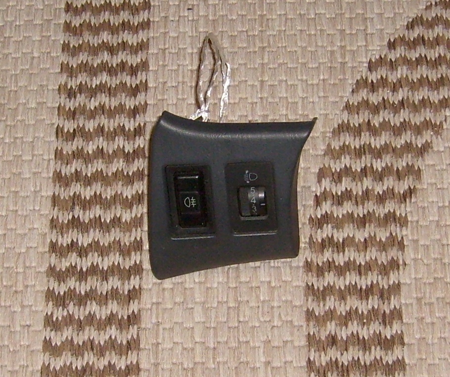

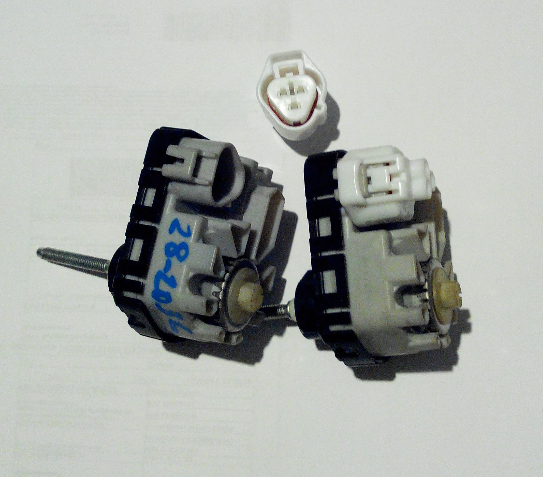

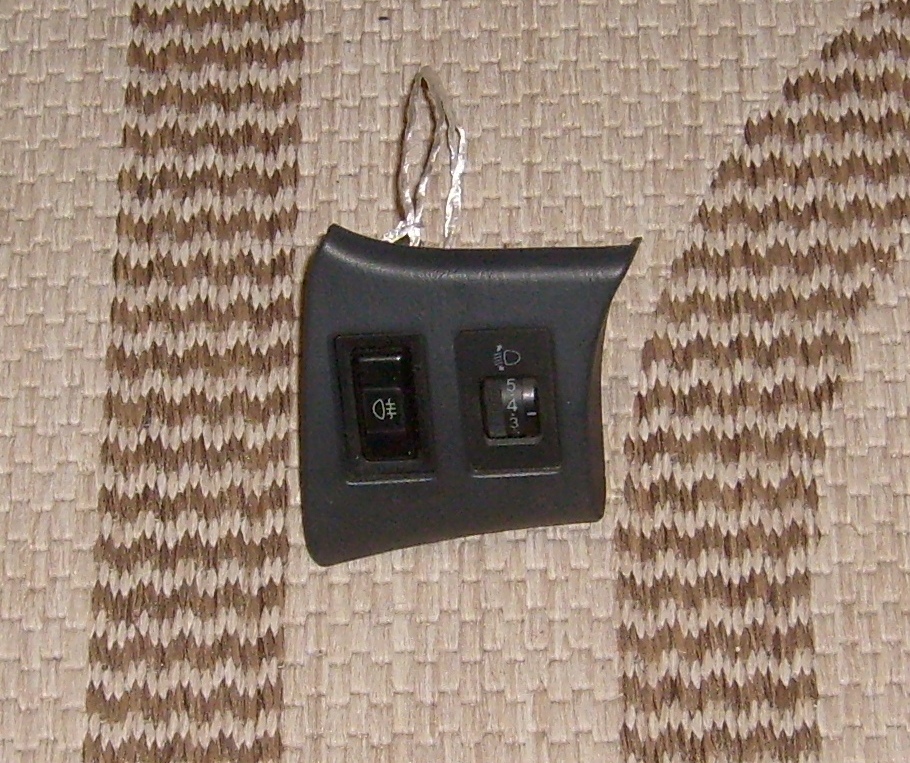

Вот пришли сегодня корректоры, теперь есть весь комплект.
Теперь надо получить фару на опыты и можно будет начать.
:smoke: ...
корректора фар кнопки TOYOTA.JPG [ 403.19 КБ | Просмотров: 3476 ]
корректоры TOYOTA.JPG [ 133.58 КБ | Просмотров: 3476 ]

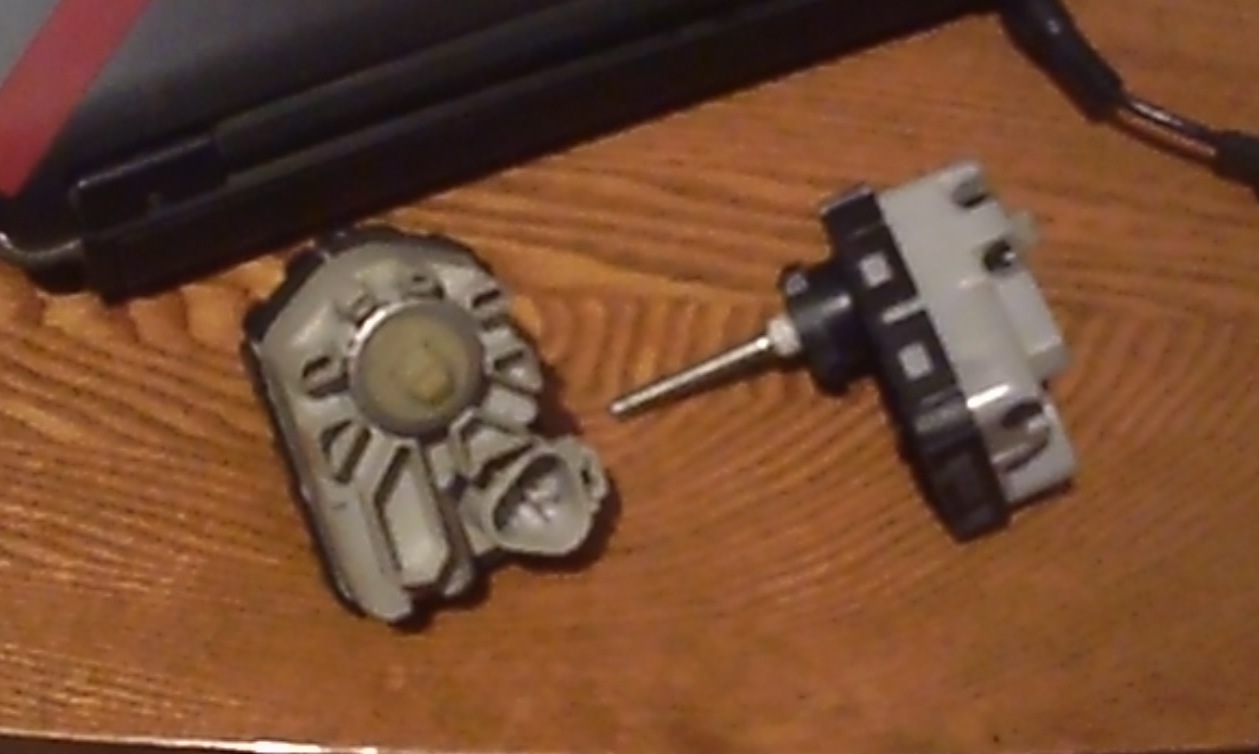

Вот нашел наконец-то фишки родные на корректоры, приехали аж из Япии :roll: 2шт. как раз.
Новые. Но нету в них контактов, надо подобрать 2х3. Из плюсов - они разборные оказывается, можно смело разобрать если что.
По поводу блока на корректоры, я так понял что он не нужен.
Хотя надо электросхемы погуглить тойотовские, может понадобится, а может и не понадобится.

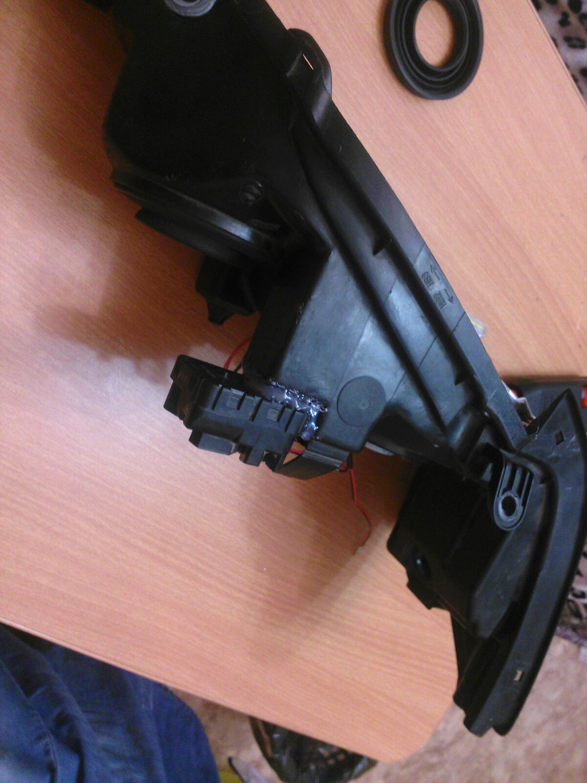

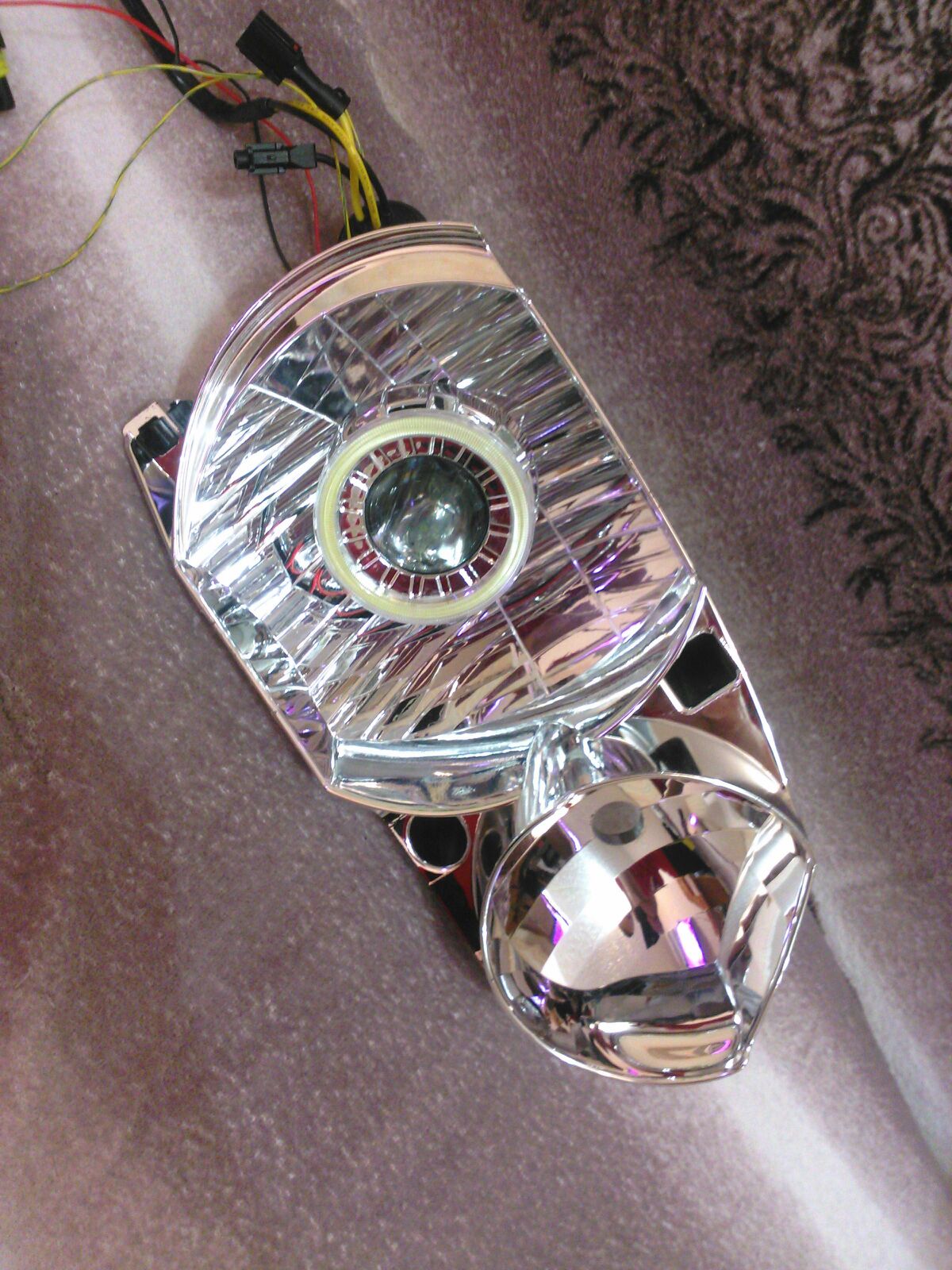

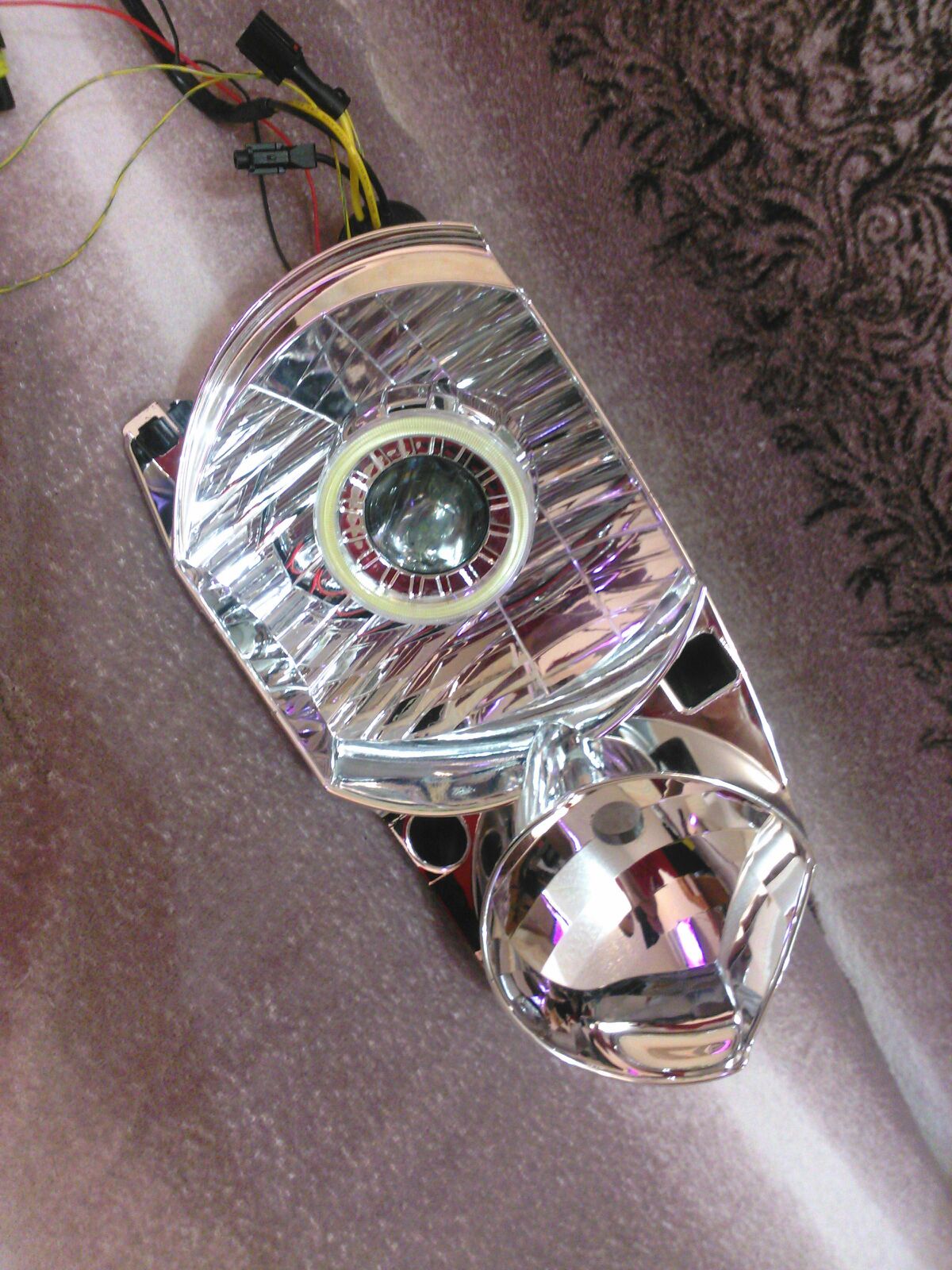

А не проще было поискать фишки уже с проводами с распилов (на разборке)? Мне обе фишки с проводами обошлись в 400 р., и думать какие контакты туда влупить, не нужно было.
Сама процедура разборки, вживления не так уж и сложна. Лично я считаю что если уж разбирать фару (а вживлять только корректоры не вижу смысла), то совместить это с установкой линз. Потому как чтобы вживить корректор, нужно гравером вырезать кусок корпуса в том месте где стояла штатная крутилка регулировки угла наклона. Считаю что это сложно сделать на неразобранной фаре так, чтобы внутрь не попала пластиковая стружка. Можно конечно и извернуться, так чтобы она туда не попала...
Ну а по факту после вырезания части корпуса (не зависимо от разборки или не разборки фары), просто ставится корректор и по периметру заливается термоклеем.
Никаких блоков управления не нужно, просто подцепить плюс от зажигания (ну или от АСС, кому как хочется) на кнопку управления (крутилку), соответственно минус, и вуаля. Ну естественно нужно будет вручную выставить угол на обеих фарах на одном уровне.
Есть где-то несколько фото процесса, но лень искать.
Нашел.

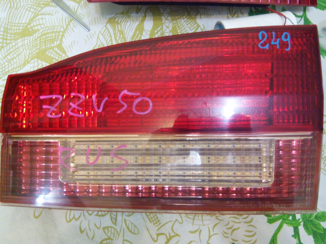

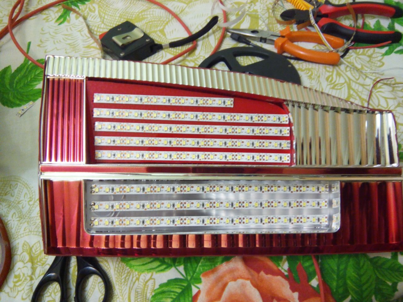

На 3 и 4 фото вживление светодиодных полосок во вставки багажника.
IMG-20160306-WA0005.jpg [ 316.48 КБ | Просмотров: 3227 ]
IMG-20160307-WA0001.jpg [ 206.9 КБ | Просмотров: 3227 ]
IMG-20160315-WA0031.jpg [ 223.45 КБ | Просмотров: 3227 ]
IMG-20160315-WA0022.jpg [ 185.98 КБ | Просмотров: 3227 ]
