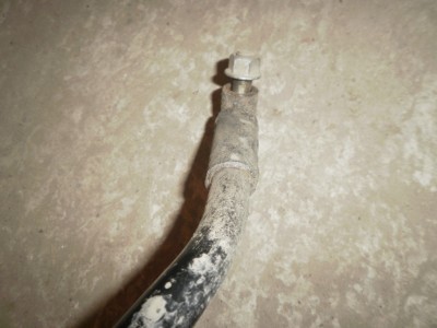

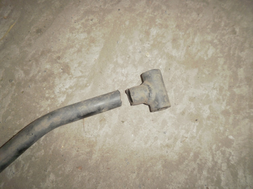

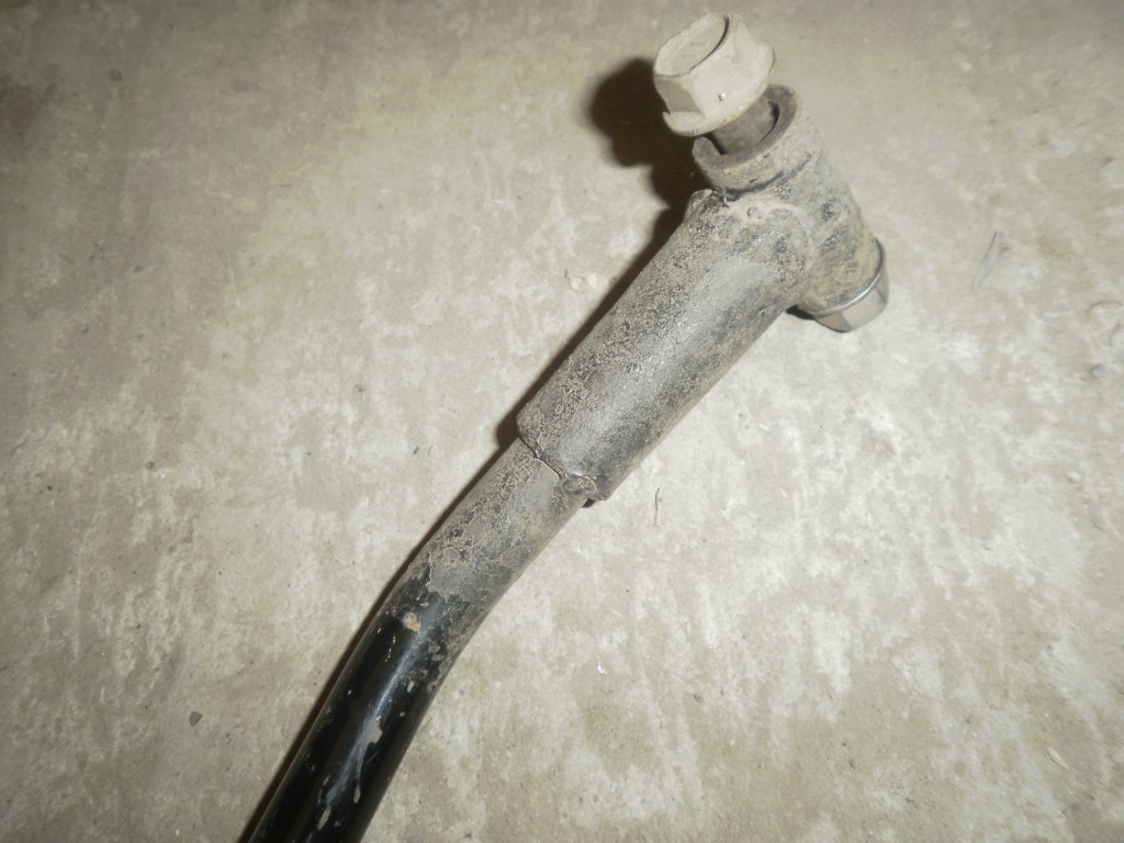

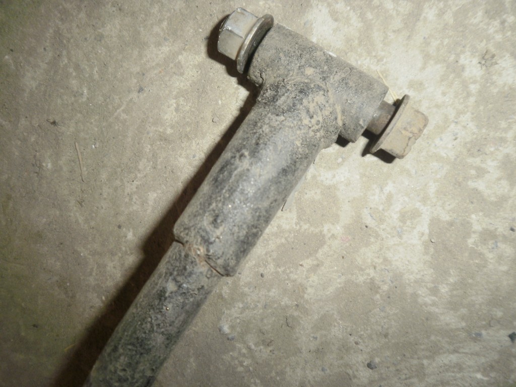

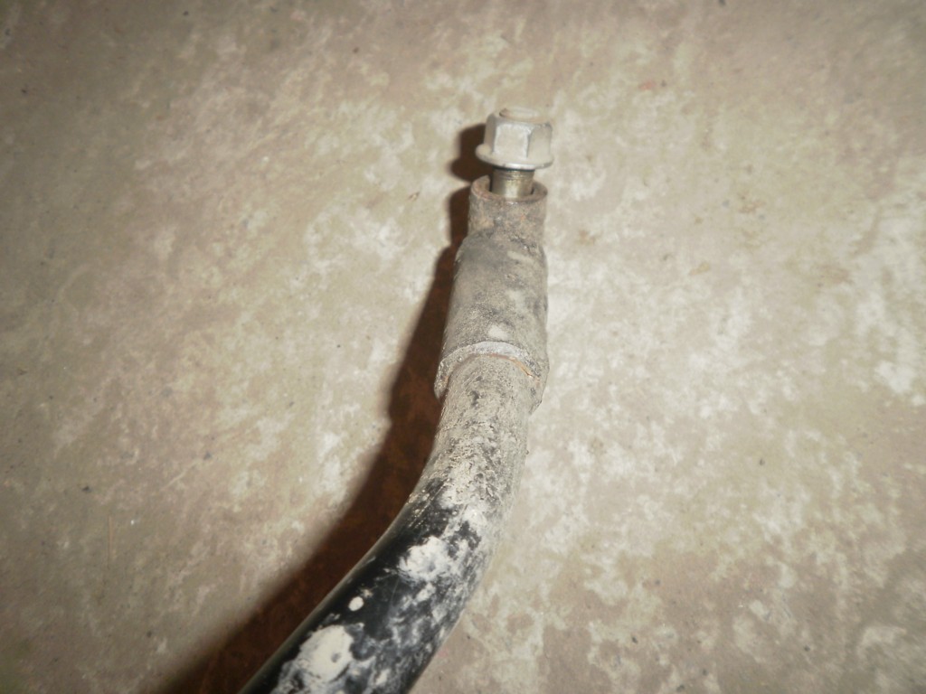

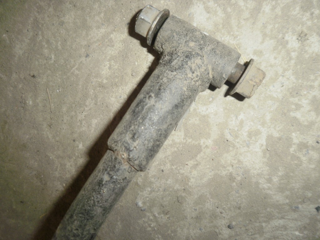

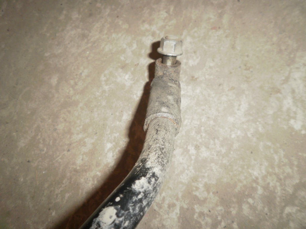

Небольшой отчёт: Стаб до сварки 1 фото, первый раз проварили лопнул ровно через месяц, потом обратился к другому сварщику, он сказал что детали которые работают на скрутку проваривать поверхностным швом толку не будет. Он взял мой стаб прихватил в двух местах сваркой потом взял болгарку и между стыками проточил канавку извените, что не зделал фото, потом проварил обтачил, взял трубку разрезал её по вдоль разжал надел сверху обжал и проварил. Потом саму трубку сначало проварил с наружной стороны, а потом с внутренней просто прихватил в двух местах. Две недели я радовался работе задней подвески, за неделю до этого поменял задние сайлентблоки, поставил орегинал. Через две недели с зади появился металический скрежет. Мысли были всякие в течении трёх недель. Не буду мучать скажу прямо, всему причиной оказалось то, что трубка с внутренней стороны бала проварена в двух местах и при скручивании при соприкосновении трубки со стабом происходил сильный скрип смотрите фото 2, после обращения к тому же сварщику, он сказал извини я прихватил а проварить видимо забыл. С внутренней стороны проварил и про стаб я забыл. Теперь просто радуюсь работе подвески уже в течении 4 месяцев, что будет дальше посмотрим и если будут проблемы сразу отпешусь. На 4 фото видно где играла трубка со стабилизатором там появилась ржа. После проварки фото не делал.

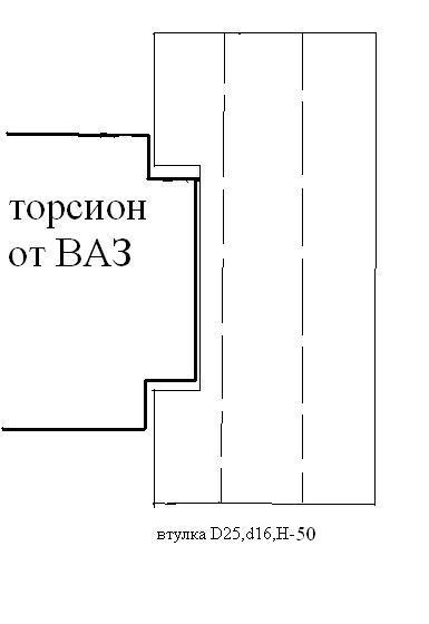

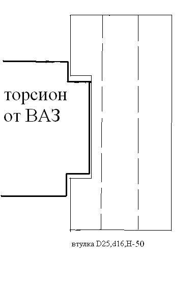

стабилизатор варил несколько раз, терпение закончилось- изготовил новый из жигулёвского переднего,втулки вытачивал на 2мм больше родного диаметра, делал проточки в местах сварки втулок и торсиона, пока полет нормальный

сильно не гоняю, но вроде крен стал меньше, думаю не зря там установлена эта железяка :) прихватывал торсион на месте, потом обваривал, проточки делал для большей надежности
