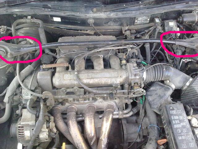

СообщениеДобавлено: 29 мар 2014, 21:02
Много раз видел распорку на Жигулях(выкрашена чуть ли не в о все цвета радуги и розовый и оранжевый и даже как жезл ГАИ)Всегда относился к этому как и к банке которая на глушитель одел и она кроме как "орет" больше толку никакого.
Но если к банке отношение не изменилось(я не говорю про настоящие заводские прямотоки)то вот про распорку я почитал много статей,вывел для себя что если ее ставить то она дает + определенные.
Гонять и заходить в повороты боком я конечно не собираюсь(не любитель да и не умею :smile: )а вот такие пункты как:Увеличение жесткости кузова,получше на неровных дорогах себя ведет и более равномерно распределяет нагрузку при прохождении неровностей.Еще есть пункт что меньше кузов кренит в поворотах и рулить лучше(но для меня это посредственно)Я этого скорее всего не узнаю,не гоняю(будет ну и хорошо,наверно)Ко всему этому на 30-32 кузовах(это точно знаю)с низу спереди стоит очень серьезный стабилизатор поперечной устойчивости(по данным самый серьезный из всего модельного ряда)так что про нижний дополнительный стабилизатор не стал рыть.
Так вот,картинок я конечно с распоркой накачал(разные конструкции,виды крепления,расположение ну и фирмы тоже)Цена такого изделия от 6000 :o до 18000! :crazy:
В зависимости от фирмы,узнав про цены плюнул и забросил идею на пол года,но вот недавно наткнулся на объявление тут у нас(распорка ушла к человеку за 2000р)

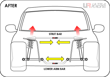

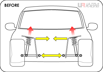

Раскопал старые записи ну и новых добавилось(нашел схему как работает растяжка,кто то выложил я и слямзил)
Конкретно для себя я решил(буду ставить)
Но захотелось с вами поделится соображениями(задумкой)и мнение услышать+ вопросы есть.
Покупать как писал выше дорого(да и более подробно порыв магазины понял что не особо то и найти распорку эту)
Так вот возникла идея:а самому то почему нельзя сделать?
Тут же интернет подтвердил мои сомнения(все можно,делай на здоровье)
Так вот,я так понял что материал распорки просто сырое железо(либо конструкция из нескольких сварных деталей и собранных воедино болтами и все из труб и уголков)

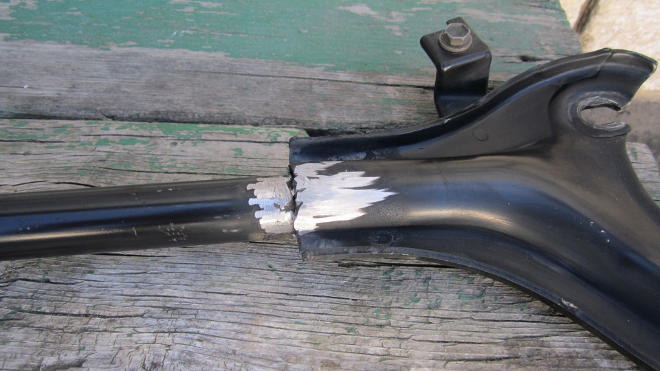

Значит тоже можно сделать на Vistu распорку,сегодня снял размеры и сделал чертеж,крепление на чашку сделают а вот дальше пошли вопросы.
Может кто кинет фото или у кого то стоит сие изделие,как распорка расположена под капотом.Нужно визуально посмотреть.(на кузовах 30-32)
Потом про трубу и сами крепления(места сварки креплений чашки с трубой)и устройство ребер жесткости.
Вот в принципе кто что скажет про задумку,ну и если есть ответы по вопросам буду признателен если отпишитесь,фото кинете в тему.
А вот картинка:
Добавлено спустя 37 минут 19 секунд:

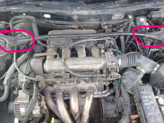

Вот что то на подобие такого только с мотором 3S-FE и вот эти места бы поподробнее изучить как там сварка и что куда загнуто.(фото из отдела тюнинг на 30 кузова)

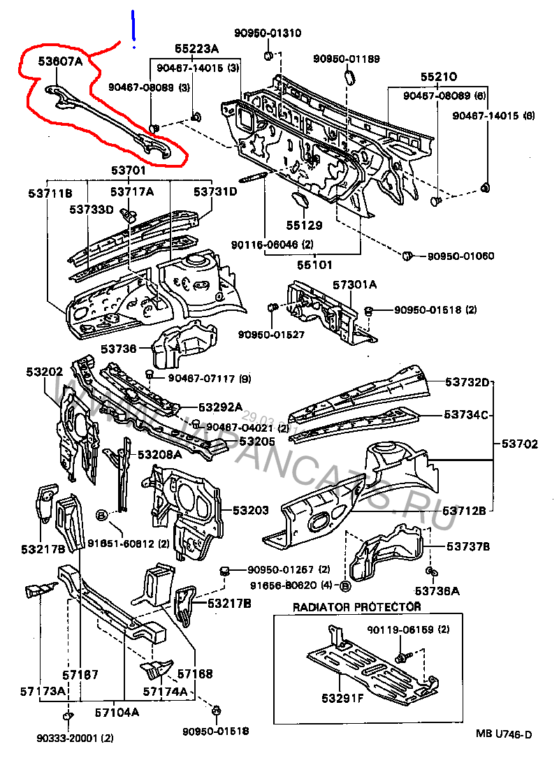

Нашел :dash: как я раньше не догадался GT комплектацию покопать на Exist :dash:
Ну да все-равно не факт что получится купить(отказов много)Картинку приложил :wink:

На Exist нашел распорку.
Но название по English,человек один сказал что 99.9% отказ будет при заказе так как раз надпись на English то никто не заказывал.Стоит распорка на 32 кузов в комплектации GT 4000р
Ну значит мое первое сообщение более чем актуально,надо пробовать самому сделать.
Только бы информации побольше как там что и где приварено.

вот у меня на 41-й:
http://photo.qip.ru/users/matvey1/27152 ... nImageLink
монументальность, думаю, видна :)
лепили давно уже, как я понимаю, на 3-х и 4-х вистах размеры одинаковые должны быть
кстати, труба бесшовная, очень лёгкая, несмотря на большой диаметр, такие трубы идут на каркасы безопасности в автоспорте

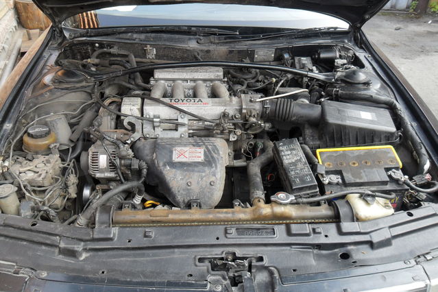

пример оригинальной распорки на 16-й селике:
 Заголовок сообщения: Re: Растяжка (распорку) на перед для SV-5x
СообщениеДобавлено: 23 янв 2015, 12:31
Это всё понятно,спасибо,но хотелось бы увидеть на 50-55 кузовах,тема то про них конкретно,допустим с двигой 3s fse,места нет Вобще, вот и интерес берет,как то их можно воткнуть тудой,или как Георгу сказали не возможно? На 55 там простой 3s,места много,там понятно,вот на наших то как быть?...

СообщениеДобавлено: 23 янв 2015, 16:38
Зарегистрирован: 06 янв 2006, 04:00
Сообщения: 343
Откуда: Братск-Норильск-Москва-Белгород
Репутация: 174
как-как - творчески поработать:
взять трубочку, ну хоть из пластика, хоть ещё из чего и смотреть как можно приладить, делать надрезы и скотчем-изолентой укреплять места гибов (а может быть - нагреть и погнуть), нужно оценить движения мотора при запуске и под нагрузкой на передачах, для этого сажаем за руль опытного парня, затягиваем стояночный тормоз и давим педаль основного, включаем д и давим газ - запоминаем смещение, аналогично и на задней передаче
как будет что-то уже внятное - переходить к моделированию в металле
"твори, выдумывай, пробуй"

У нас не получится сделать и даже прицепить от другой тачки.
Ну во первых - форма чашки стойки. Она не плоская, как должна быть, а выштампованная для жесткости. А должно быть плотное полное прилегание.
Во вторых - мешает бачок гура и прочая хрень у правой стойки.
Третье - нет аналога в общем то. Допустим фунтики вицы королы биби - у них взаимозаменяемые распорки. Маркообразные - так же.
Если уж где делать - так на задние стойки. Там жесткости на рестайле уж точно не хватает - я про седан.
А кидает тачку на скорости - в этом задняя балка во многом виновата.
