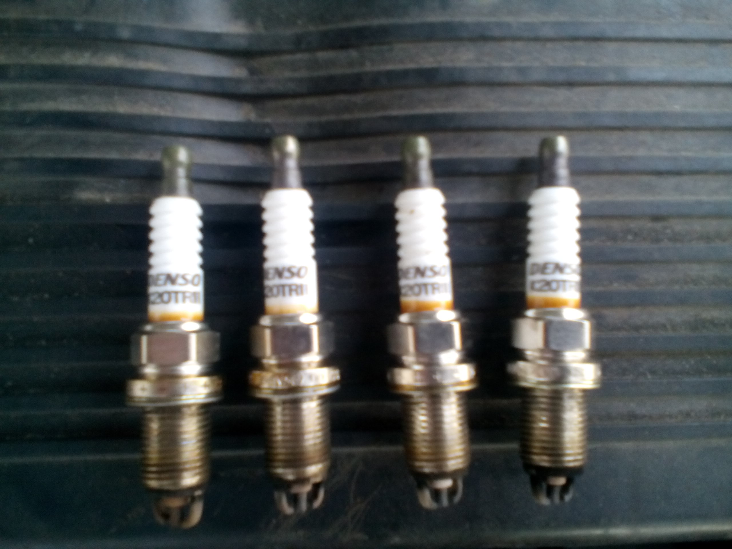

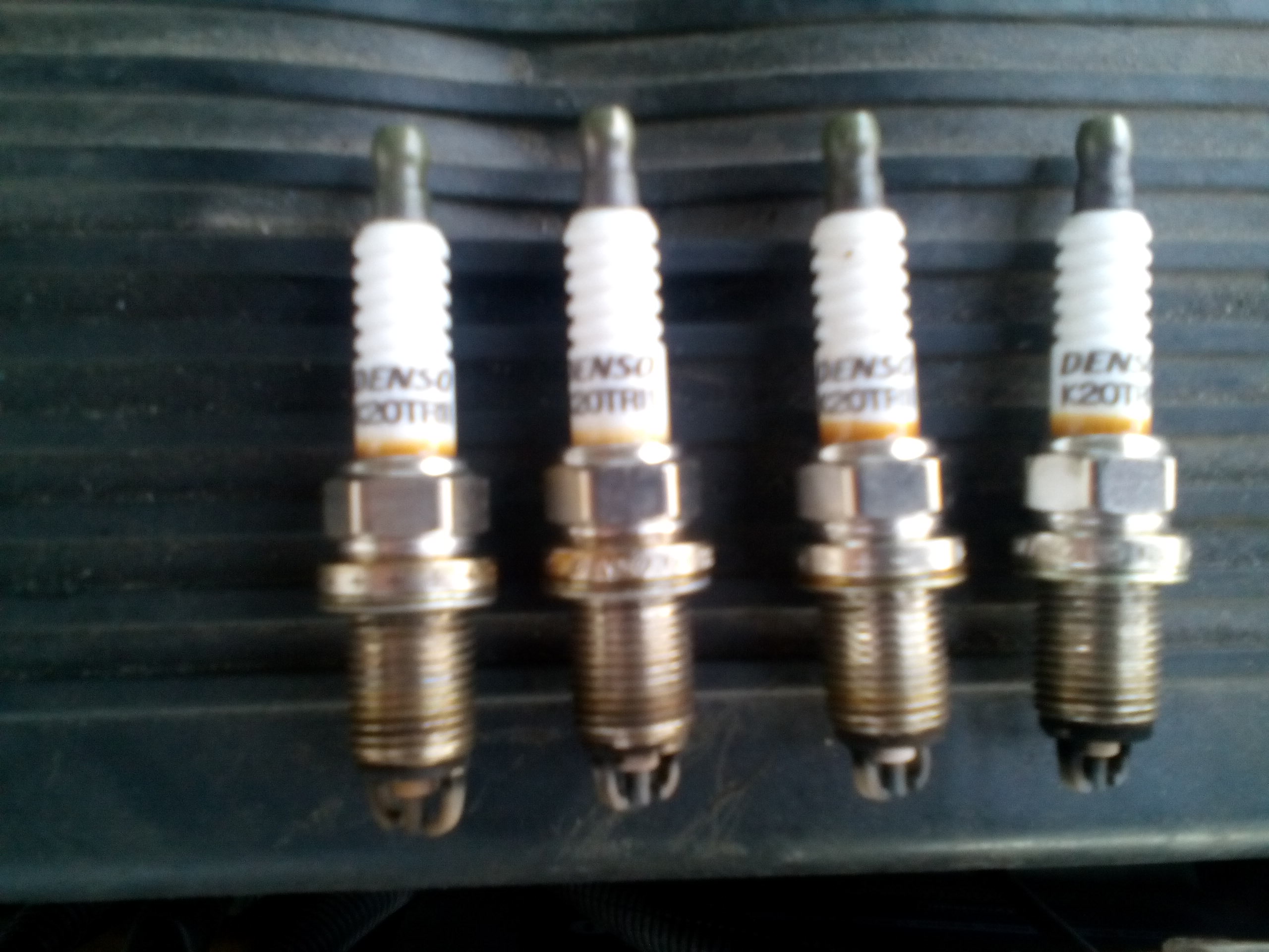

Здравствуйте уважаемые форумчане! Скажите пожалуйста эти свечи еще пригодны к эксплуатации или нет?Появился коричневый ободок вокруг изолятора. отьездил на них 3000 км Свечи Denso K20TR11

Этот ободок не влияет на работу свечей,это от коронарного электр.прилипают частицы масла,катайтесь на них дальше.
 Заголовок сообщения: Re: ЧТО СО СВЕЧАМИ?
СообщениеДобавлено: 01 апр 2016, 23:23
С другой стороны всего 3000 км а уже нагар,я свои менял после 15000-20000 и не было такого.
СообщениеДобавлено: 02 апр 2016, 01:32
Все нормально, свечи соответствуют ДВС по каталогу.
Небольшой нагар на контактах и кольцевое пятно на керамике, это в пределах допустимого.
СообщениеДобавлено: 02 апр 2016, 17:49
Это скорее всего из-за подсохших резинок колпачков, идет утечка, впоследствии пробьет катушку, тем более за такой пробег.
