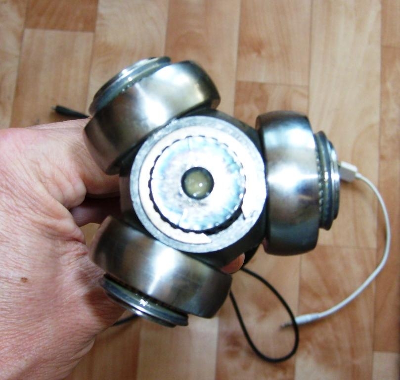

Вот тут на фото хорошо видна стопорная скоба трипоидного подшипника, она бывает еще на концах с "ушками" под спецсъемник. Но я и ту и другую снимал двумя узкими отвертками. Главное, чтобы при снятии далеко не улетела, бывает прямо на этих самых "ушках" как на крыльях и улетает....:)
А после снимаешь спокойно сам подшипник и моешь.
Потом стаскивай с вала пыльник внутренней гранаты и ставь аккуратно новый, перед установкой нового незабудь сначала маленький хомутик одеть, а то придется ставить-снимать дважды.
:D :D :D
Так,вот это уже ближе к теме!Значит надо полностью привод из коробки дергать получается?????А как же масло????Оно же польется!Или можно выдернуть оставив в коробке внешнюю часть,сняв стопорное кольцо???Вот это, а потом сняв второе стопорное кольцо отсоединить и сам подшипник?

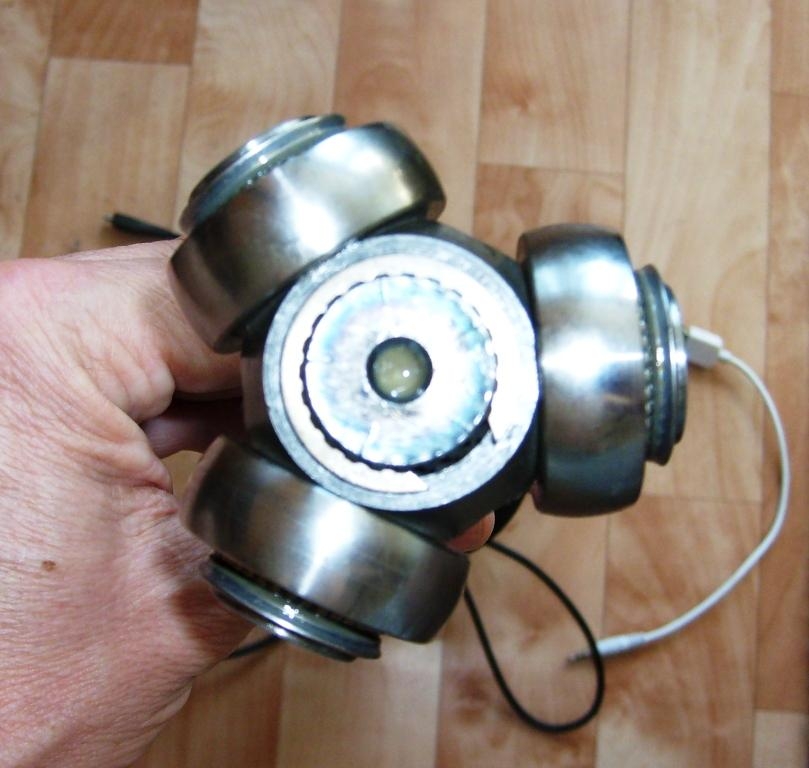

Извиняюсь,вот это!
s6303268.jpg [ 262.19 КБ | Просмотров: 5345 ]
На стопорном кольце стоит только трипоид на валу, а во внутренюю гранату он просто вставляется без всяких колец.
Ага,значит еще проще.Спасибо огромное!!!!!Не хочу выдергивать вал из коробки,хочу попробовать именно этот подшипник извлечь из внутренней гранаты,предварительно сняв пыльник.
