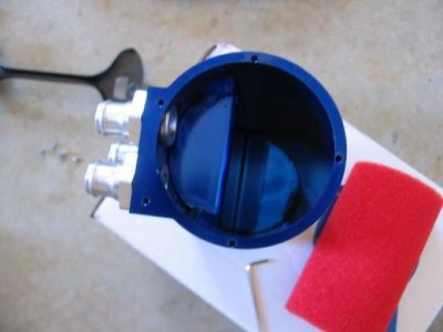

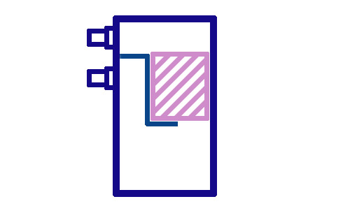

Может быть пластину из жести широкую между отверстиями до верхнего отверстия контрольной трубки?
Добавлено спустя 4 минуты 2 секунды:
Есть еще с тремя отверстиями и контрольным окном но что у него в внутри не известно.
Маслоуловитель.jpg [ 24.03 КБ | Просмотров: 3071 ]

Можно из жести отсекатель сделать, примерно так в фирменных и сделано.
Добавлено спустя 2 минуты 2 секунды:
С тремя штуцерами, это для моторов у которых два сапуна, у моего корешка примерно такой стоит.

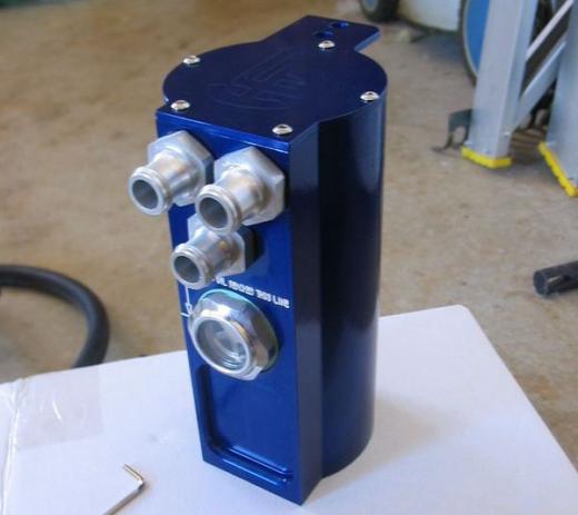

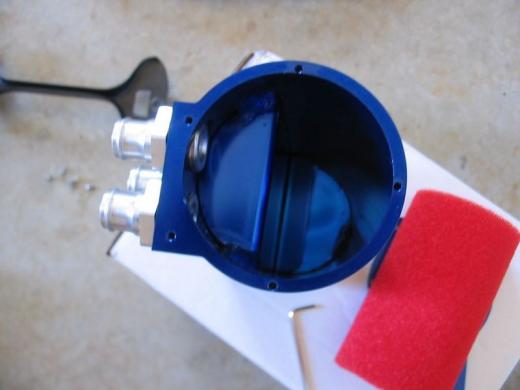

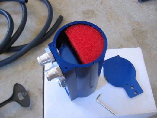

Вот нашел его.
catch-02.thumbnail.jpg [ 22.63 КБ | Просмотров: 3048 ]
catch-03.thumbnail.jpg [ 19.26 КБ | Просмотров: 3048 ]
catch-00.jpg [ 18.89 КБ | Просмотров: 3048 ]

Набивай его сеткой металлической,фильтр который в нём стоит синтетический и слишком мелкий в холодное время может забиться льдом.
