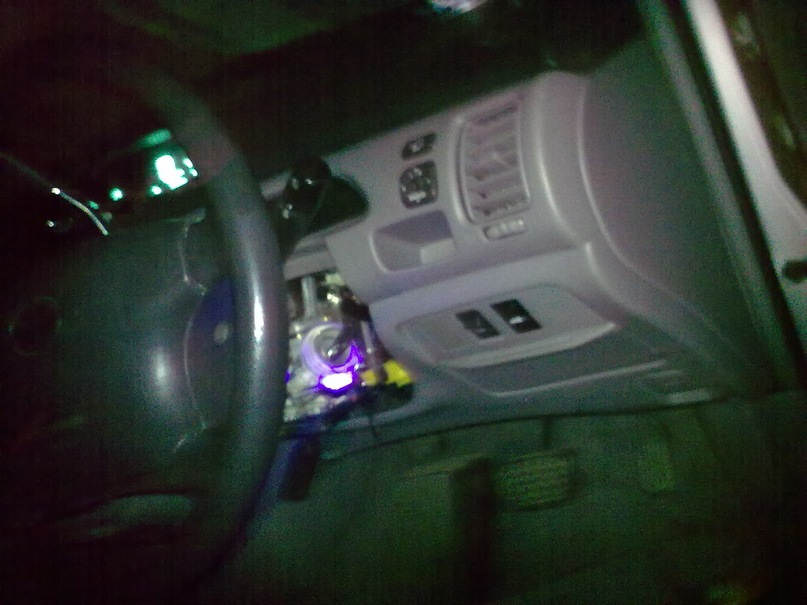

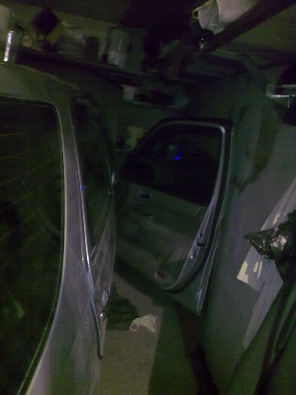

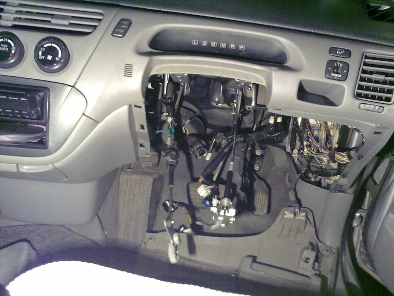

y_550bbe3c.jpg [ 147.84 КБ | Просмотров: 9890 ]
y_eb6cad8c.jpg [ 99.22 КБ | Просмотров: 9890 ]
y_0aff92e8.jpg [ 112.42 КБ | Просмотров: 9890 ]

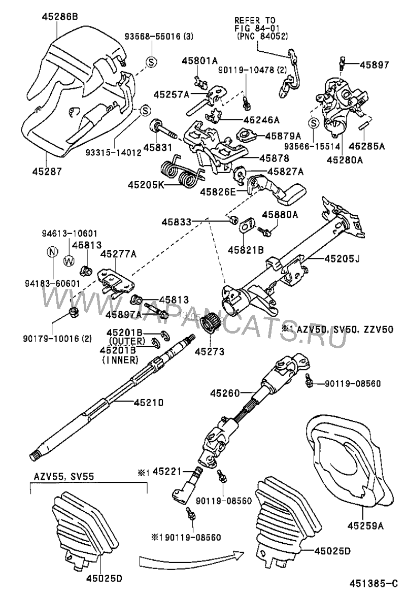

Замок.png [ 228.13 КБ | Просмотров: 9732 ]
www.partsmotors.ru
