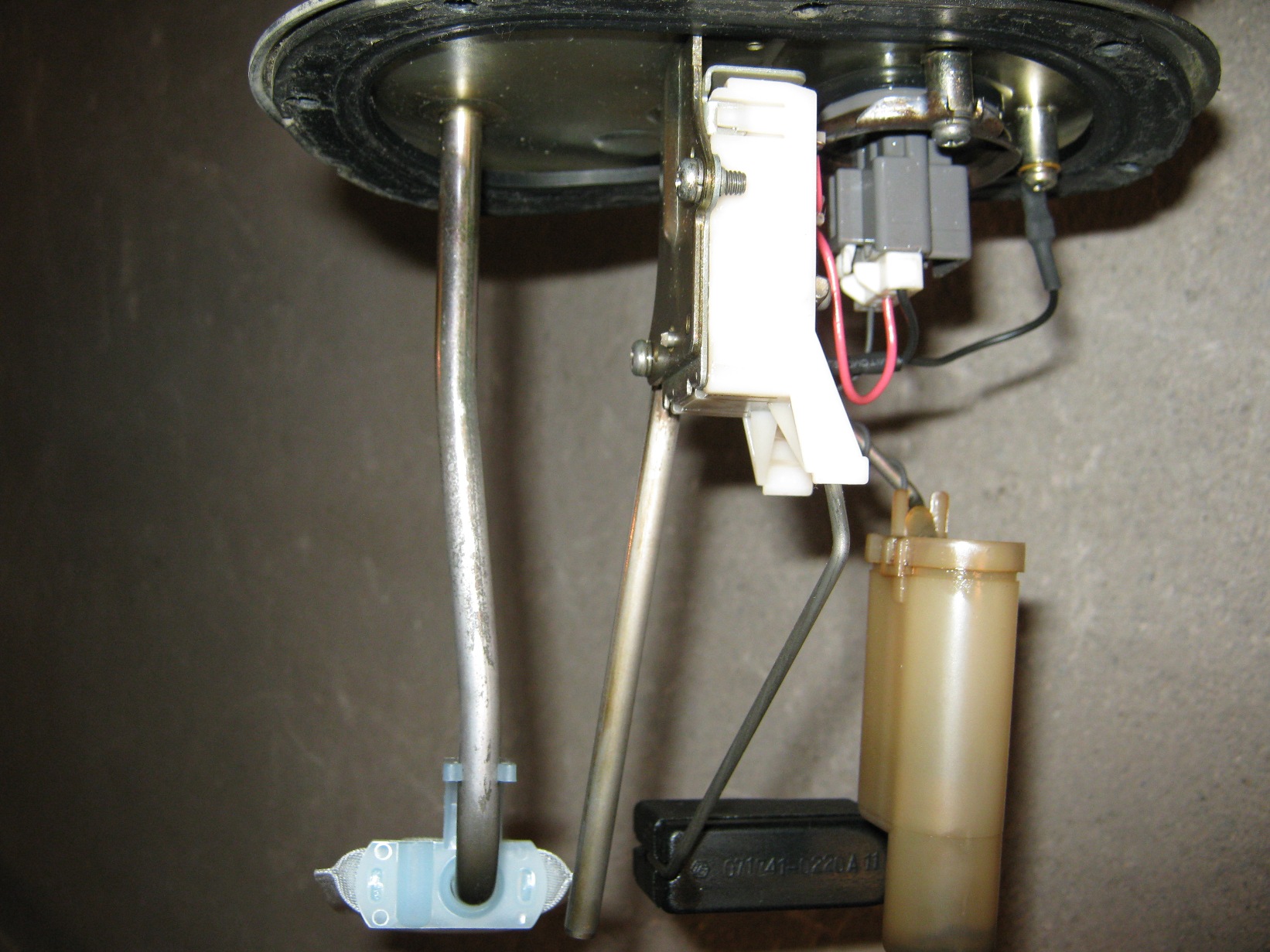

dj-tok писал(а):
Стоп у дизелей нет насоса в топливном баке, если чёто стрекочет так это наверно пластик от вибрации.
а че тогда вот ето,
я чет тоже думаю так четко турба бы в салоне не слышна была
IMG_0137.JPG [ 428.53 КБ | Просмотров: 5367 ]
 Заголовок сообщения: Re: Снятие, установка турбины СТ-9 (2-СТ)
СообщениеДобавлено: 04 дек 2011, 13:47
Сообщения: 500
Тем: 20
О машине: cv30 vr 2c-t
Репутация: 58
Это топливо приёмник, с датчиком уровня топлива.
