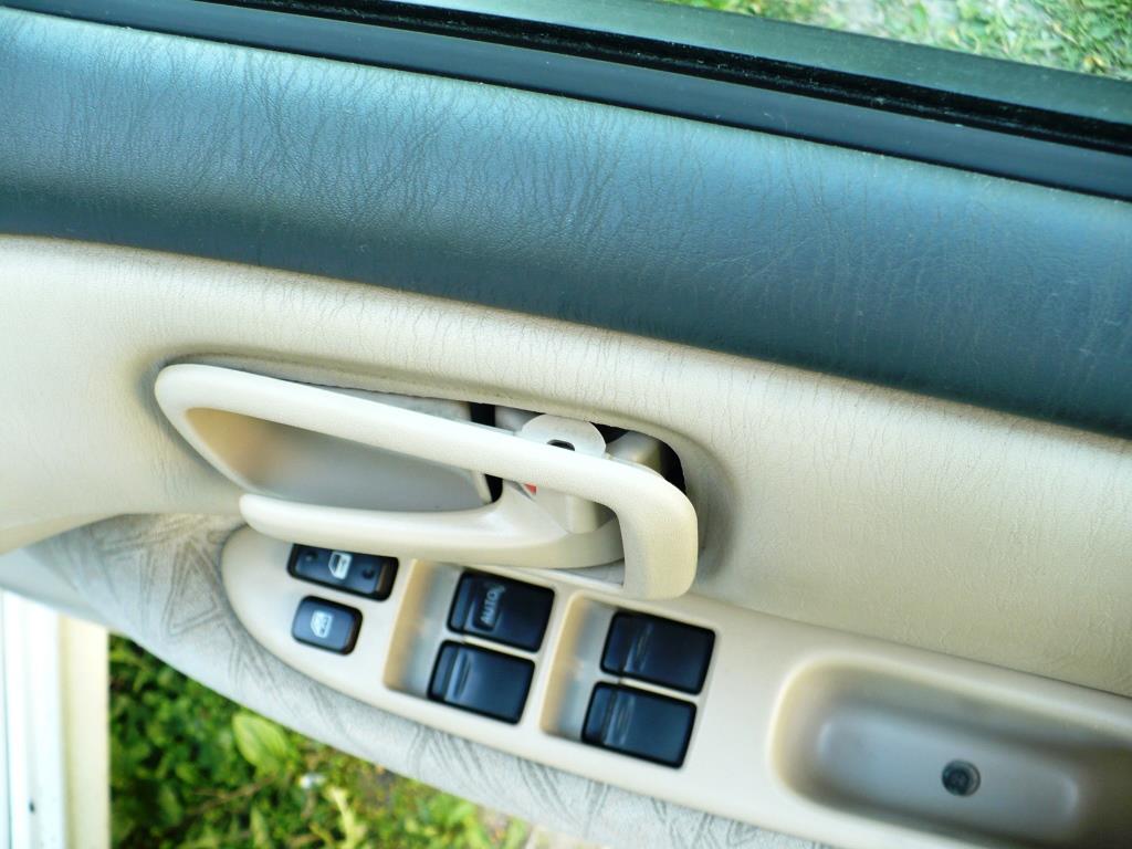

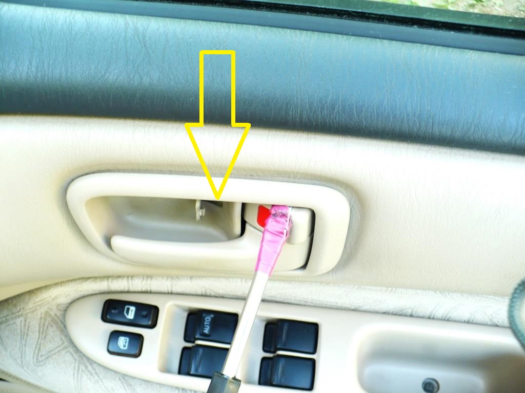

 Заголовок сообщения: Re: SV30 помогите с обшивкой передней двери
СообщениеДобавлено: 30 авг 2013, 01:16
Репутация: 2026
тут саморез
P1010331.JPG [ 102.86 КБ | Просмотров: 5651 ]
P1010334.JPG [ 153.47 КБ | Просмотров: 5651 ]
СообщениеДобавлено: 30 авг 2013, 01:24
Зарегистрирован: 21 авг 2013, 16:04
Сообщения: 125
Откуда: Россия, Еманжелинск
Репутация: 107
спасибо большое всем всем всем!!! через несколько дней приеду попробую снова
СообщениеДобавлено: 30 авг 2013, 01:30
Репутация: 2026
http://forums.drom.ru/toyota-camry-vist ... 1071431637
СообщениеДобавлено: 30 авг 2013, 01:32
Сообщения: 125
Репутация: 107
553 писал(а):
http://forums.drom.ru/toyota-camry-vista/t1151172161.html#post1071431637
оооо очень помогло, спасибо большущее ;)
СообщениеДобавлено: 30 авг 2013, 01:35
Во точно, первый раз я крючок и обломил.
СообщениеДобавлено: 30 авг 2013, 01:37
Сообщения: 125
Репутация: 107
ты крючок обломил а у меня корпус треснул в двух местах
