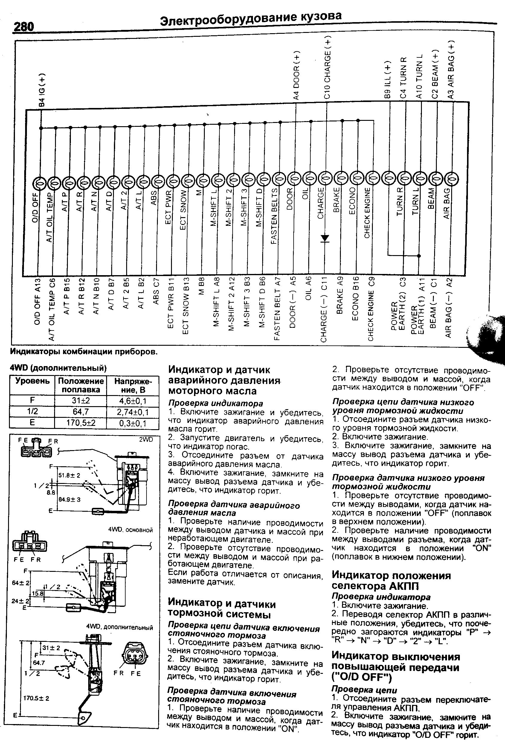

Andreyka665 писал(а):
почитав в букваре стр.280, перемещаемся на стр.274 в верху, ЧИТАЕМ ВСЁ!

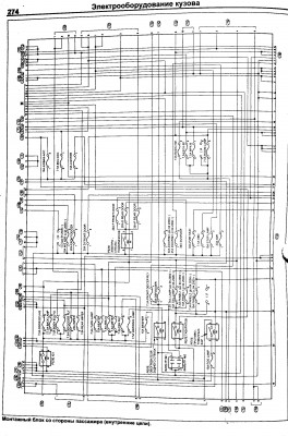

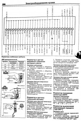

я чёт не пойму...у вас какой букварь? от автодаты?
на 274 стр схема цепей монтажного блока, а на 280 - электрооборудование...

p0274.jpg [ 773.67 КБ | Просмотров: 1109 ]
p0280.jpg [ 883.97 КБ | Просмотров: 1109 ]

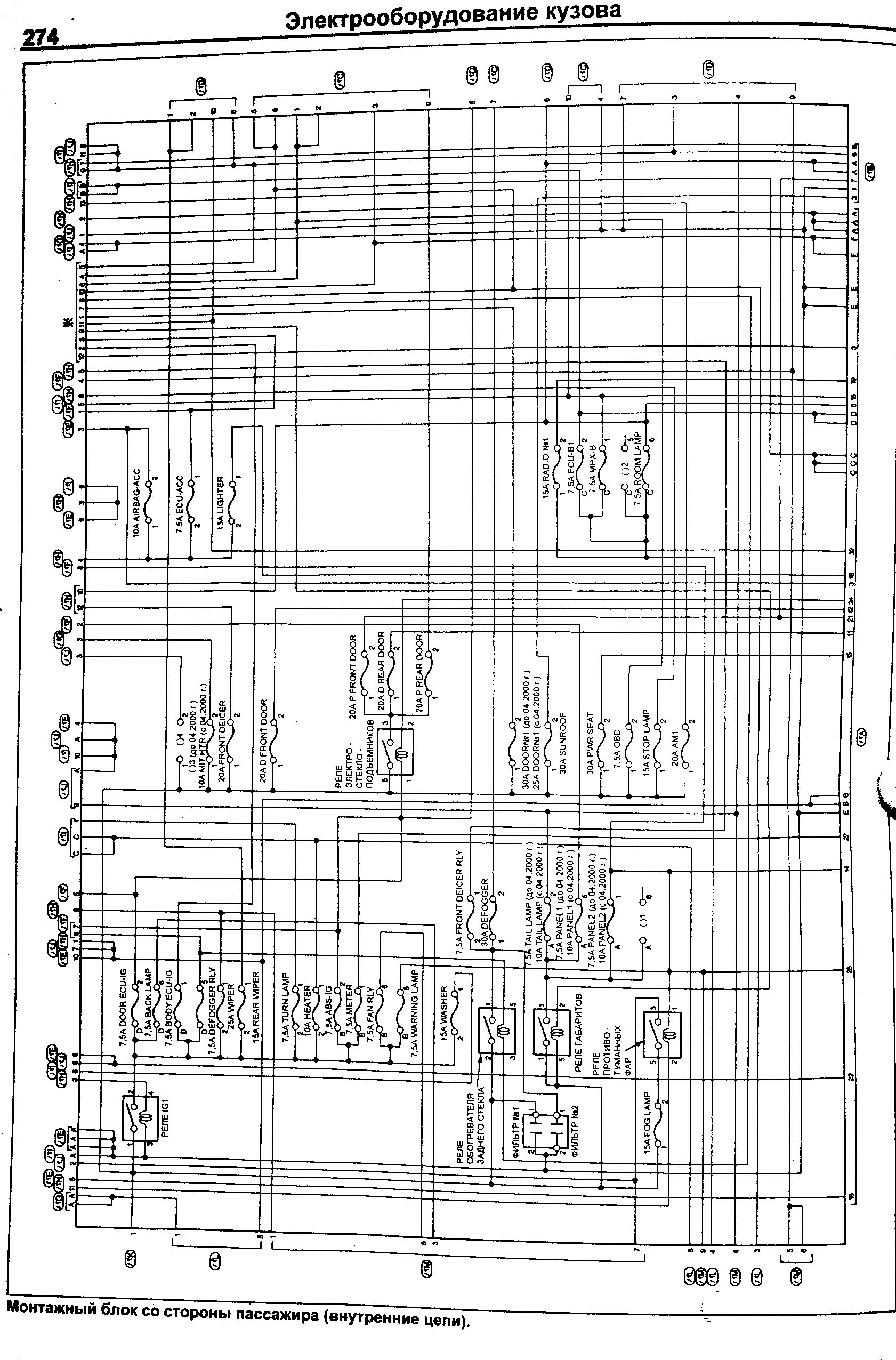

P171111_14.31.jpg [ 559.48 КБ | Просмотров: 1104 ]

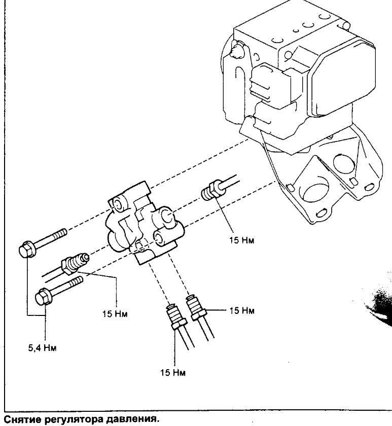

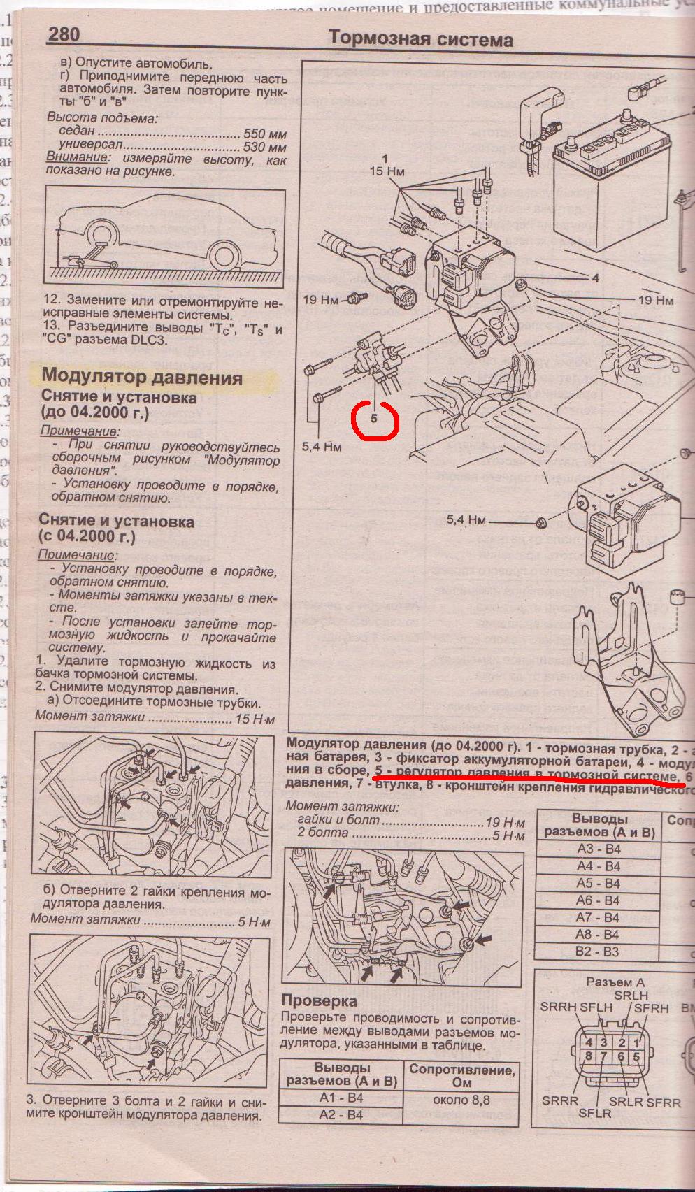

 Заголовок сообщения: Re: Товарищи, подскажите, а есть ли у меня
СообщениеДобавлено: 19 ноя 2011, 03:45

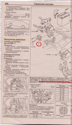

Bogdan7777 писал(а):
(открываем букварь на стр.280 и дружненько смотрим большой рисунок в верхнем правом углу, позишен №5).
Скриншот сможешь выложить?
Вот скан стр.280.
У меня SV55 3S-FE и у меня так.
2 001.jpg [ 350.46 КБ | Просмотров: 1071 ]

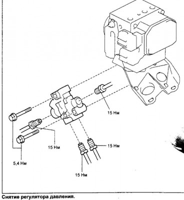

у нас это 217 страница....
колдун2.JPG [ 68.62 КБ | Просмотров: 1045 ]
и не только у меня, а на Вистах Ардео 55 куз 2001 г такая деталь как Колдун: -это распределитель усилия тормозов,и регулируется ли он????
Богдан
Ну что, тёзка, ОНО?

Ну что, тёзка, ОНО?
Оно, ща в сервис едем, будем выявлять.
