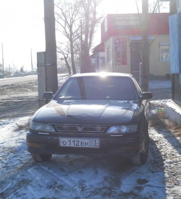

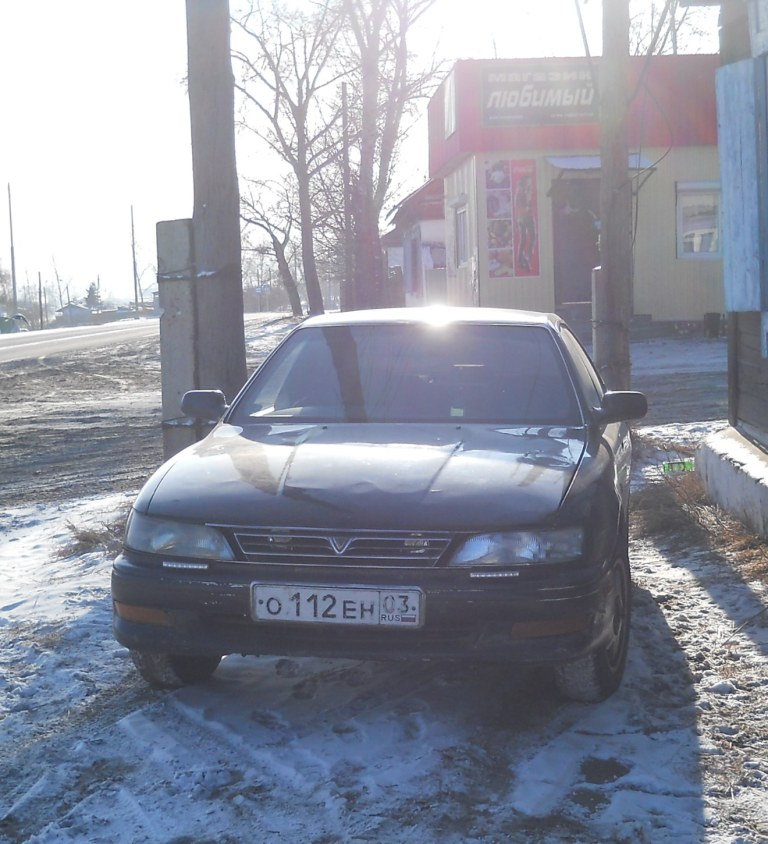

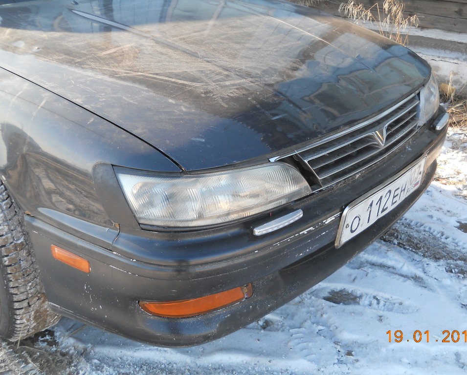

Хороший знакомый посоветовал убрать поворотники от марка и обрезал решетку. Смотрится теперь отлично (как я считаю) И, Hell Low, у всех фар есть регулировка вверх вниз вправо влево. Отражатель внутри фары можно регулировать. Если сама фара повернута градусов на 5-10, то это можно компенсировать регулировкой отражателя. А вообще ни одну фару для левостороннего движения нельзя подогнать под правостороннее , так чтобы ну как с завода были. Можно крутить лампочку регулировать, но это все не то.

вот так совсем другое дело.

Ты меня братуха прости, но по моему шляпно получилось, у меня то же с фарами проблема, но так уродовать машину, проще ездить со старыми.

Превед, фары доделал? Хочется увидеть завершенный вариант. А вместо залепки крыла лучше было фару нарастить и затонировать. А от ардео не подошла бы повысоте? Мне кажется она бы лучше встала

Еще если кто будет вваривать вставку углубите ее а снутри как бы по хорде сделайте усиление. Можно и не варить а заклепочником приклепать полоску металла. Чтобы край крыла не вибрировал и шпатлевка не отлетала. Машина у меня битая вкруг везде нормально держится шпатлевка а вот там отлетела. видимо из за вибраций.
