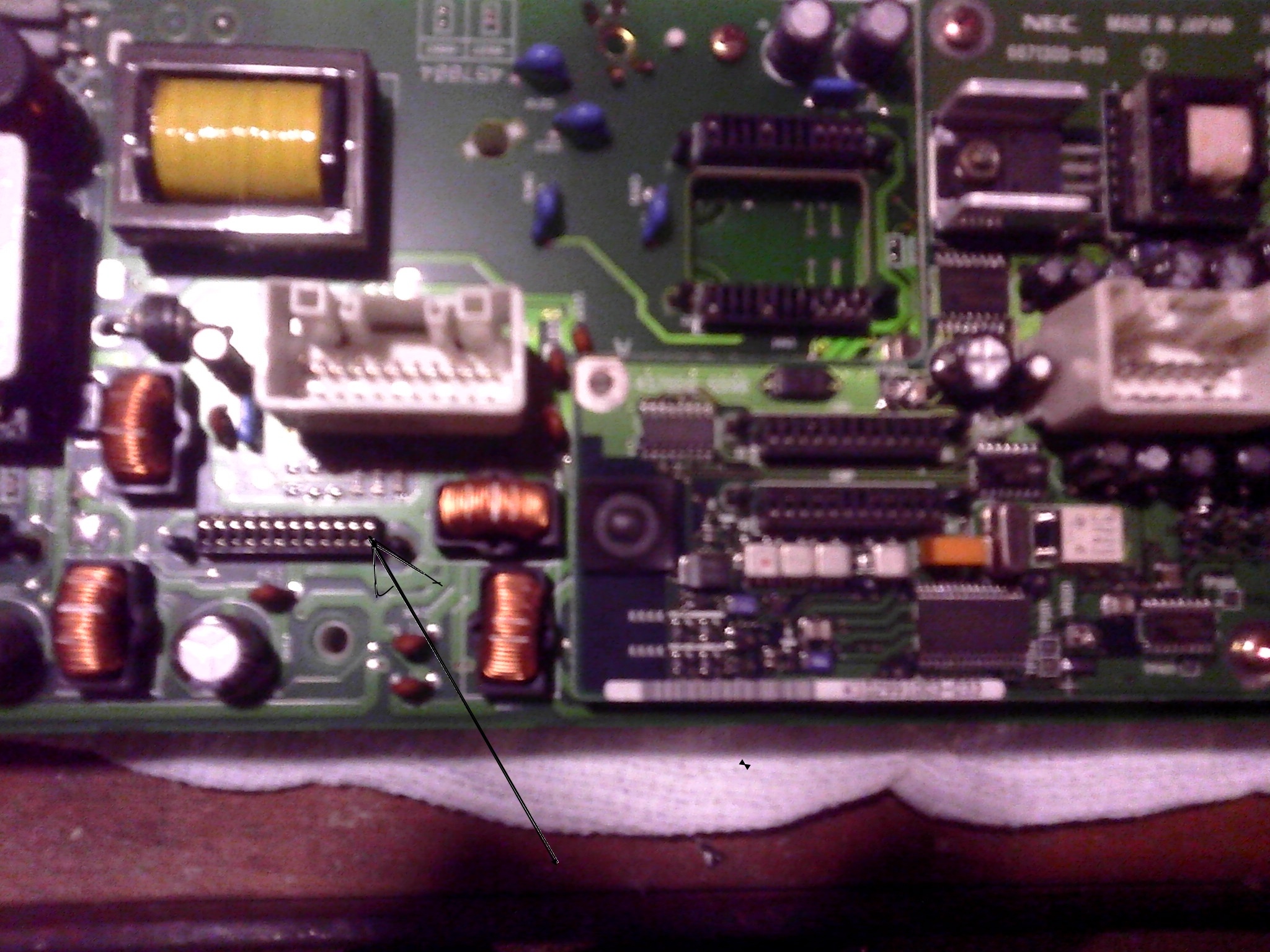

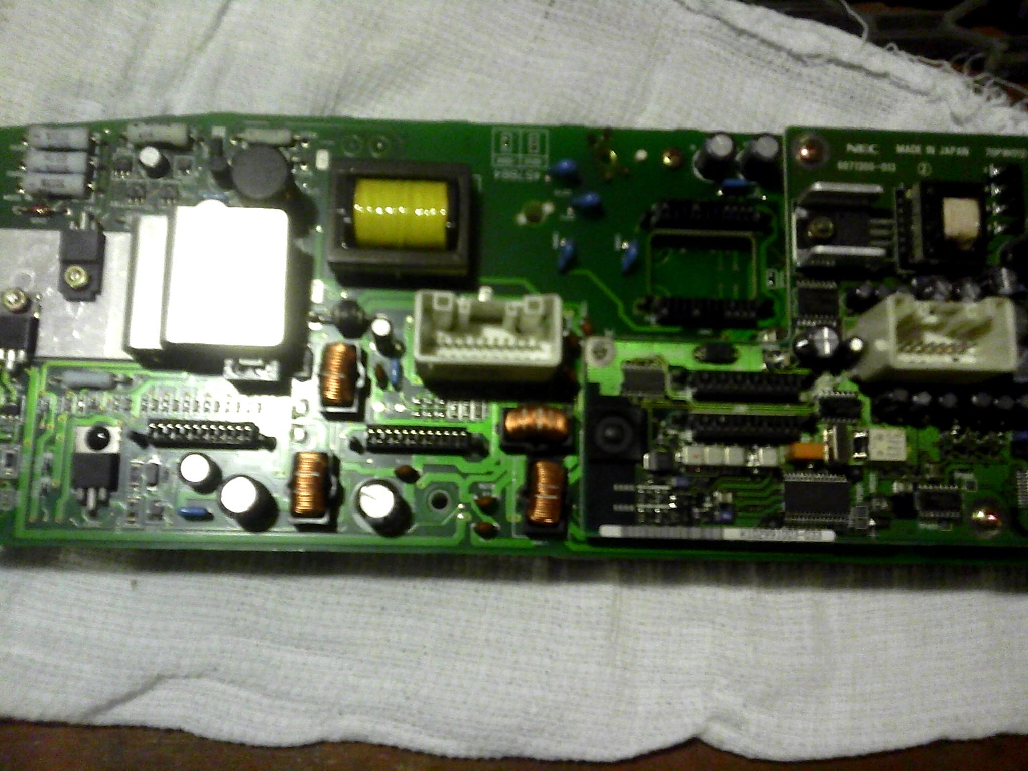

На плате спидометра обе дорожки с обоих датчиков сходятся вместе через диоды и резистор в одну, вот к ней и нужно подпаять твой проводок, извини но времени нет снимать панель и фотографировать всё это хозяйство :oops: если очень уж надо на выходные выйду сделаю.

Заранее прошу прошения за качество снимков, ну не у меня опыта в микро съёмках, первое фото общий вид плацдарма возле большой фишки, паять ничего не нужно на первом и втором контакте чёрной колодки итоговый сигнал с датчиков, качество швах но по моему понятно.

Нет проблема у меня с этим панель от монопривода, я где то писал об этом, были бы снимки получше даж можно было бы отметить недостающие три детали.
