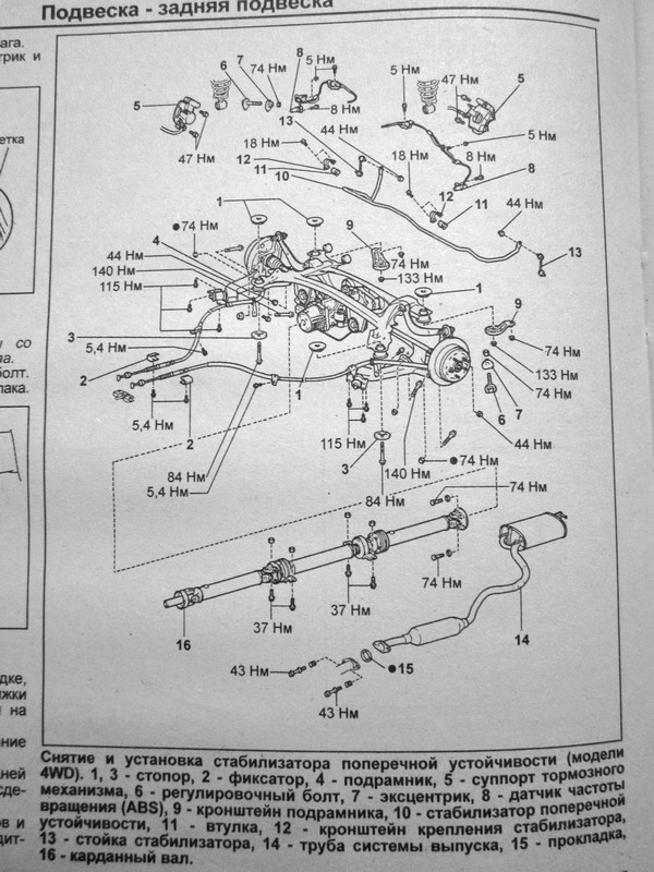

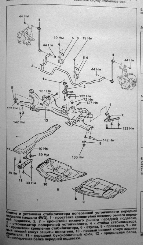

Да, если правильно, стойка стабилизатора поперечной устойчивости. На фото, детали №13 и №4.
По моему еще название деталей в обиходе зависит от региона нашей необъятной ...
z 01.jpg [ 159.91 КБ | Просмотров: 3049 ]
p 01.jpg [ 126.57 КБ | Просмотров: 3049 ]
