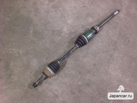

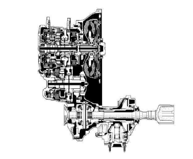

Взаимодействует очень просто! Абсолютно также как и на переднеприводном автомобиле.
Разница в том, что добавлена раздатка, которая соединяется с передним дифом.
Для примера схема акпп U140F
Вот фото правого привода, проходит он через всю раздатку и вставляется в передний диф.
Если знаешь как работает диф, вопросы отпадают сами собой.
U140F.jpg [ 62.8 КБ | Просмотров: 3628 ]
d4.width480x360.custom.watermark_10x8.Japancar.ru.jpeg [ 26.14 КБ | Просмотров: 3628 ]
